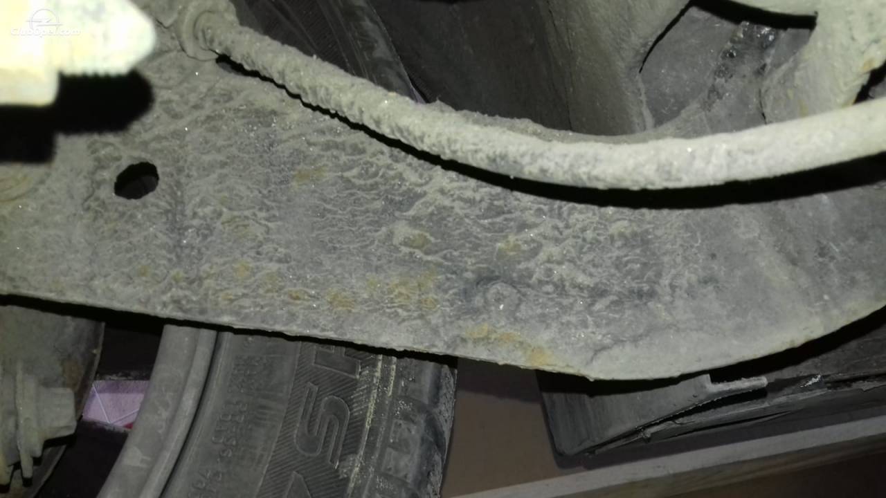

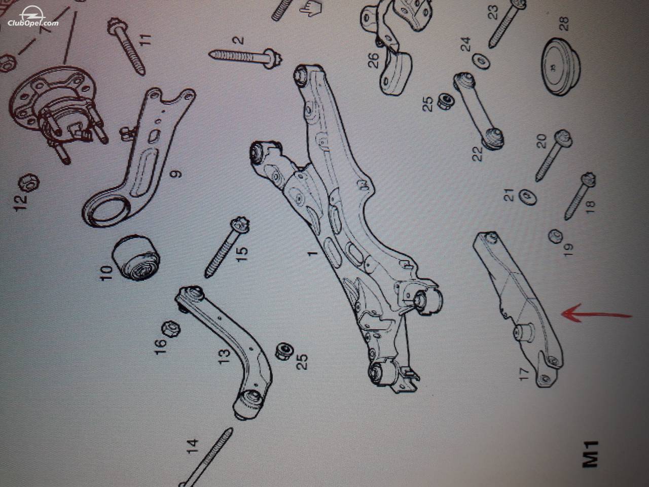

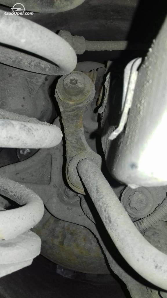

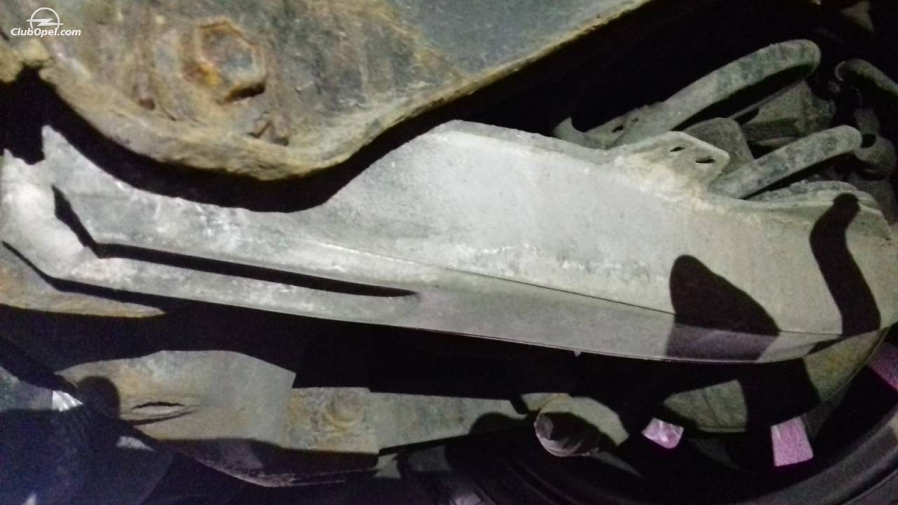

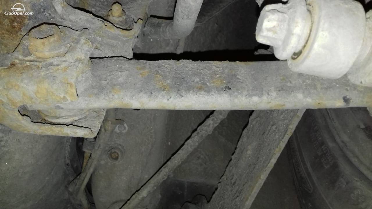

Salutare colegi! De prin decembrie imi troncane pe spate ceva, am tot amanat constatare pe venirea primaverii, zilele trecute am fost la constatare, iar mecanicul mi a spus ca trebuie schimbate tot ce tine de bucsaraie pe spate inafara de bratul "bumerang" acela a fost schimbat de fostul propietar..intradevar bucsele la brate si bascule sunt praf..asadar am gasit bieletele antirului la aprox 40 lei buc, brat inferior spate 120 lei buc, iar bascula si bratul fuzeta spate la 700 lei buc, toata distractia m ar costa in jur la aprox 3000 lei numai piesele..exista vre o varianta mai ieftina sau daca se gasesc bucse pt bascula sau bratul fuzetei spate? Am atasat si poze pt cele ce trebuiesc schimbate. Multumesc anticipat!
DCiochina
- Mesaje scrise: 6
- Cont inregistrat: 08 Feb 2018
la bascula poti chimba doar bucsele dar ai sa ai problema la bucsa din capat ca acolo ai si surubul de reglare unghi directie care se inchileaza si doar daca tai cu polidiscu poti sa o scoti.iar cea dinspre roata cu presa se scoate dar si acolo se da cam greu afara .la bratul din ultima poza cred ca este bieleta de directie spate care are surub cu piulita reglare unghi directie ce vin separat.acolo tot polidiscu te salveaza. suferinta asta am avuto si eu.mi se pare cam mult 3000. dupa ce faci toata bucsaraia faci directia ca sa nu roada la caucioace

DCiochina a scris:la bascula poti chimba doar bucsele dar ai sa ai problema la bucsa din capat ca acolo ai si surubul de reglare unghi directie care se inchileaza si doar daca tai cu polidiscu poti sa o scoti.iar cea dinspre roata cu presa se scoate dar si acolo se da cam greu afara .la bratul din ultima poza cred ca este bieleta de directie spate care are surub cu piulita reglare unghi directie ce vin separat.acolo tot polidiscu te salveaza. suferinta asta am avuto si eu.mi se pare cam mult 3000. dupa ce faci toata bucsaraia faci directia ca sa nu roada la caucioace
Salut, imi poti spune ce fel de bucse trebuiesc la bratul inferior?
Am si eu de schimbat acolo si nu prea imi dau seama ce trebuie.
Am gasit ceva de la SIDEM, arata asa: https://www.epiesa.ro/produs..._3/135/809717.jpg
AI idee daca alea sunt bucsele pentru zona de unde se regleaza camber (unghiul de cadere)?

Pentru bratul de aluminiu am schimbat si eu asa:
http://katalog.tedgum.pl/pl...09-01/414/#5_null
- TEDGUM 00502040- pe interior, unde e surubul de reglare geometrie
- TEDGUM 00506279 - pe exterior spre fuzeta
Mare grija cine ti le schimba la presa, trebuie atentie mare sa nu iti turteasca/deterioreze bratul de aluminiu.
Nu am gasit nimic altceva in afara de marca asta.
