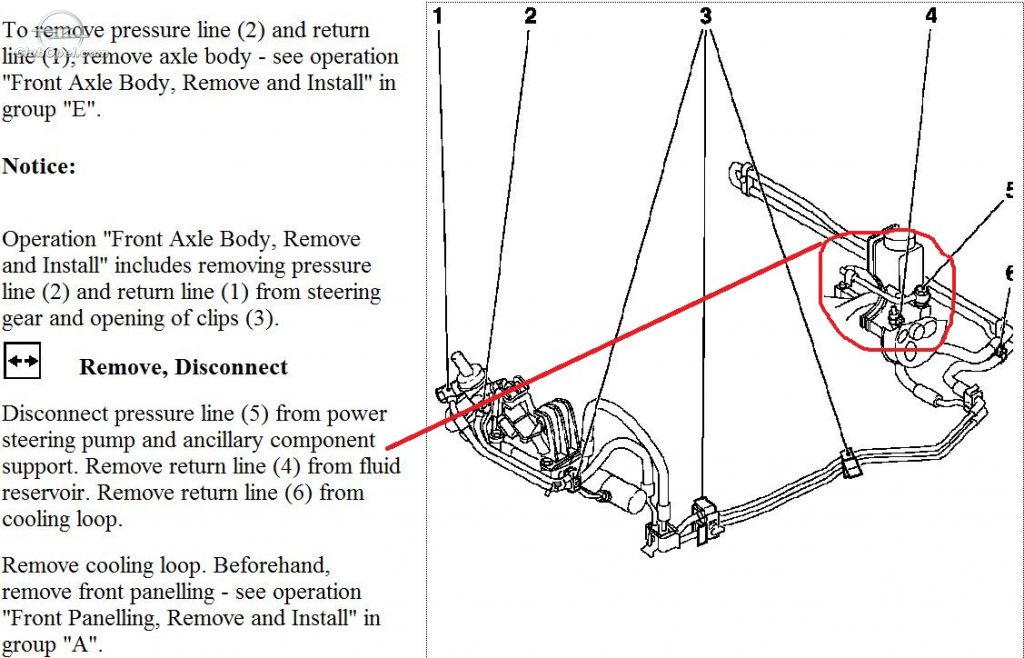

Deschizi capota , in stanga jos inspre far se vede pompa de servo cu recipientul respectiv , pompa de servo e actionata de cureaua de servicii , o sa vezi fulia si respectiv corpuyl pompei care e de aluminiu , cum te uiti tu frumos la ea asa o sa vezi ca doua furtune duc undeva in jos si pe urma spre caseta de directie , e , unul din furtunele alea e turul CEL DE SUS , e prins in pompa si poti vedea surubul care ii tine conducta , e un surub cu hexagon de 22 mm . Celalalt furtun este returul si vine mufat direct in recipientul de plastic in care pui lichidul , il vezi exact in partea de jos a vasului . De obicei e prins doar cu un colier . Pt. a goli instalatia desfgaci colierul ala si curge tot lichidul de servo . Sper sa iti iasa si poate mai primesti si alte sfaturi . Cu respect !

sandu_race a scris:Deschizi capota , in stanga jos inspre far se vede pompa de servo cu recipientul respectiv , pompa de servo e actionata de cureaua de servicii , o sa vezi fulia si respectiv corpuyl pompei care e de aluminiu , cum te uiti tu frumos la ea asa o sa vezi ca doua furtune duc undeva in jos si pe urma spre caseta de directie , e , unul din furtunele alea e turul CEL DE SUS , e prins in pompa si poti vedea surubul care ii tine conducta , e un surub cu hexagon de 22 mm . Celalalt furtun este returul si vine mufat direct in recipientul de plastic in care pui lichidul , il vezi exact in partea de jos a vasului . De obicei e prins doar cu un colier . Pt. a goli instalatia desfgaci colierul ala si curge tot lichidul de servo . Sper sa iti iasa si poate mai primesti si alte sfaturi . Cu respect !
Multumesc pentru ajutorul dat.
