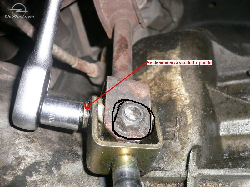

La mine la astra f am avut aceeasi problema doar ca la mine facea figuri doar in viteza a 2-a.Problema am rezolvat-o inlocuind stiftul de la cautatorul de viteze cu un surub cu piulita.

si eu as zice ca e posibil sa ai dereglata timoneria, sau poate tija schimbatorului care face legatura cu, cautatorul.
dar treaba asta o poti proba incercand sa bagi tu cu mana cautatorul in viteza, ar trebui sa intre f. usor, mai ales daca te-ai uita la alta masina la fel sa vezi exact unghiul corect pt. a 2 a si a 4 a. astfel de reparatie nu ar trebui sa coste mai mult de 100 ron.
