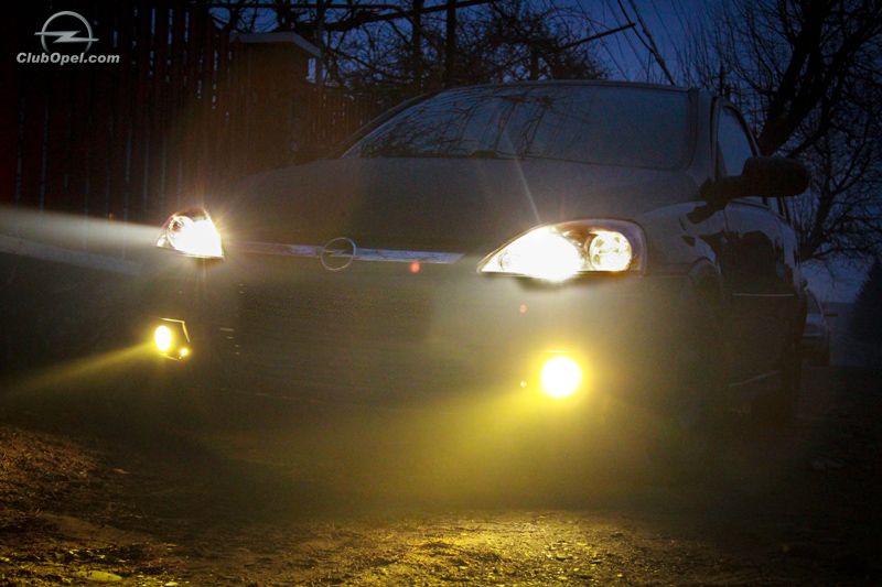

Am luat mașina fãrã proiectoare, fãrã grilaje, dar cu modul de proiectoare, cablaj tras. (posibil c-o fi fost avariatã și i-a pus o barã fațã ”aftermarket”).
Ei bine, am cumpãrat grilajele, am cumpãrat proiectoarele și ulterior - un set H3 55W pe galben.
Rezultatul:

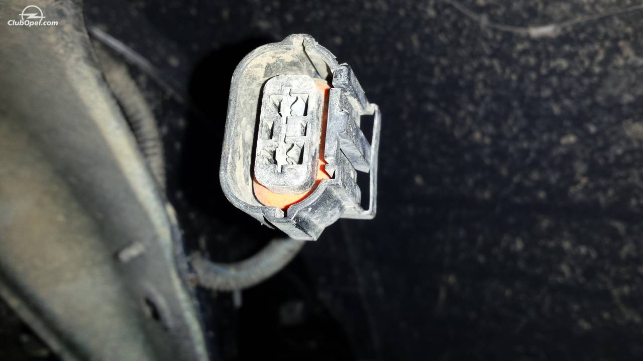

Daca masina are cablajul,trebuie sa gasesti cablurile cu mufele (in aer),undeva in fata,in/sub bara...unde vin montate proiectoarele.Iti mai trebuie butonul din bord de unde le comanzi si posibil o siguranta in plus.
Daca nu exista cablajul,se pot monta,fara sa afecteze calculatorul,dar e nevoie de un meserias priceput (electrician bun sau electronist).Trebuie montat un releu,comandat de un buton la bord suplimentar,dar nu cred ca din cel original,care s-ar conecta la schema masinii (si calculator?).De asemenea,releul sa fie anclansat de buton,numai cu luminile masinii aprinse (pozitii).

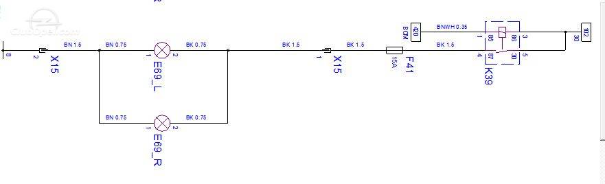

@nelutupop Carcasa conector ar trebui sa fie in zona claxonului, in bara, in stanga fata. In BCM ar trebui sa ai releul K39 si o siguranta ?.. la Z12XE din 2001 e F41 de 15A. Cel mai simplu e sa gasesti la dezmembrari grilajul cu proiectoarele si cabluri, ori toata bara si scoti ce-ti trebuie.Poti cere si un releu tot acolo. Am vazut la 300RON toata bara cu grilaj si proiectoare, si daca te gandesti cat costa piesele individual, 300 e pomana. Mai 100 blocul de lumini si ceva munca.
Vezi in poza schema din TIS2000 pentru Z12XE 2001.
