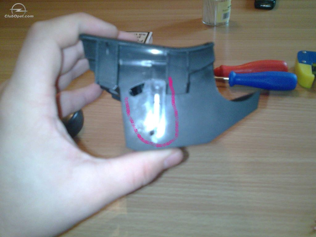

Salut azi am observat ca scrumiera mea ramansese blocata. Ma-m apucat si am demontato (trageti de clapeta de tablita de deasupra scrumierei si desfaceti cele doua suruburi marginale). Eu am facut o greseala si anume inainte sa o inspectez ochiometric am desfacut-o de tot. MARE GRESEALA, sistemul care actioneaza clapeta sa stea inchisa si sa se deschida se gaseste in lateralul din stanga cea desenata cu rosu, acuma eu din greseala am bagat o sarma mai groasa nu-mi dadeam seama de ce anume nu se mai dadea in jos clapeta aceea ca sa-i permita scrumierei sa se deschida, bagand sarma am observat ca merge de minune sistemu. Apoi am lipit cu pistolu de lipit acea sarma ca sa nu cada. Cam asta a fost totul.
PS: sper sa si tina Embarassed

Pana acum a tinut deci recomand cu incredere sa folositi metoda Razz
