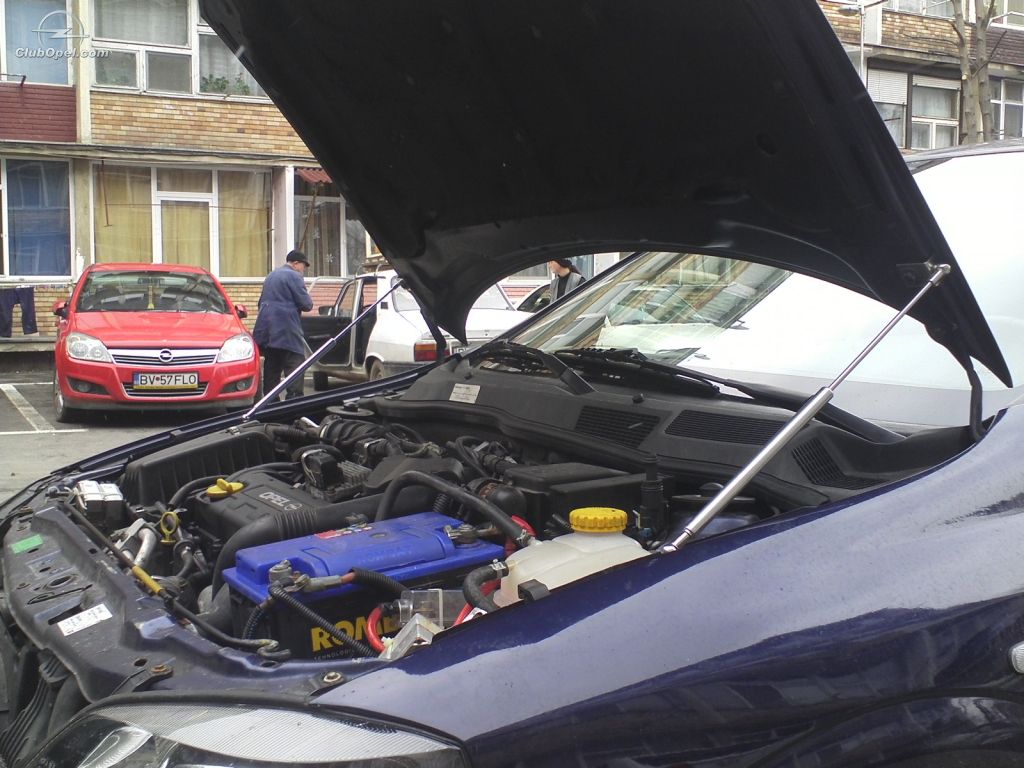

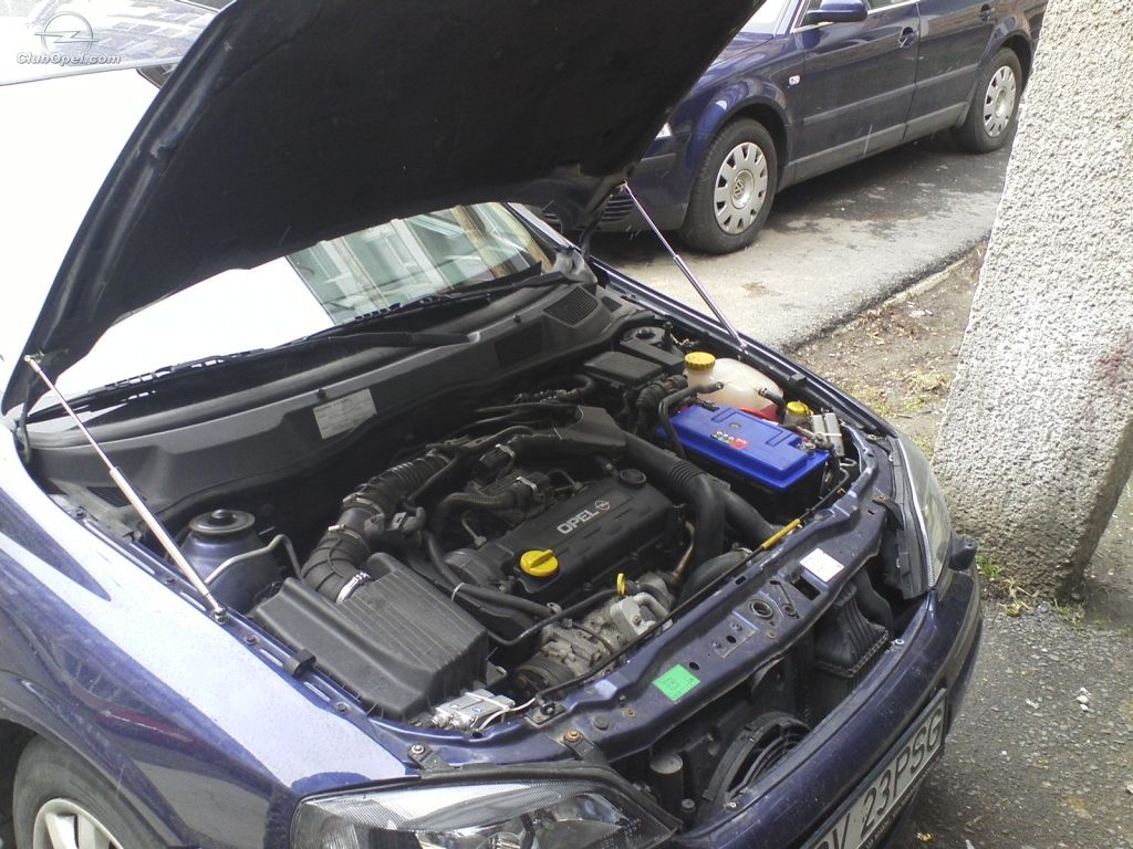

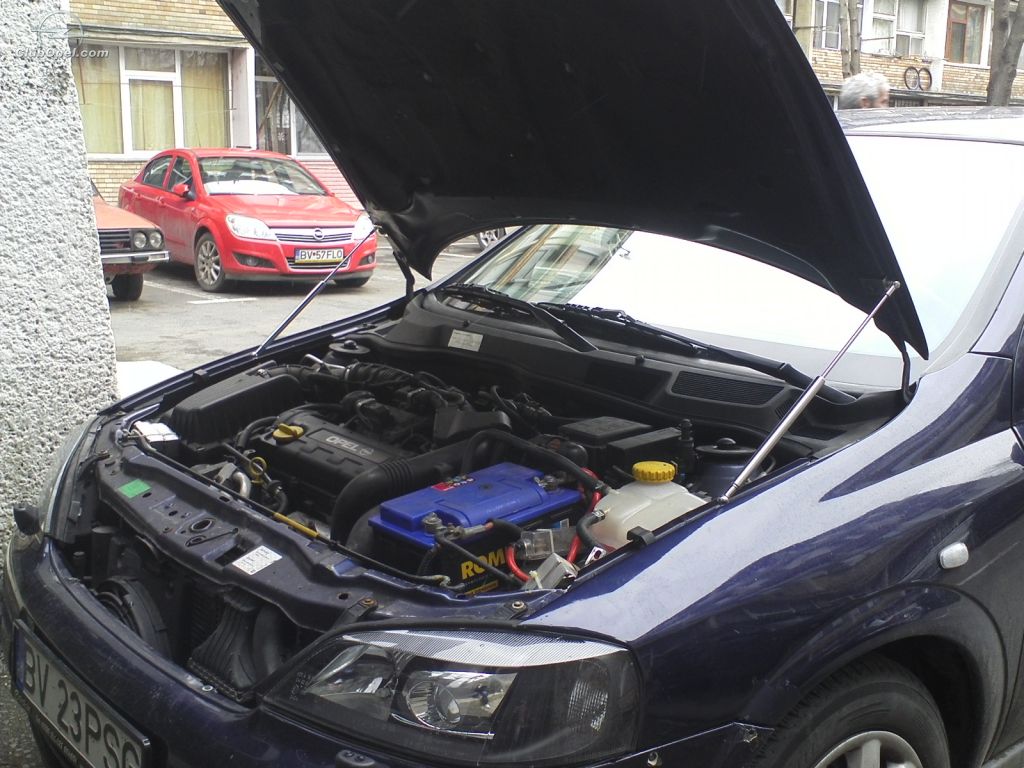

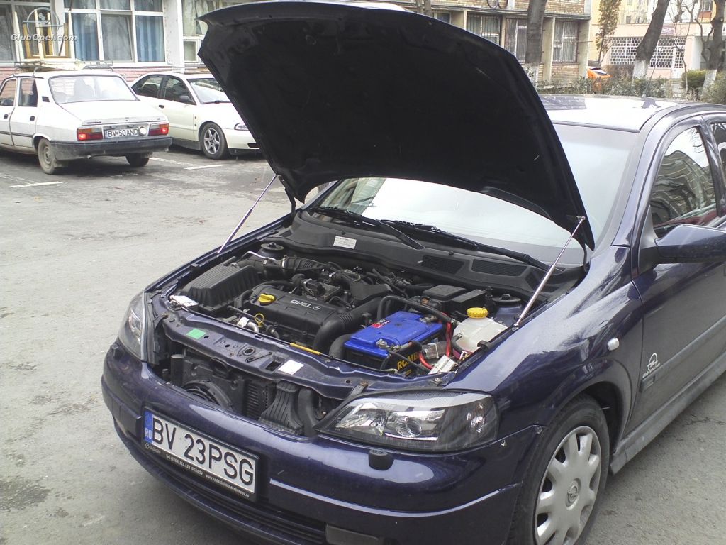

Aha, merci! Pot sa zic ca se poate si fara bulbii aia, poti face L alea si pus chiar surubel si dar gaura prin bulbul amortizoruluim sau sunt chiar amortizoare care au placuta cu gaura am vazut la bmw lui frate-miu si audi-ul lui cumnata-miu! Totusi, am sa incerc sa vad daca se pot pune si amortizoare de haion - caravan! Dar cred ca se poate! Asadar pt cei care vor sa incerce, am sa desfac odata si am sa pun dimensiunile si toate piesele folosite! Bafta!

Bravo cristyliviu.
Uite spiritul comunitatii noastre. Scormonesti, scormonesti, te documentezi, iti pui mintea la treaba, mai ceri ajutorul celor din jurul tau si uite ca pana la urma gasesti si variante ieftine sa-ti rezolvi problema. Imi place cum a iesti montajul telescoapelor, mai ales avand in vedere costul total al operatiunii. Felicitari.
