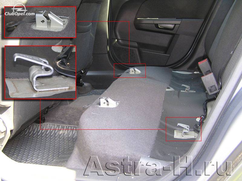

Dupa ce am luat bancheta din atelier, nu am mai reusit sa o montez la loc;
Pentru clemele din spate exista doua pozitii in care o poti prinde, insa clipsurile din fata...nu prind in nici una dintre cele doua pozitii.

am reusit sa montez la loc bancheta;
care a fost faza: clemele din fata se indoisera putin de la cat am fortat + cadrul din interiorul buretului s-a afundat putin;
solutia, am tras cadrul din interiorul buretelui cu grija, cat sa nu rup buretele, si am adus la starea normala clemele de otel, cu un patent...

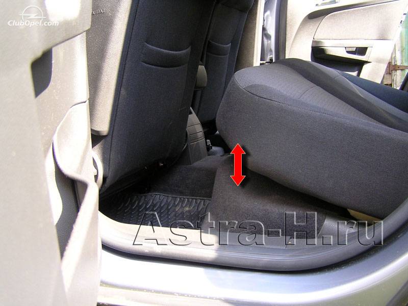

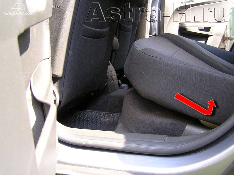

De montat am inteles...dar cum naiba se demonteaza ca m-am chinuit ca dracu de tare.
Am tras de inele, a iesit fata insa spatele pare sa nu se poata demonta. A tras in sus...in fata...in toate modurile dar nu am reusit.
Mersi anticipat.

incearca sa impingi in spate si sa ridici de spatele ei

Isac DGP a scris:Salut,
Mersi anticipat.
Am un tutorial rusesc. Sper sã te ajute.
