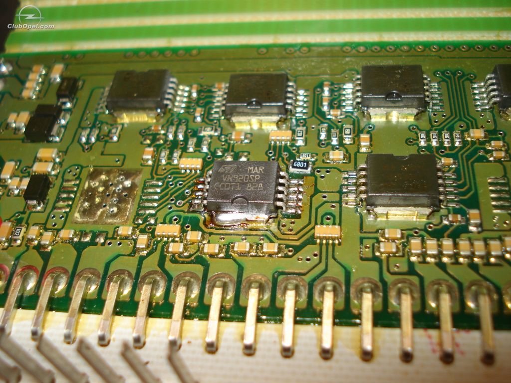

motorul in mare parte e la fel daca e acelasi cod motor...
de asta s-a si potrivit.
dar restul instalatiei electrice o sa vezi ca e diferit...
exemplu:
uita-te la panoul de sigurante de la motor la orice vectra c si ai sa vezi ca nu e doar un panou de sigurante ci e de fapt un computer cu niste sigurante si relee deasupra...
daca te uiti printr-un locas unde ar trebui sa fie un releu sau o siguranta o sa vezi exact placa electronica...
http://www.usedecus.com/ima...1,_24_438_039.jpg
cam asa arata desfacut:
https://www.clubopel.com:808...7576_piizix3c.jpg
alea mari negre sunt niste tranzistoare de putere care aprind becurile (vectra c nu are relee pentru faruri, are doar tranzistoare)...
