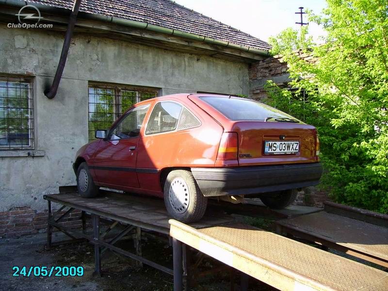

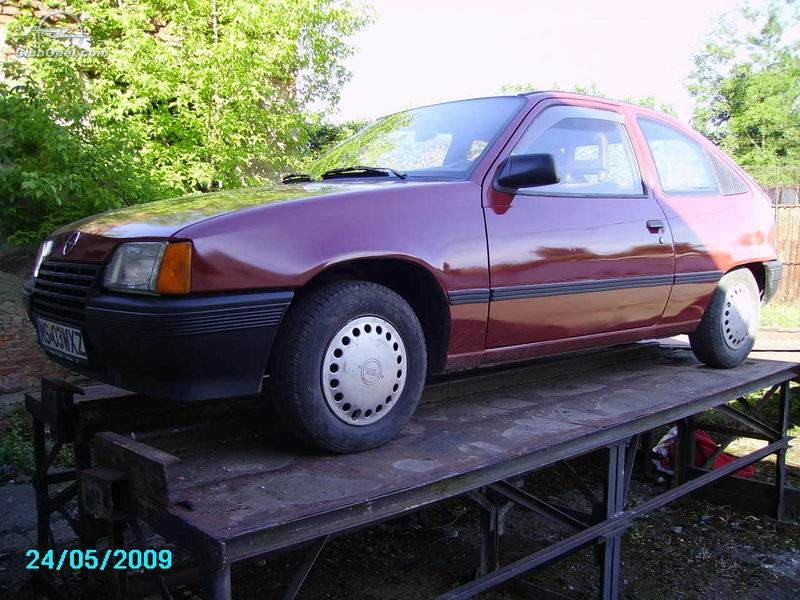

Eu am un Opel Kadet E, 1985, motor 1.3 benzina. Folosesc ulei de motor Mobil 15W40.
Acum legat de subiectul acestui topic, segmentarea motorului:
Eu am toate simptomele unui motor destul de uzat, si anume:
-consuma ulei la greu, eu am aproximat cam 1 litru la fiecare 1000 de km, s-ar putea sa fie mai mult sau poate mai putin.
-scoate gaze de carter
-la consum am incetat sa-i mai fac calculul de consum dar stiu ca iarna nu prea scap sub 10l/100km, media
In ciuda faptului ca masina consuma asa de mult ulei si scoate gaze de carter si fum la greu, motorul merge destul de bine, sau cel putin asa am eu impresia , fiind prima mea masina. Nu stiu exact cati km are masina, kilometrajul avand doar 5 cifre. Eu am facut cu ea 55.000 km si o am de patru ani, din 2006. Dupa estimarile mele masina ar trebui sa aiba peste 300.000 km, ma rog, mi-e greu sa-mi dau seama. Stiu ca a fost adusa din Germania in anul 1998 si inaintea mea a mai avut doi proprietari in Romania.
Ma bate gandul s-o segmentez asa ca daca a mai trecut cineva prin experienta asta, la un motor asemanator, 1985, 1.3 benzina, poate ne impartaseste si noua din experienta avuta.
Cam care sunt costurile?
Cum aleg segmentii?
M-am interesat anul trecut de segmenti si cei de la un magazin de piese auto mi-au dat mai multe dimensiuni pt segmenti, toti pt motorul meu de 1.3 benzina( dupa talon au luat datele). Nu stiam ce sa zic, care se potrivesc. Cum stiu ce segmenti sa iau sau pot sa-mi dau seama doar dupa ce mecanicul desface motorul si-mi zice el ce segmenti se potrivesc, ma refer la dimensiuni?
Orice parere, impresie, este bine venita.

in primul rand "frumoasa masina"
daca motorul va fi desfacut vei afla tot ce vrei despre setul motor, mai ai nevoie doar de un mecanic pe cinste.
daca cineva cunoaste cu adevarat alezajele (in marimi) PISTON, SEGMENTI, BOLT, BUCSI rugam sa ni le impartaseasca si noua, ne este greu sa desfacem un motor doar de dragul de a sti ce se afla in el, este mai bine sa pregatesti totul dinainte si sa l montezi inapoi in cateva ore.
stima cuvenita.
