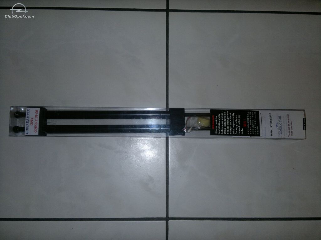

Cand l-am intrebat ce lungime au si de unde le-a cumparat mi-a trimis acest Link si mi-a spus ca sunt ceva de genul asta...

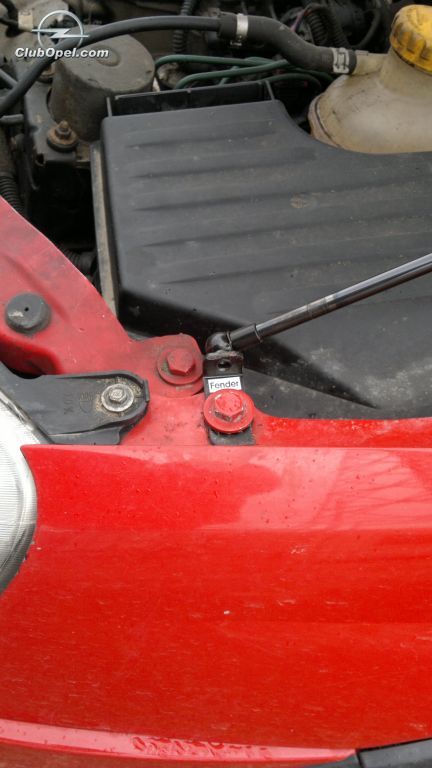

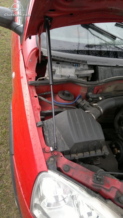

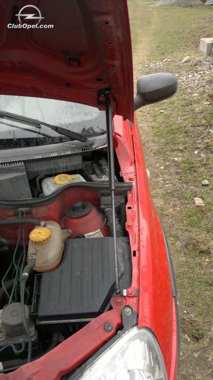

valeu, voi vorbeati de mine si eu habar nu aveam....
Mo, nu-s secretos, pur si simplu nu am urmarit topicul asta. Deci, asadar in concluzie si prin urmare, kitul montat e similar cu cel din link-ul dat lui leonard. diferenta e ca eu le-am luat direct din China, am luat 2 seturi (impreuna cu Shiva) si am iesit la un pret nitel mai prietenos decat cel de pe ebay, da' nu cu mult, adica ambele 2 seturi au ajuns la 122 USD...
Si, asa cum vedeti din link, sunt PENTRU corsa C.

De mentionat ca sunt mai scurte decat bara originala de sustinere a capotei si se monteaza cam cu capul in jos (corpul telescopului, in care e si uleiul, e inspre capota si nu inspre far, facilitand curgerea uleiului afara - ca norocul ca nu sta deschisa capota asa de mult timp ca si porkbagajul).
Sistemul de prindere e simplut, cam orice strungar mai talentat le-ar putea face. Mai ramane gasirea unor telescoape de dimensiune si tarie potrivita.
