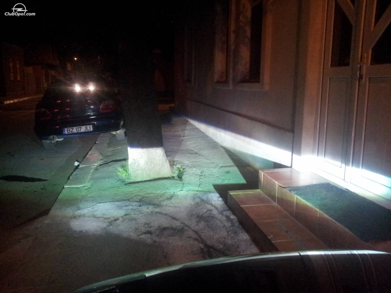

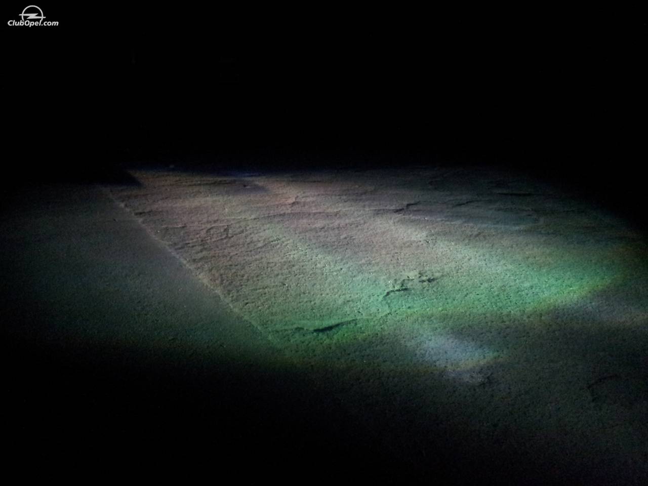

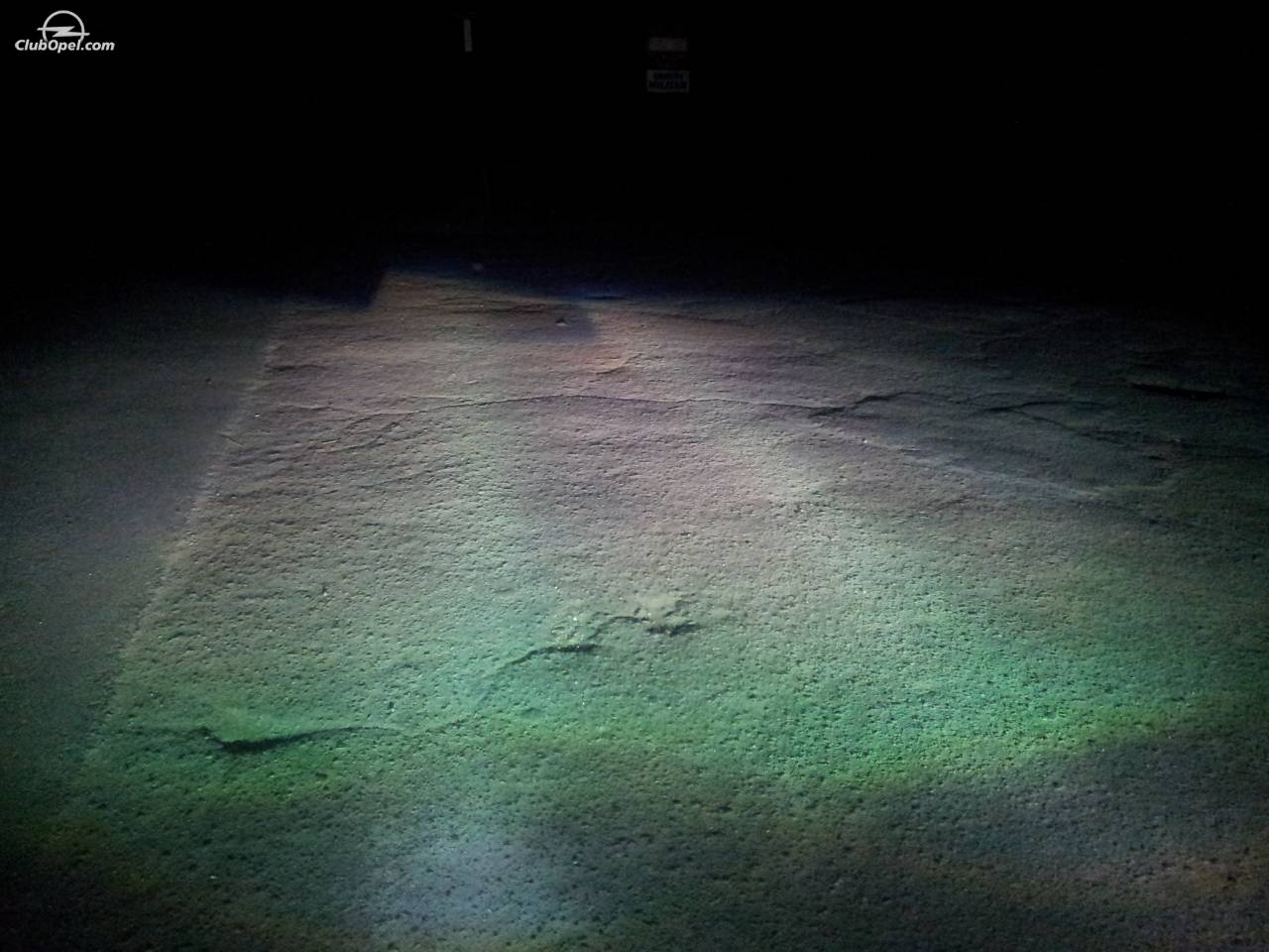

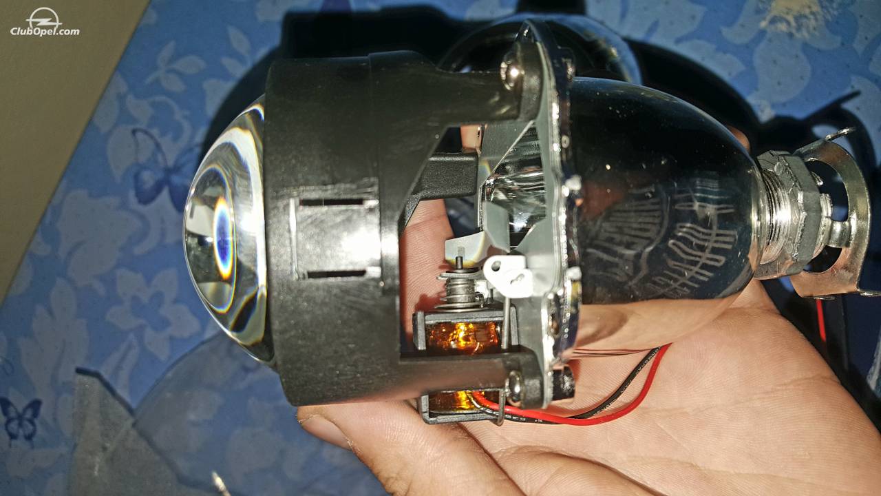

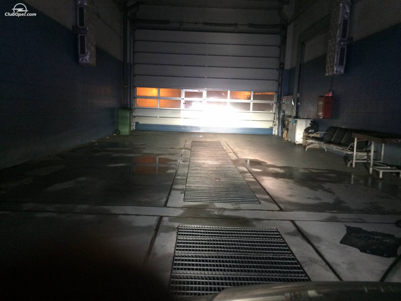

Salutare am montat astazi lupe morimoto h1 2.5 bixenon pe astra g totul este ok cu exceptia fazei scurte care mi se pare ca bate prea jos...! In afara de reglajul din interiorul masinii din bord mai este vreo modalitate din spatele farului sau ceva pentru a le ridica sau ceva de genul? Multumesc
Precizez instalatia este de 35W becurile h1 6000k noi

Alyn93 a scris:Salutare am montat astazi lupe morimoto h1 2.5 bixenon pe astra g totul este ok cu exceptia fazei scurte care mi se pare ca bate prea jos...! In afara de reglajul din interiorul masinii din bord mai este vreo modalitate din spatele farului sau ceva pentru a le ridica sau ceva de genul? Multumesc
CE este cu lumina aia ciudata in partea de jos? sigur le-ai montat corect si nu invers cu 180° rotite? Smile Se vad mai rau decat cele proaste cu Angel Eyes

S-au montat corect..nu invers...si erau reglate gresit fiind prima seara...acum le-am reglat bine si bat foarte ok...dar asa e romanul mai intai sa arunge cu noroi..
  • mikyboy
  • Mesaje scrise: 5,735
nu arunca nimeni cu noroi colegu' daca tu asta ai inteles atunci nu are rost sa ne mai racim noi gura si tu sa mai intrebi pe aici...
Lumina din zona de jos a imaginii este ciudata daca nu chiar dubioasa si m-a dus cu gandul la banda de luminca care se formeaza in zona de delimitare a luminii cu intundericul si este data de tabla din interior a farului si este ca efect al difractiei pe dunga acesteia. Acest fenomen se regaseste si la obiectivele foto slabe dar o dam in off-topic si nu este bine.
P.S. reglarea farurilor trebuie facuta in service pentru a nu deranja ceilalti participanti la trafic ca nu conteaza doar ca posesorul sa vada bine (costa in jur de 30 RON deci nu este o avere). Ca sa nu mai spus ca la farurile cu lupa si xenon este obligatorie prezenta cel putin a duzelor de stropire cu lichid de parbriz si in mod normal a autolevelingului (dar ce ai tu este o struto-camila, un hibrid intre halogen si lupa si nu mai spun mai multe. Am vazut cum bat pe masinile prezentate aici di daca ar fi sa testeze cei de la RAR aceste modificari la modul serios si mai ales fara spagi la toate s-ar retrage talonul dar suntem in romania si asta este ).

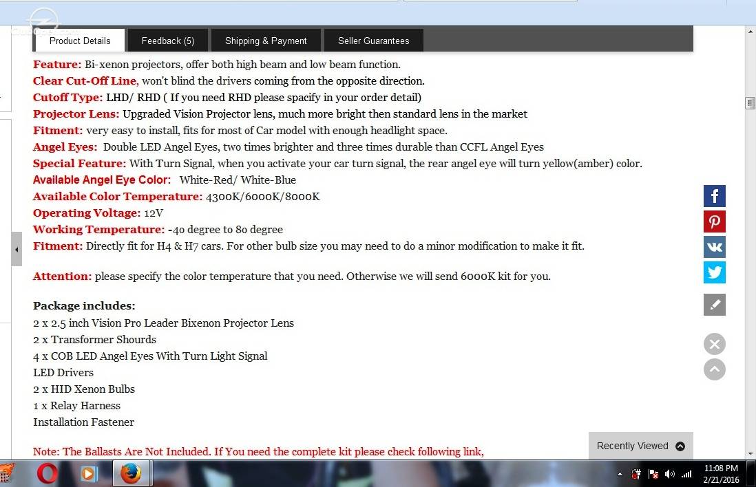

Salu baieti, vreau sa imi montez si eu lupe bi-xenon si m-am orientat la cele din poza, dar nu prea ma pricep la dimensiuni, s potrivesc in soclu H7?Astept parerile voastre.
Cu respect,
glontz
  • cmihai
  • Mesaje scrise: 361
  • Locatie: Braila
  • Masina: Zafira 2014 A20DTH
  • Cont inregistrat: 19 Sep 2011
iti trebuie lupe de 2,5 inch...
  • glontz
  • Mesaje scrise: 126
  • Masina: Astra 2002 Y17DT
  • Cont inregistrat: 13 Mai 2010
In poza nr.2 sunt specificatiile kit-ului bi-xenon si este de 2.5 inch, ideea este daca incape in far cu tor cu accesoriile de metal ale lupei si cu angel-eye-sul. Asta ma iteresa in mod direct, sa stiu daca comand setul asta de lupe !

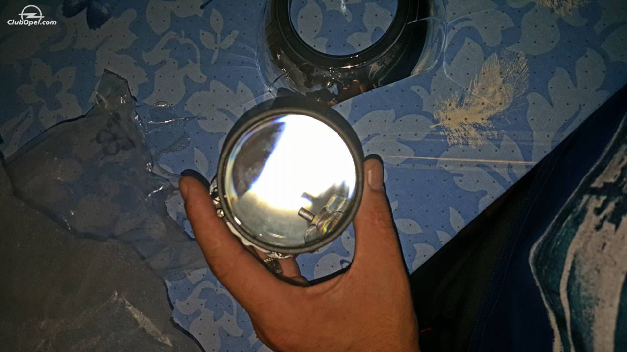

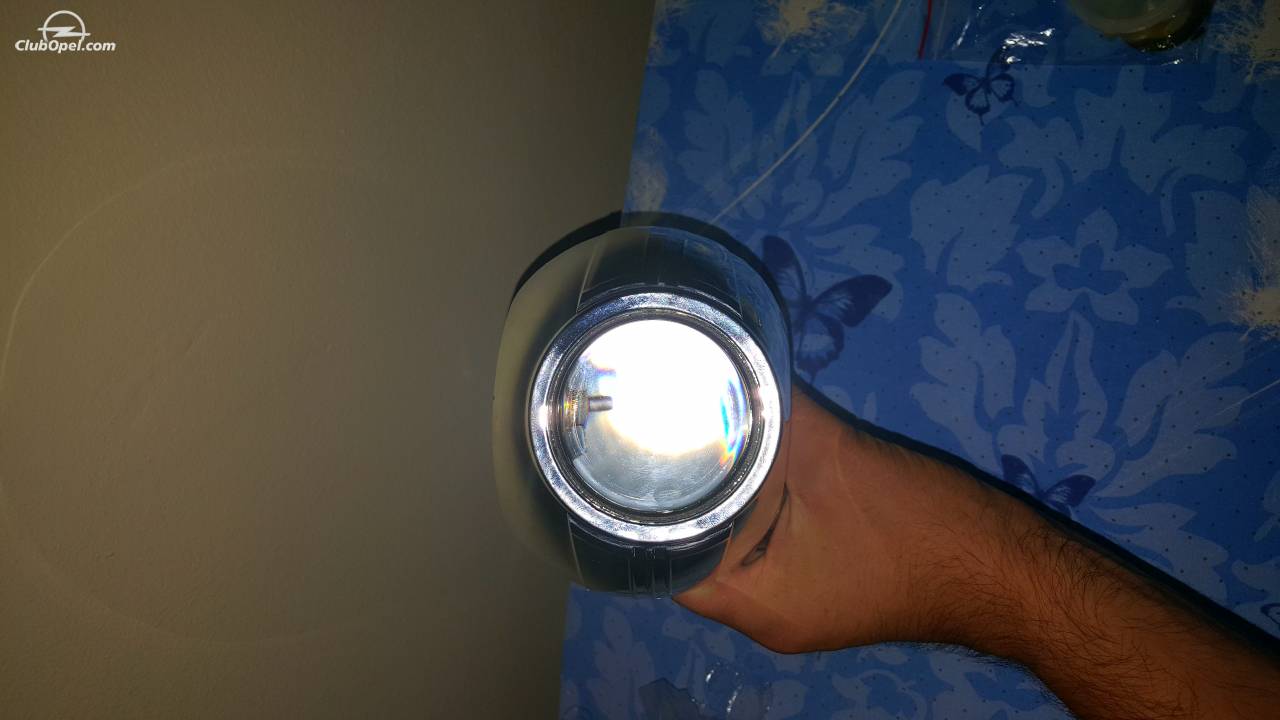

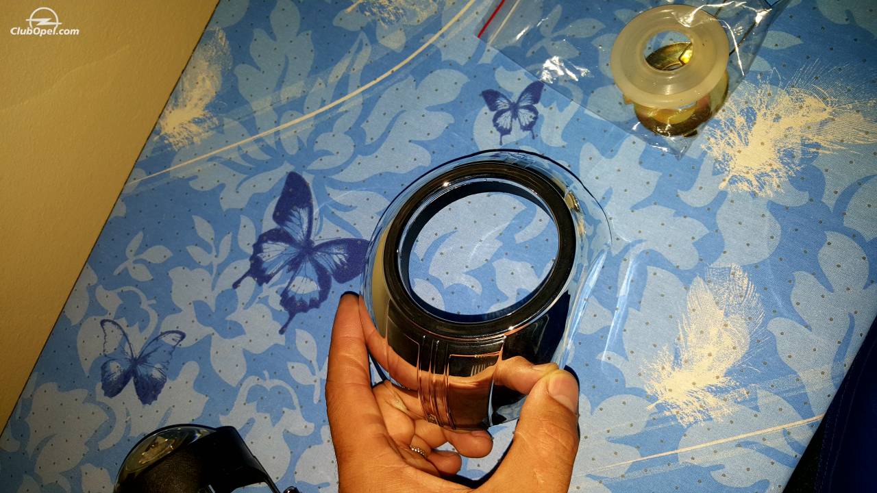

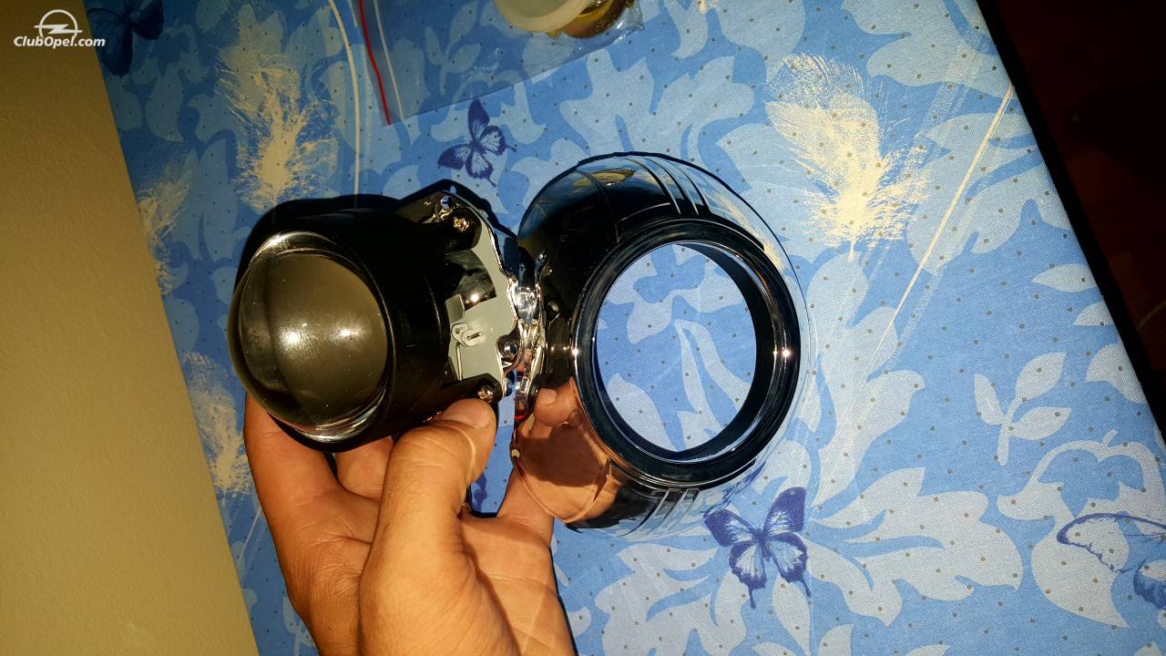

Am cumparat lupele insa am o problema imi atinge lupa de geam nici nu il pot clipsa mentionez ca am cumparat lupe vision de 2,5
Lupele care eu le-am cumparat sunt prea lungi
Ce lupe sa cumpar de 2”?....un sfat o parere ceva

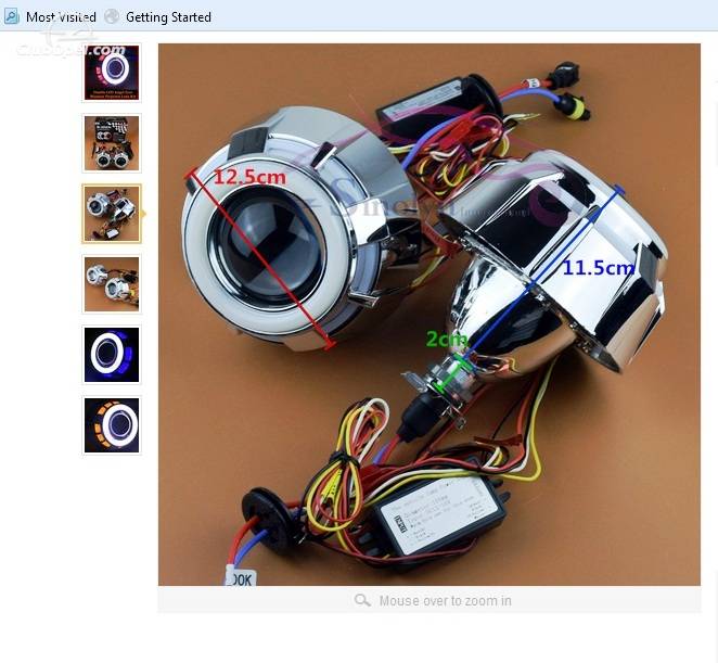

Hai ma ãștia care ați pus lupe nu zice nimeni nimic cum a reușit sa bage lupe de 2.5 ' o poza la faruri modificãri ceva ce dimensiuni au lupele ma intereseazã lungimea în spate pe unde intra becul xenon pana la sticla eu ce am au 135 lungimea
