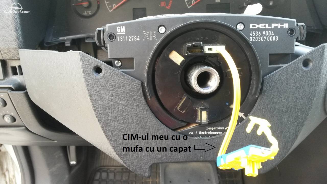

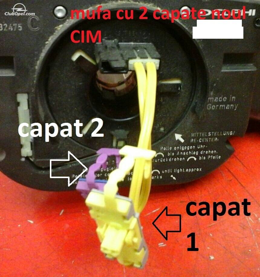

O intrebare: daca am pe masina airbag care are mufa cu un capat, si am cumparat alt CIM care are mufa cu 2 capate, pot schimba mufa aceea cu 2 capete de pe noul cim cu mufa mea cu un capat de la vechiul CIM?
CIM-ul meu vechi:
Model noul CIM:
Imi va afecta cu ceva airbag-ul daca schimb mufa de la noul CIM cu mufa de la CIM-ul meu vechi?

Dar cim-urile sunt la fel? Eu vad ca nu sunt la fel. Cred ca nu o sa iti mearga toate functiile. Asa am inteles de la cineva.
  • samson2_00_2
  • Mesaje scrise: 295
  • Masina: Vectra 2004 F519518
  • Cont inregistrat: 10 Dec 2014
Al tau este XR iar celalalt este C
