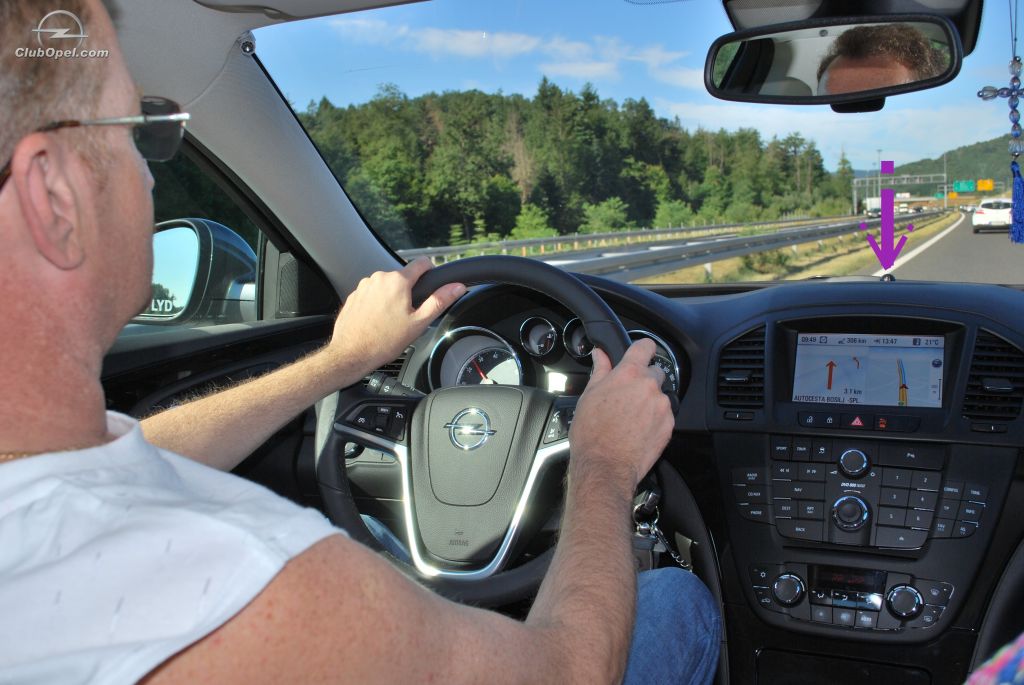

pff...pana la urma, legat de OPEL EYES.....camera care se ocupa cu comutarea faza scurta/faza lunga NU ARE absolut nici o legatura cu OPEL EYES. Pentru aceasta functie este nevoie de o camera suplimentara situata in chenarul movaliu,maroniu,etc in care sunt incadrati senzorul de ploaie, lumina sau ce or mai fii pe acolo. Este vorba de o camera de inalta rezolutie si care dispune de un procesor grafic avansat care permite recunoasterea semnelor de circulatie (comune, care respecta reglementariel UE) chiar si din Romania, daca acestea exista.
P.S. butoanele de pe volan nu au treaba cu Opel Eyes. cele din stanga fac referire numai si numai la pilotul automat(cruise control) iar cele din dreaptaau treaba doar cu volum, radio, telefon
Bafta!
