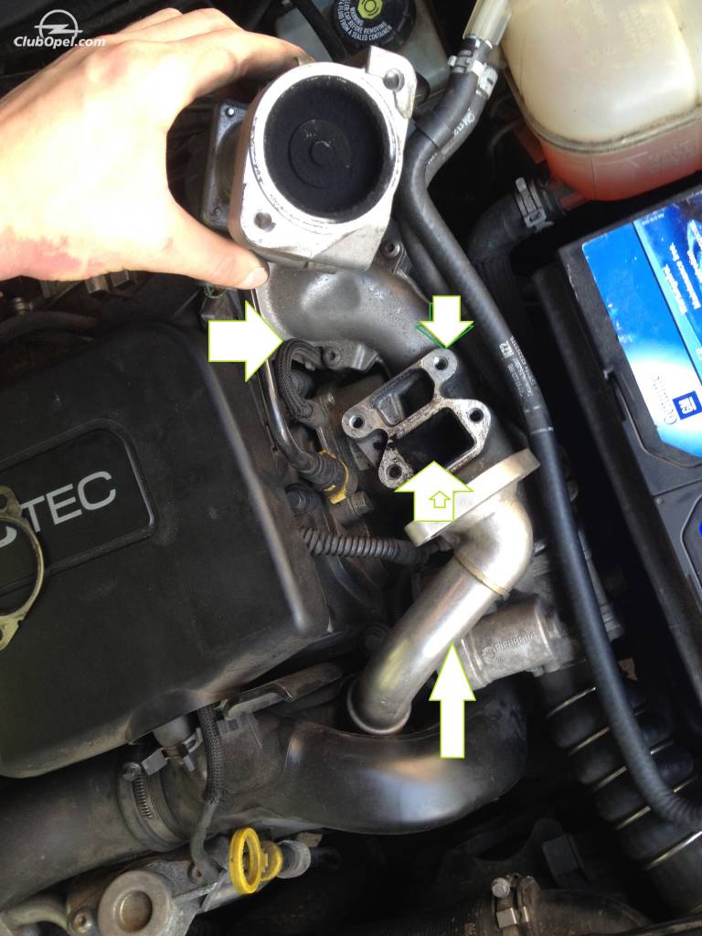

salutare! am curatat si eu EGR-ul insa fara sa ii detasez partea electronica si fara sa ii scot "supapa" aia. In interior era un strat de cca 5 mm funingine, mi`a luat cca 5 minute sa il fac bec, initial racait cu surubelnita apoi spreiat cu W40. Mecanicul zicea ca ar fi trebuit curatata si toata galeria de admisie din spatele motorului insa "iti cam ia cateva ore sa desfaci toate suruburile si surubelele de acolo si tot atata cam sa le pui la loc"... Un mecanic mai in varsta a zis ca 'cel mai bine forjezi motorul din cand in cand" si se curata singur. ca urmare, azi am crosetat. DUPA curatare, nu mi s`a parut a fi ceva modificat in sunetul motorului sau in sprintul lui ...a ramas cam la fel. Diferentza mare am simtit cand am schimbat ulei + filtre, am pus 5W-30 si tonalitatea motorului a trecut de la acel "drrrrrrrrrr" subtire la un "wuul wuuul, wuul" ca de motor de 3000 cmc ) (eu am z17DTJ de 110 cai frumosi).

neverback a scris:e fff simplu trebuie sa aveti curaj nu cred ca toate povestile sunt adevarate gen 2 saci de carpe si 2 l de carborol si inca mai trebuia
eu n-am folosit nici macar o tavita in care sa o pun am curatat din mare cu surubelnita apoi am tot spreiat si am mai dat cu buretele
wd 40 asta inmoaie instant rahatul ala
inca ceva am uitat sa va spun sa nu spalati si partea electronica partea din spate din plastic se demonteaza din cele 4 suruburi mici cu surubelnita si inca ceva cele doua
sigurante montatile in portbagaj daca sar sa le gasiti mai usor aici s-a produs operatiunea si poluarea de rigoare promit ca spal
daca aveti nedumeriri va raspund cu placere
mersi celor doi colegi de felicitari respectele mele
