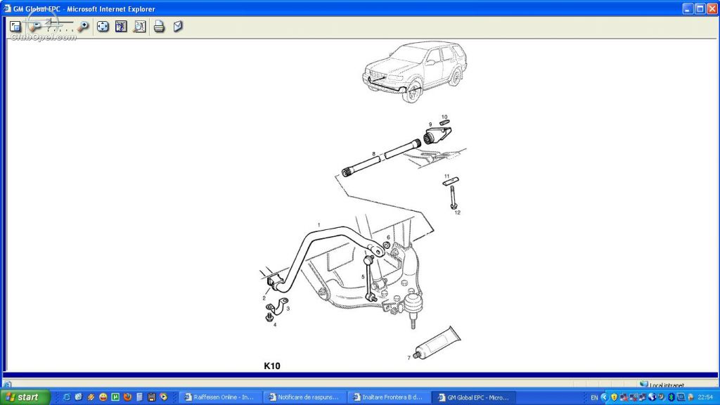

Se poate inalta un pic din barele de torsiune (se strang suruburile), dar masina devine mai rigida si putin mai instabila. Ideea e ca masina (caroseria) sa fie paralela cu asfaltul.

stelea a scris:Se poate inalta un pic din barele de torsiune (se strang suruburile), dar masina devine mai rigida si putin mai instabila. Ideea e ca masina (caroseria) sa fie paralela cu asfaltul.
La mine pe fata bara de torsiune se prinde in capete cu bieletele antiruliu. Ce suruburi sa strang? Ms de rasp.

Aia de care zici tu e bara stabilizatoare. Bara de torsiune se prinde in bascula inferioara si se termina pe undeva pe sub scaune. Acolo e surubul respectiv.

bara de torsiune are caneluri la ambele capete care este cuplata in niste bucsi binenteles cu caneluri interioare care la rindul lor sint fixate cum zice stelea in bascula innferioara la roata..... si in partea din spate cu o brida si un surub de traversa Ca sa sa inalti un pic de fata tre sa muti un dinte sau doi canelurile de la bucsa fata de bara de torsiune Nu prea ai ce suruburi sa stringi tre sa desfaci surubu de la brida

De surubul cu nr. 12 din poza ziceam eu ... Ca sa scoti bara din canelurile de la bascula sau de la suportul de la traversa ...

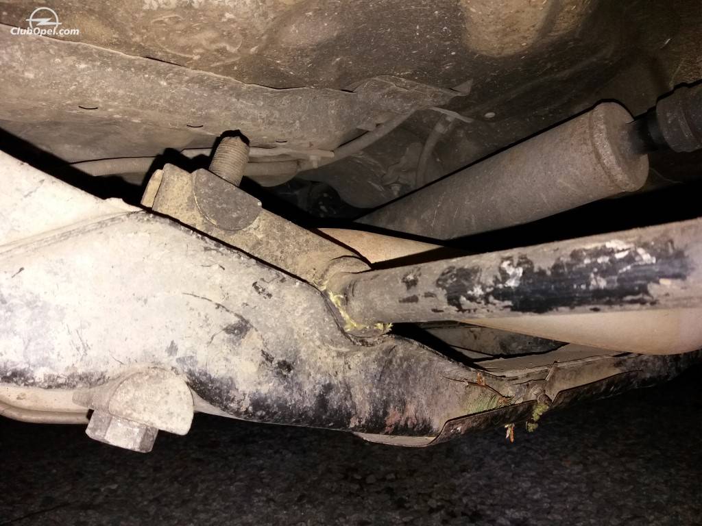

Desi subiectul este cam vechi, la Frontera B Sport 2.2 16v din 2000 am inlocuit tot ce se putea pe fata si tot se aud si se simt trosnituri cand cand deplasez pe teren accidentat. Sa fie de la barele de torsiune, parca se simte si in podea pe denivelarile mai mari. Va rog sa-mi raspundeti daca a patit cineva la fel.
  • SUPERDRAGOS
  • Mesaje scrise: 2,680
Trosnituri auzeam si eu la A,aveam tabla de la podea crapata,usor bombata inauntru.Scoate-i mocheta si buretii,se vor vedea imediat .

Am rezolvat problema cu tronsniturile, se auzeau de la prinderea din spate a barei de torsiune. Am pus cauciuc intre sasiu si capatul barei si de atunci nu se aude nimic.
  • SUPERDRAGOS
Poti pune o poza ceva?Bara de torsiune nu trebuie sa atinga in sasiu.

Din prinderea barelor de torsiune se auzeau acele trosnituri, mai ales cand mergeam pe terem destul de accidentat. acum am pus cauciuc sa nu se atinga cele doua suprafete metalice, urmeaza sa confectionez distantiere din poliamida.
