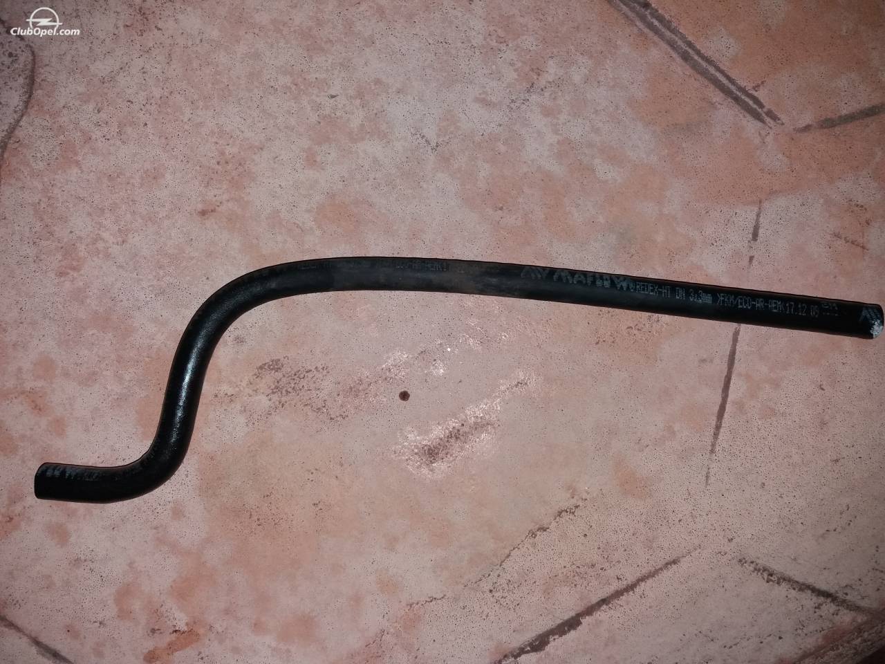

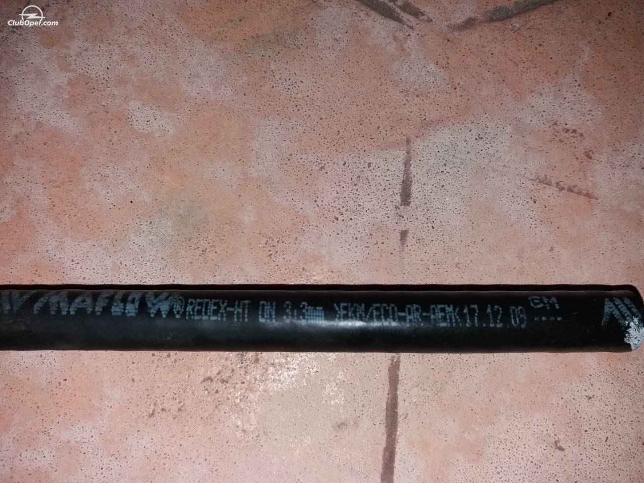

Am cumparat 1m de furtun cu insertie textila MultiFuel Gates de 3.2mm... deseara il montez, sper sa mearga.

Asta seara mi-am facut timp si am inlocuit furtunul de retur.
Asta era "vinovatul".

Ma bucur ca ai rezolvat...de la Grecia se trage problema...caldurilea acelea au facut sa depaseasca limita de lucru in siguranta a furtunului. Clar ca vei avea o autonomie mai optimista acum si de ce nu si un consum mai relaxant...numai sa mai faci odata traseul, de data asta fara pierderi Smile

Radu, am ridicat capota si cand am venit din Grecia si nu avea acea pata de motorina, cred ca usor, usor a cedat de batranete... scapa cate un pic pe la imbinarea cu T-ul de la returul injectoarelor.
Sigur o sa am un consum mai mic la urmatorul drum... cu conditia sa o las mai incet Smile .

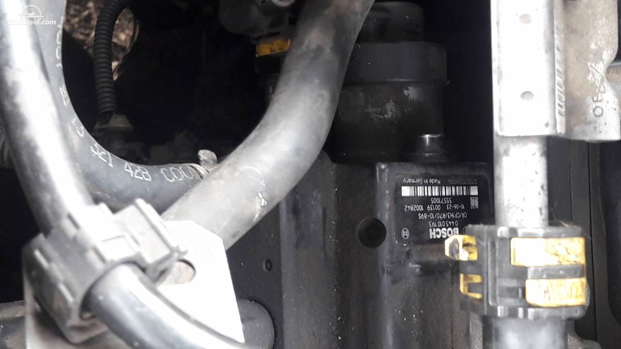

Și eu am aceiași problema uneori chiar îmi dã in nas mașina , nu am nici o errroare in bord , am citit cã e posibil sa fie de la regulatorul de combustibil de pe pompa de înaltã , la înlocuit cineva ?

Da, l-am inlocuit eu acum cateva luni, nu mai am acele oscilatii pe care le observam dimineata, dar mai ales cand opream la semafor. Totusi, acum cateva saptamani cand a fost mai frig, la pornirea motorului parca oscila si mai mult ca inainte, dar in rest e ok. Oricum, cu un tester se poate masura presiunea pe care o baga fata de aceea ceruta de motor. La mine, din cate imi aduc aminte, cerea 32 iar valorile oscilau intermitent intre 28-31.

Ms de rãspuns ai cumva codul piesei sa o poza cu ea Sam mãcar sã-mi zici exact unde se afla pe pompa de înaltã ...pt cã eu nu o gãsesc.

Am atasat o poza cu piesa respectiva in care se observa si codul ei. A costat in jur de 500 lei din cate imi aduc aminte. Se afla undeva in partea stanga cum te uiti la motor, tocmai aproape de bordul masinii. Destul de incomoda schimbarea ei pt. ca nu prea ai acces de capota.

Ms frumos , o comand și o schimb , revin cu detalii.
