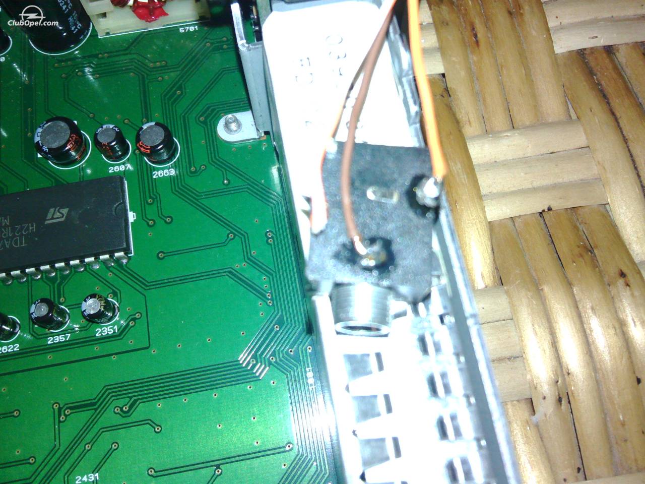

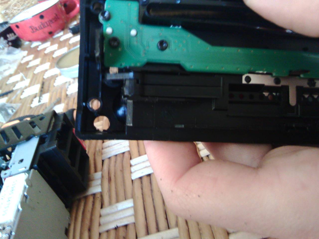

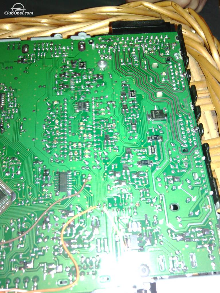

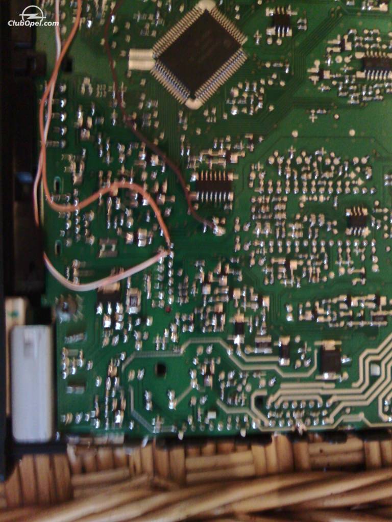

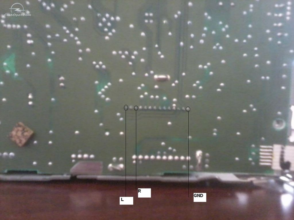

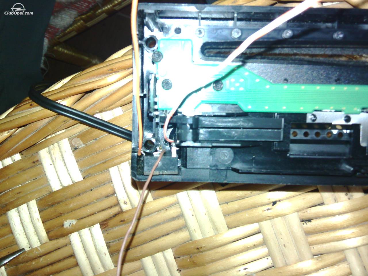

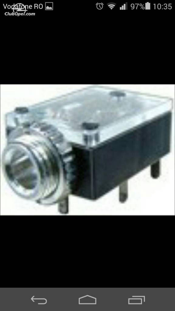

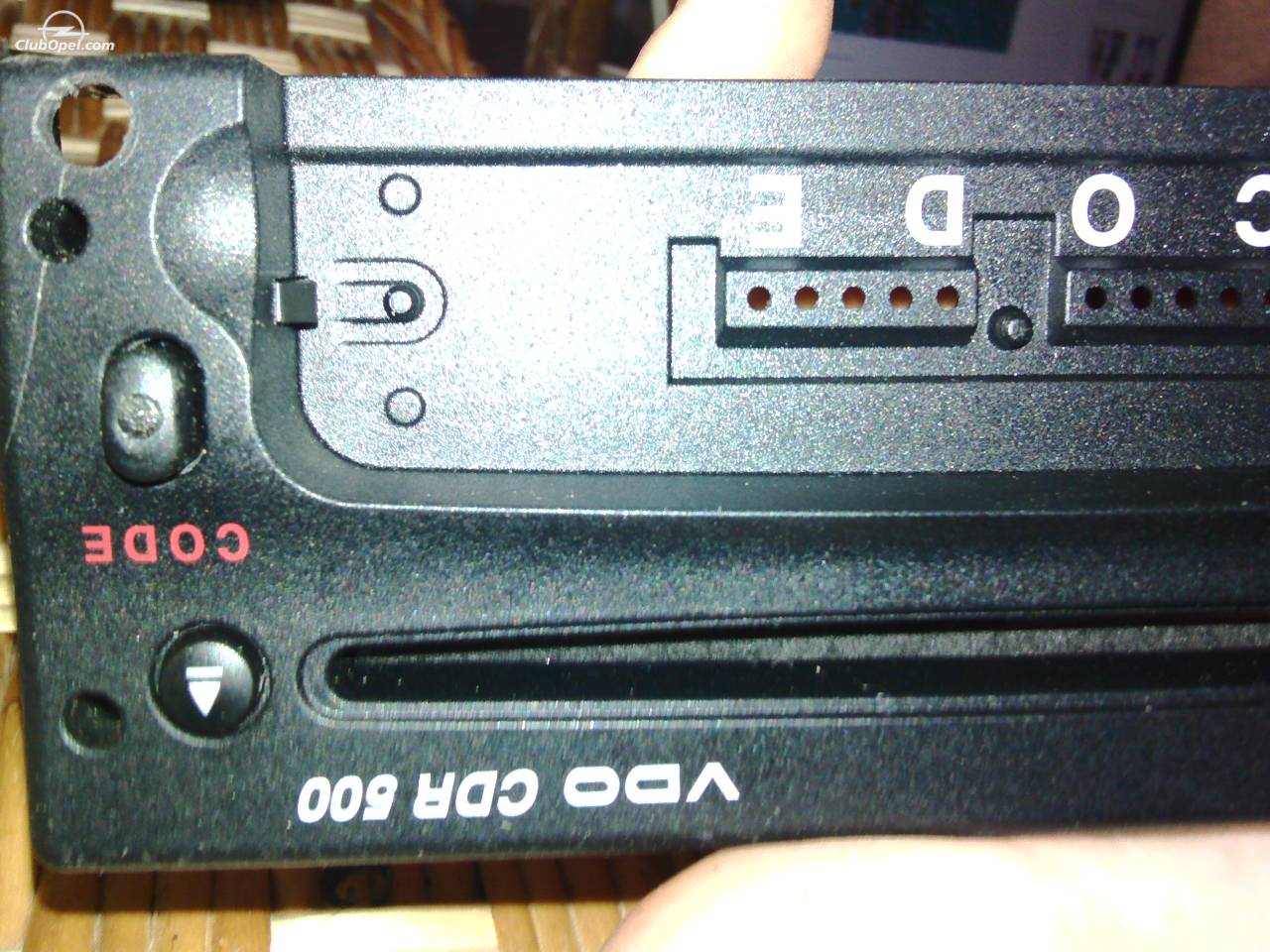

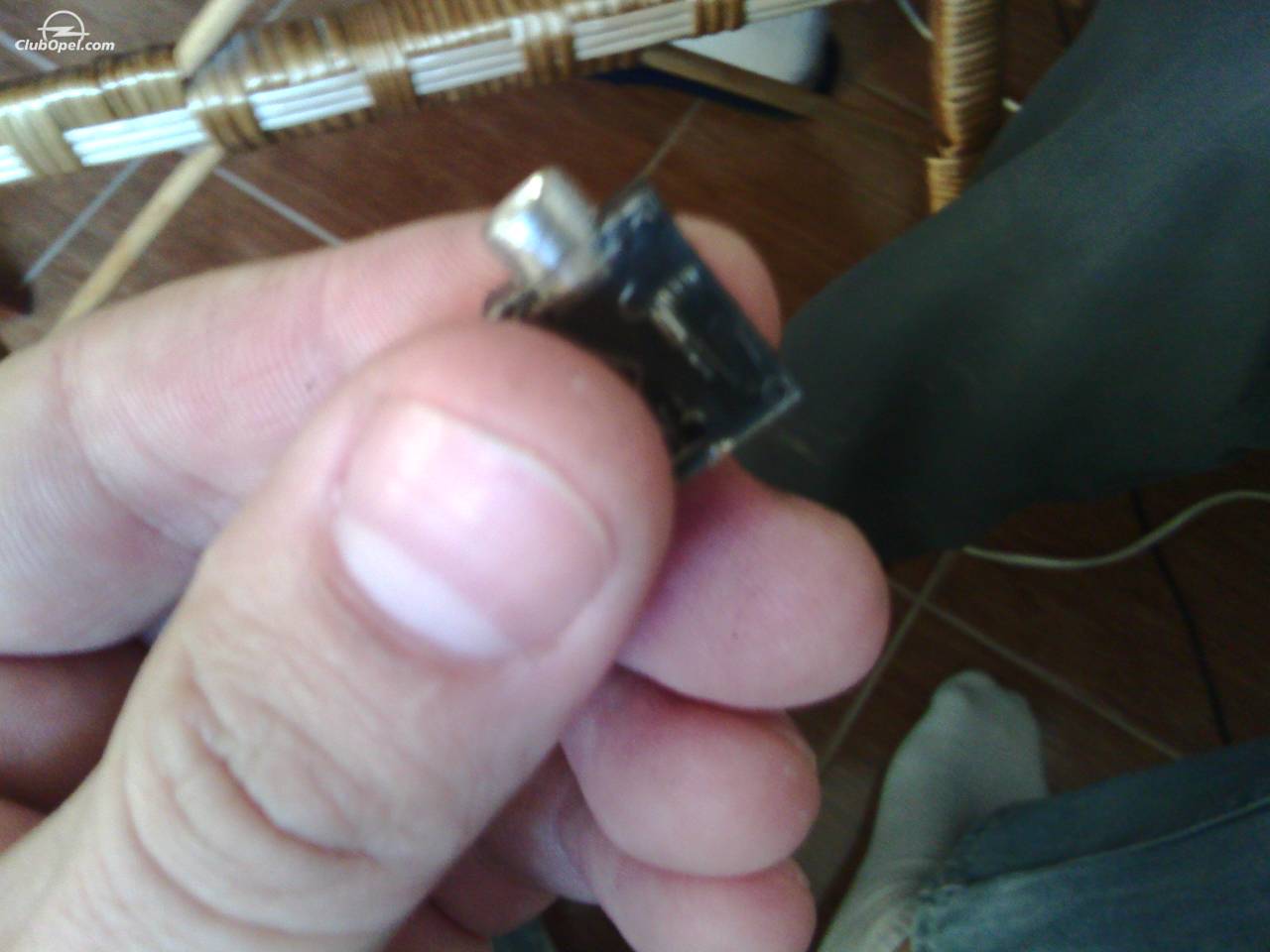

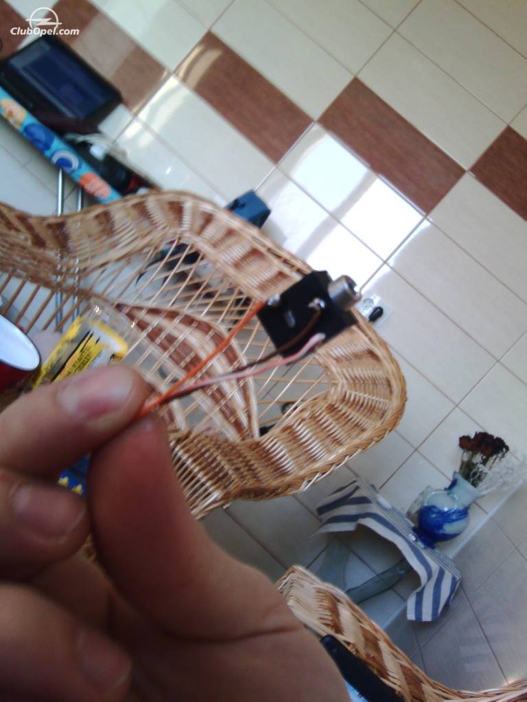

Incerc sa ridic un pic topicul.
Am reusit azi si eu ( cu varu electronistu,ca eu sunt duda) sa montez aux pe un crd 500 vdo. Atasez cateva poze pt detaliere.
La sfarsit va trebuie si un cd "mut"
Acesta l-am facut in felul urmator: am intrat la windows-sound recorder-record fara microfon am bagat decat un jack simplu in mufa unde tre sa intre micro sa simta ca e ceva acolo si am inregistrat aprox 5 minute.
Am salvat si burn un cd audio cu "melodia"
