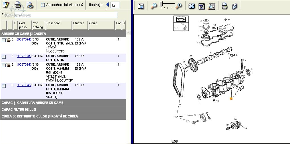

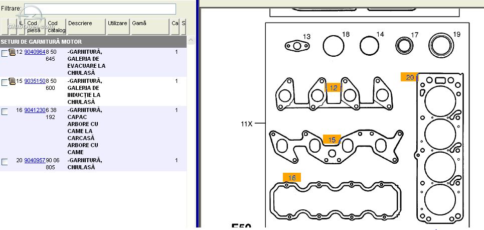

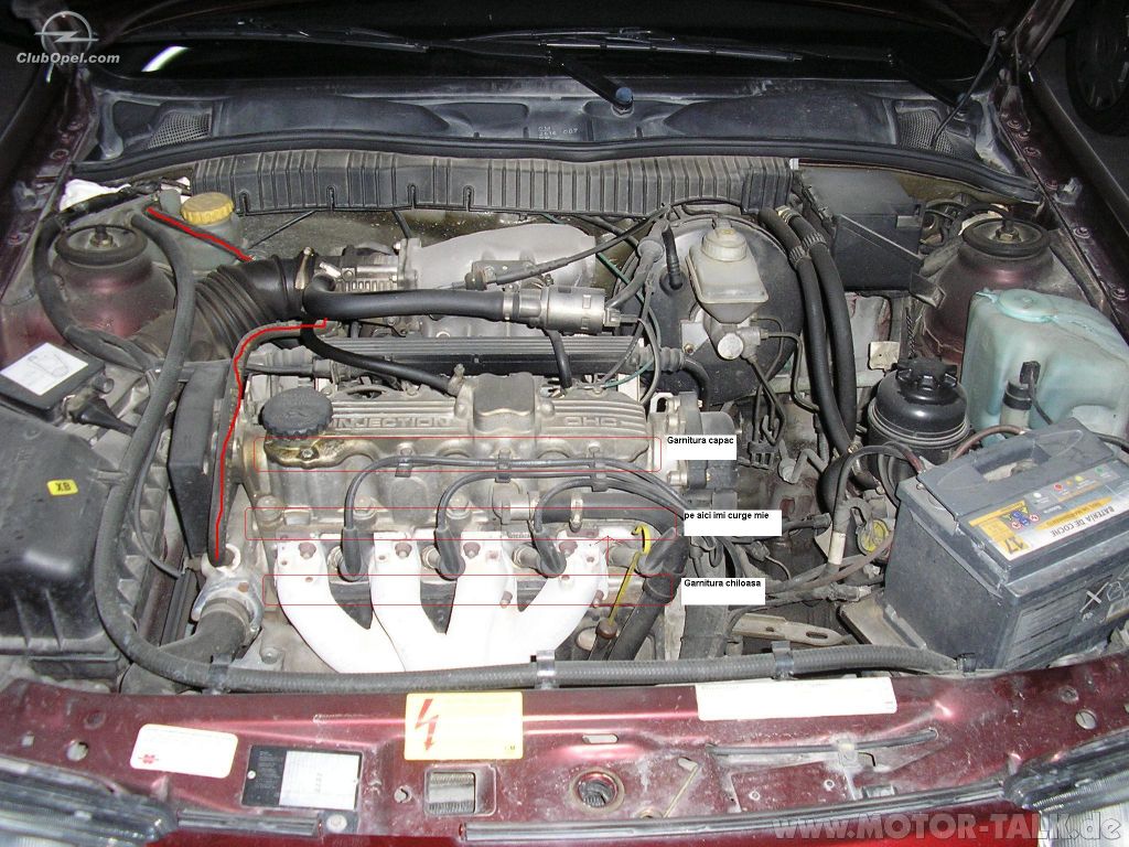

Ce repede va mai place sa comentati aiurea dar de dat un sfat mai greu..
Din cat ma pricep eu treaba e in felul urmator...Gresesc ??? Ma bucur ca am mai invatat ceva astazi ...bujiile nu se monteaza in chiuloasa Laughing
In afara de garniturile astea mai sunt si altele ?
Am gresit ceva in prima poza ?

man eu m-am uitat in EPC
da, multa lume zice chiuloasa insa eu vreau sa corectez aceasta greseala. e defectul meu sa doresc sa invat pe ceilalti sa vorbeasca romaneste aici pe forum...
daca gresesc cu ceva rog moderatorii acestui sit sa ma suspende definitiv...
poza ta e absolut corecta
nu e nimic in neregula (asta ma refer comparand pozele cu ce e in EPC)
si ca dovada sa nu zici ca vorbesc gratuit:
ai poze cu ce apare in EPC pentru motorul respectiv...
se vede clar ca garnitura dintre chiulasa si cutia arborelui cu came lipseste din EPC
de asta am presupus ca ar fi vorba de vreun silicon ceva...
daca te uiti mai atent o sa observi ca la gauri se potriveste exact pe motorul tau...

mecanicul meu a zis ca nu este garnitura acolo...ce silicon recomandati ? Chiulasa a fost stransa de 2 ori cu cheie dinamometrica dupa ce a fost segmentat motorul..parca nu as risca sa mai fie stransa odata

Eu zic ca nu risti nimic daca a fost stransa corect...
Vorbeste cu mecanicul tau si intreaba-l ce tip de silicon se baga acolo. E un tip special de silicon de garnituri rezistent la temperaturi ridicate. Se gaseste in tuburi ca cele de pasta de dinti...
Am impresia totusi ca trebuie demontata distributia ca sa poti pune acest silicon... Cel putin asa mi se pare mie din poze...
