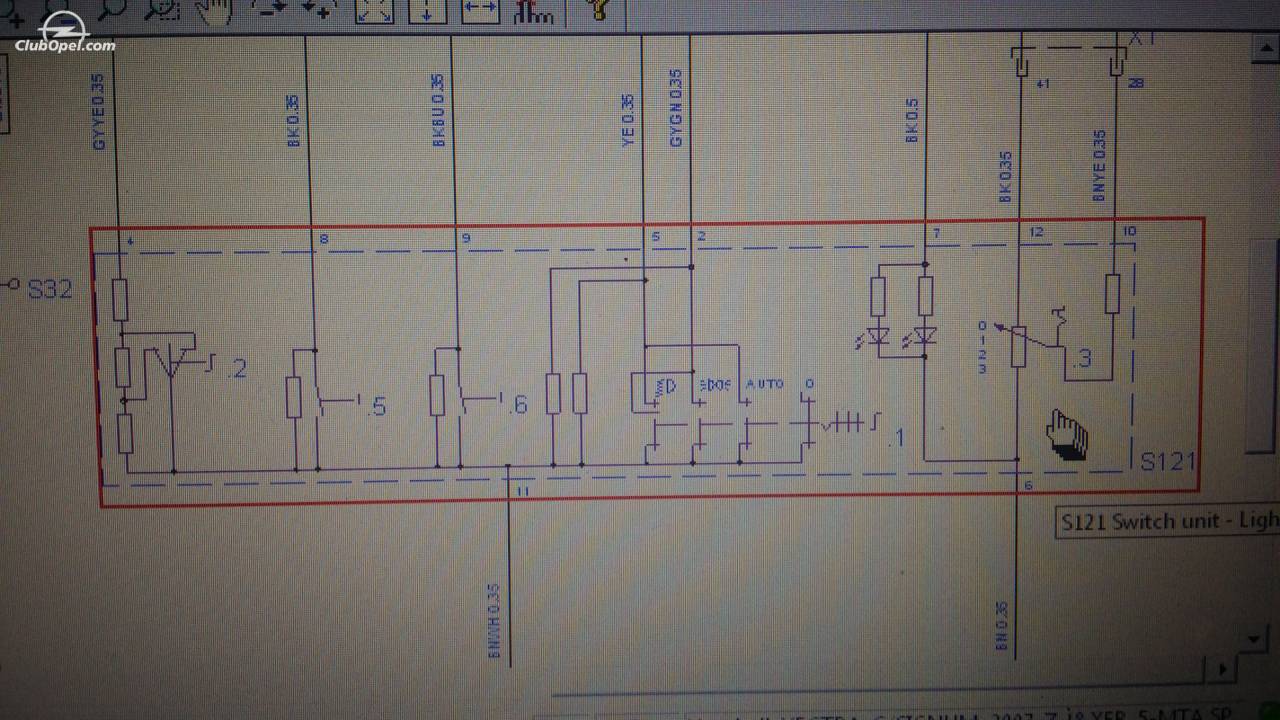

Lam lipit invers pe unele dar nimic tot asa cred ca are si ceva defecte ca raman doar cele din poza aprinse tot timpul.
Daca are cineva o schema ar fi de mare ajutot

In tis am gasit asta imi mai arata mufa de conectare si cam atat .
Ceva mai detaliat poate are cineva.

schema detaliata nu o s-o gasesti decat daca o fi facut-o cineva manual... si nu cred ca a facut cineva asa ceva...
led-urile sunt toate pe firul 7.
fiecare led e inseriat cu cate o rezistenta...

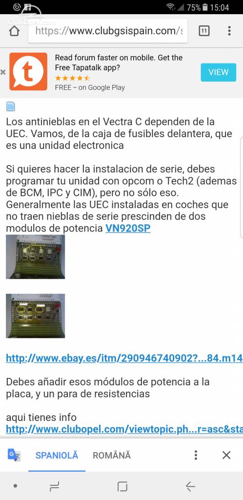

Salutare colegi!vreau sa pun proiectoare pe masina mea.(vectra c facelift.2007.benzina)si am inteles de pe forum k trebuie schimbat si uec.Cum imi dau seama k stie si functia proiectoare?am inlocuit blocul de lumini,am si cablajul care vine din bara.ce ar mai trebui sa achizitionez?
  • jgyprime
  • Mesaje scrise: 9,968
  • Masina: Vectra 2005 Z19DT
proiectoarele...
sa programezi functia front fog lamps in BCM, UEC si insturmente (optional, e posibil sa ai sau nu led-ul, proiectoarele functioneaza fara probleme si fara el).
daca dupa programare in UEC iti apare eroare de bec ars (chiar daca ai proiectoarele cu becuri bune in ele si cablajul tras), inseamna ca UEC nu are componentele necesare pentru a aprinde becurile (tranzistoarele de putere de se vorbeste in topic-ul asta).

Sti cum pot sa aflu dak uec din poza stie functia de proiectoare?sa nu fiu nevoit sa.l inlocuiesc.

Scoate tot tabloul din locasul lui apoi placa care tine toate sigurantele se poate scoate.apoi vei da de o placa cu circuite ca

sau pui proiectoare si firele pana la UEC sau pana la mufa din bara si activezi proiectoarele.
daca iti da eroare de bec ars si nici nu se aprind, cel mai probabil lipsesc si tranzistorii si celelalte componente smd de pe acesta.

[quote="mity"]Pana gasesc tranzistorii am lipit pe cablaj 2 rezistente lipsa de 1.5KOHM care stabilesc semnalul de "diagnoza bec" cititit de procesorul din acest modul.
Prima rezistenta:
A doua:
[/quote
Salut o poza cu rezistentele care trebuie lipite si unde se afla ca am gasit tranzistorii si tre sa le lipesc..

Salut de cat trebuie rezistentele 1.5k sau 6.8 k
