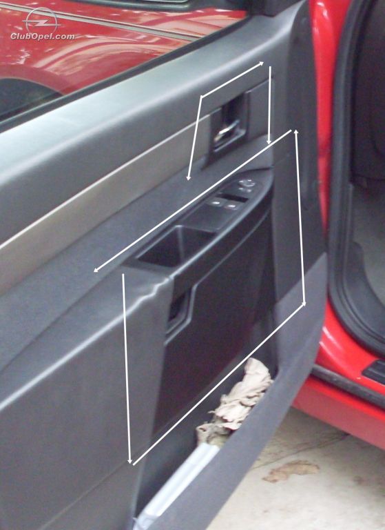

Datorita materialului fantastic din care sunt facute fetele de usi se zgarie foarte usor si rezultatul este foarte inestetic. Vreau si eu sa stiu daca a reusit cineva sa le faca la loc cum au fost si cu ce.. am inteles ca ar fi un autocolant..
Si comenzile de la oglinzile electrice sunt foarte lipicioase si ofera o senzatie relativ neplacuta la atingere. Cum pot sa le scap de chestia aia lipicioasa ce s-a format pe deasupra?
http://img528.imageshack.us/i/29112010116.jpg/
http://img21.imageshack.us/i/29112010115.jpg/

Eu le-am reconditionat pe toate,inclusiv cele spate. Iti trebuie diluant,carpe cat de multe ,putin jmirgher fin si un spray negru mat. Aceasi problema aveam si eu si era enervant mai ales ca avea si zgaraieturi adanci.Poti opta sa-i stergi doar primul strat cel cleios,dupa care va ramane un gri inchis,sau poti sa-l stergi si pe acela pana la plastic asa cum am facut si eu. Dupa care izolezi cu hartie si vopsesti,ceea ce nu ti-as recomanda pe frigul asta. Parerea mea, ori o lasi la vara, ori o bagi intr-un garaj . Bafta.

boditza a scris:multumesc pt sfaturi.. la vara o sa ma apuc de treaba asta, sau cel putin sa fie mai cald, dar nu stiam ce si cum trebuie procedat . la voi nu este lipicios joystickul de reglare oglinzi si comutatorul de stanga dreapta?
Incearca intotdeauna sa stergi interiorul cu servetele umede,niciodata cu silicon. Eu asa procedez si la TIR . Siliconul cu drumurile prafuite din Romania = imbacsire Eu dupa ce am cumparat masina mi-a trebuit un an sa pot scoate siliconul din bord care lucea ca dracu cand batea soarele ,de nici nu puteam sa vad asfaltul. Acum totul este mat,nelipicios iar praful se ia super ,ba chiar il poti sufla daca ai o sursa de aer.

sa revenim la subiect.. buzunarul de la usa soferului este cam rupt un pic la mine, adica este lasat in jos si nu mai prinde clema de inchidere. cum il pot da si eu jos? vraeu sa vad daca ii mai pot face ceva sau tre sa cumpar o fata de usa din dezmembrari doar pentru buzunarul ala...
