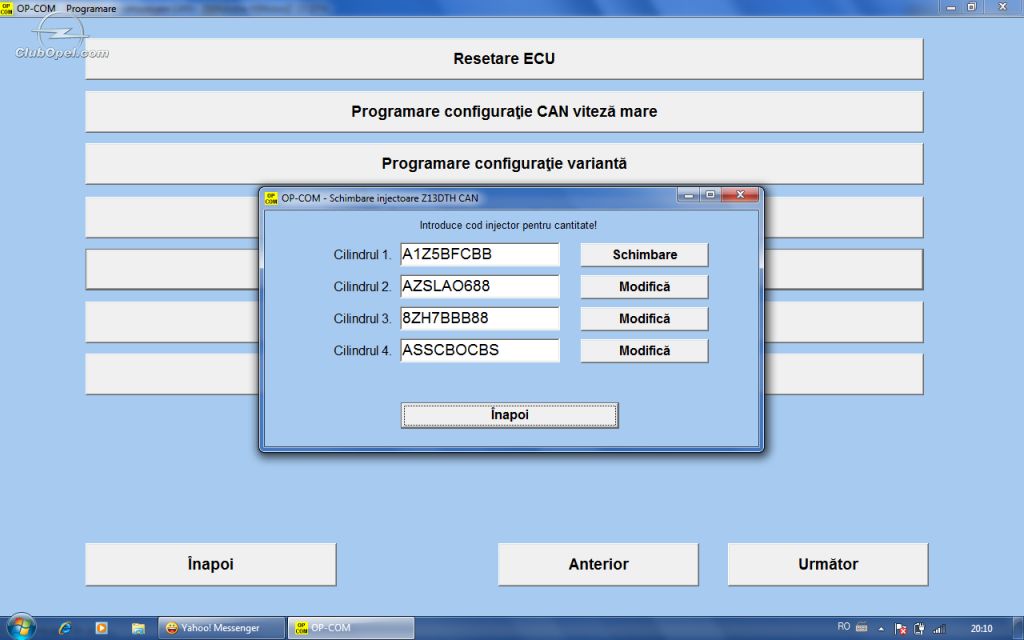

Aceeasi problema o am si eu ca si colegul @papu_mob. Intre 1500 si aprox 2200 ture se aude un tacanit care nu dispare indiferent daca motorul este rece sau cald si vara si iarna face la fel. Dupa ce trece de 2200 de ture nu se mai aude, de asemenea nici in frana de motor nu se aude. Uleiul l-am schimbat recent, am pus Mobil 1 0W-40 si tot la fel face. Inainte aveam Mobil Synt S 5W-40. Motorina am incercat si de la Mol si de la OMV si sortimentul mai ieftin si cel mai scump si nu a fost nici o diferenta.
In rest masina merge ok, porneste normal si la rece si la cald. Mecanicul la care umblu eu de obicei mi-a zis ca poate fi de la un injector uzat. Am facut un test cu OP-COM si astea sunt valorile pt fiecare injector:
Dupa cum se vede, injectorul 3 are o valoare de corectie destul de mare. Pe forum am citit ca daca un injector are corectia peste 1 atunci este cam uzat, insa mecanicul la care merg eu zice ca valorile astea afisate de OP-COM nu sunt relevante.
Ce parere aveti? @papu_mob, ai reusit sa rezolvi ceva cu tacanitul?
