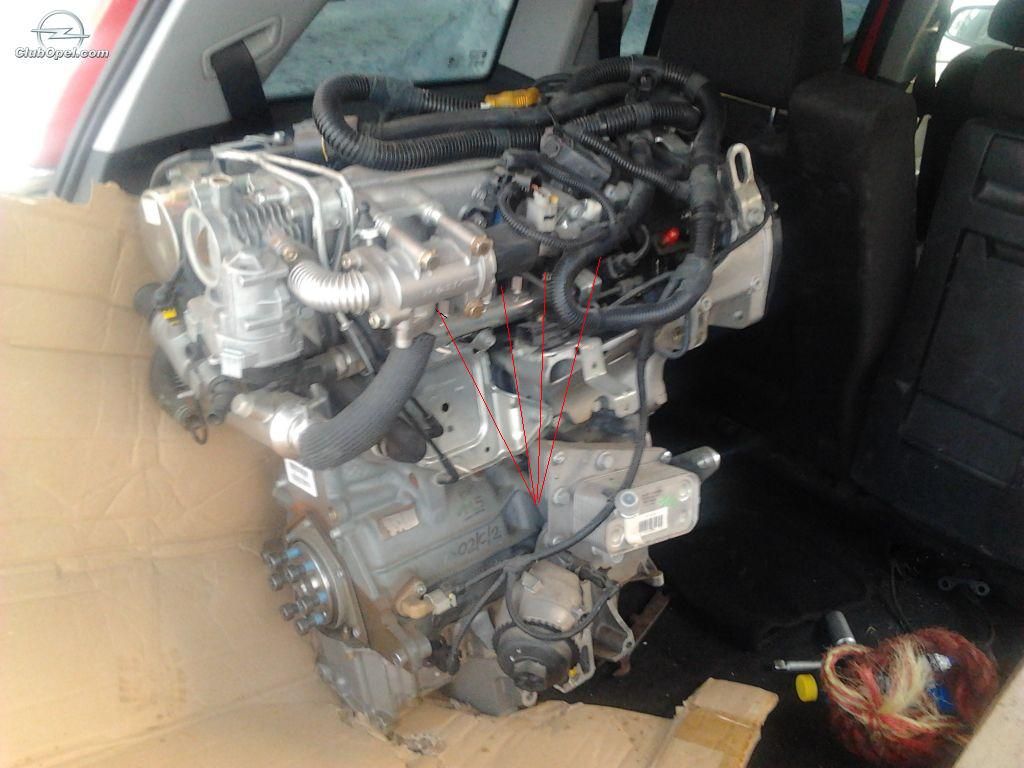

dexternad a scris:as vrea sa stiu si eu unde sunt pozitionate bujiile la un motor z19dt de 88kw, o poza daca se poate
Nu imi sta in caracter sa iti zic asta dar...pentru siguranta ta mai bine te duci la un service sa faca aceasta operatiune....
Sunt pozitionate nu urat` cum spunea colegu...parca neamntu nu a prevazut inlocuirea lor...extrem de urat sunt puse...nu exista motor mai prost organizat ca z19dt....
Dupa ce ca dabia bagi mana sa scoti mufele ...risti sa mai rupi si vre una prin chiuloasa....Bafta
am adaugat o poza de la un coleg...sper sa nu se supere ,cu rosu sunt zonele unde se afla bujile...
