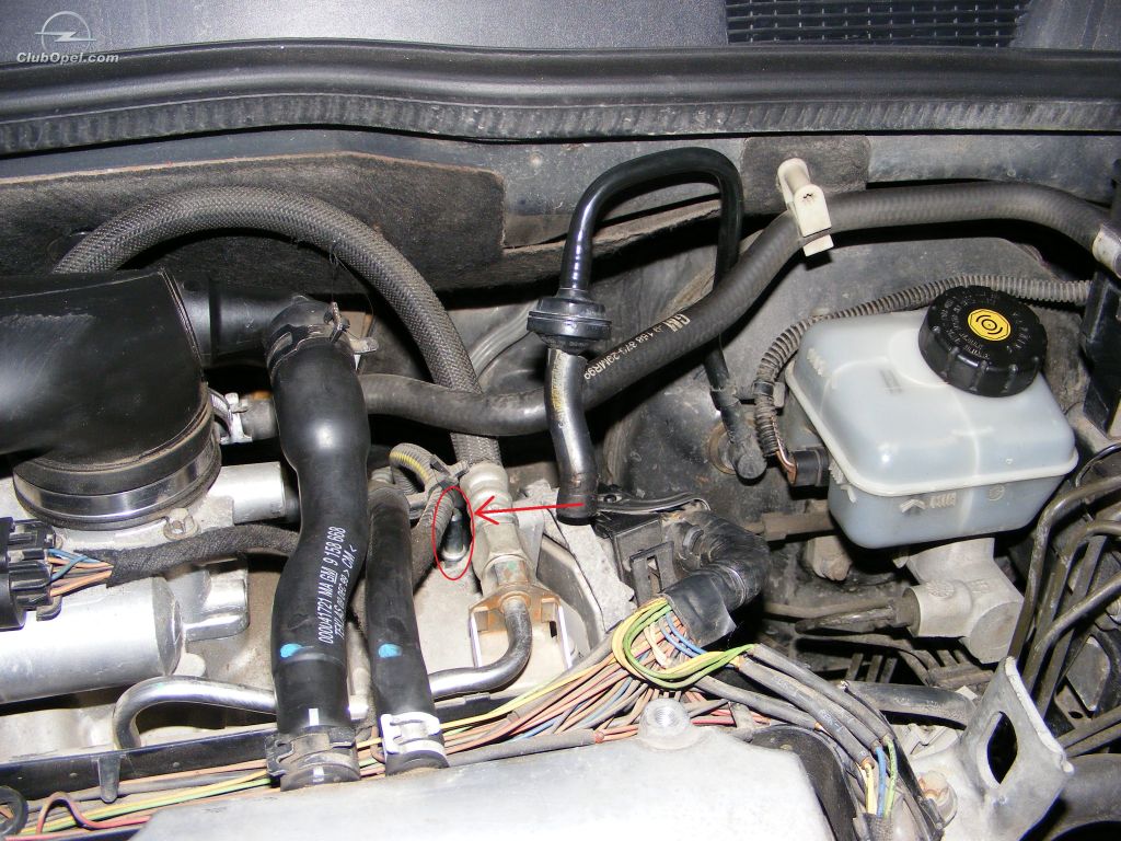

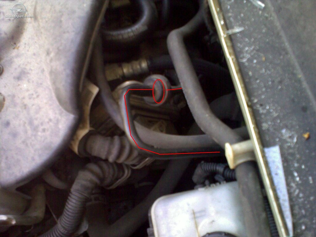

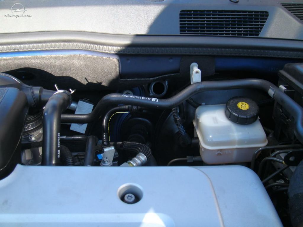

Varianta 5 e cea mai aproape de adevar . Am uitat de acest topic, intre timp am rezolvat problema. Cauza a fost furtunul de vacuum care merge din pompa de servo-frana la admisie. Acesta a fost inlocuit (probabil de proprietarul anterior) cu unul de toata jena, din cauciuc care mai apoi s-a plastificat de la caldura si a crapat. Nu avea coliere la capete si nu era de loc etans in partea cu admisia. Momentan sunt in cautarea unuia original, pentru ca nu se gaseste prea usor. La reprezentanta nu aduc asa ceva , singura optiune la ei fiind furtun universal la 85 RON metrul . Traiasca Ecomax!
Daca nu gasesc la dez unul identic cu cel original, m-am gandit sa pun furtun de la circuitul de franare, care are peretii intariti, si rezista la presiune/vacuum. O poza cu "furtunul" in cauza de pe masina mea, si doua cu cel original.
A incercat cineva asa ceva? How To Find Vacuum Leaks
