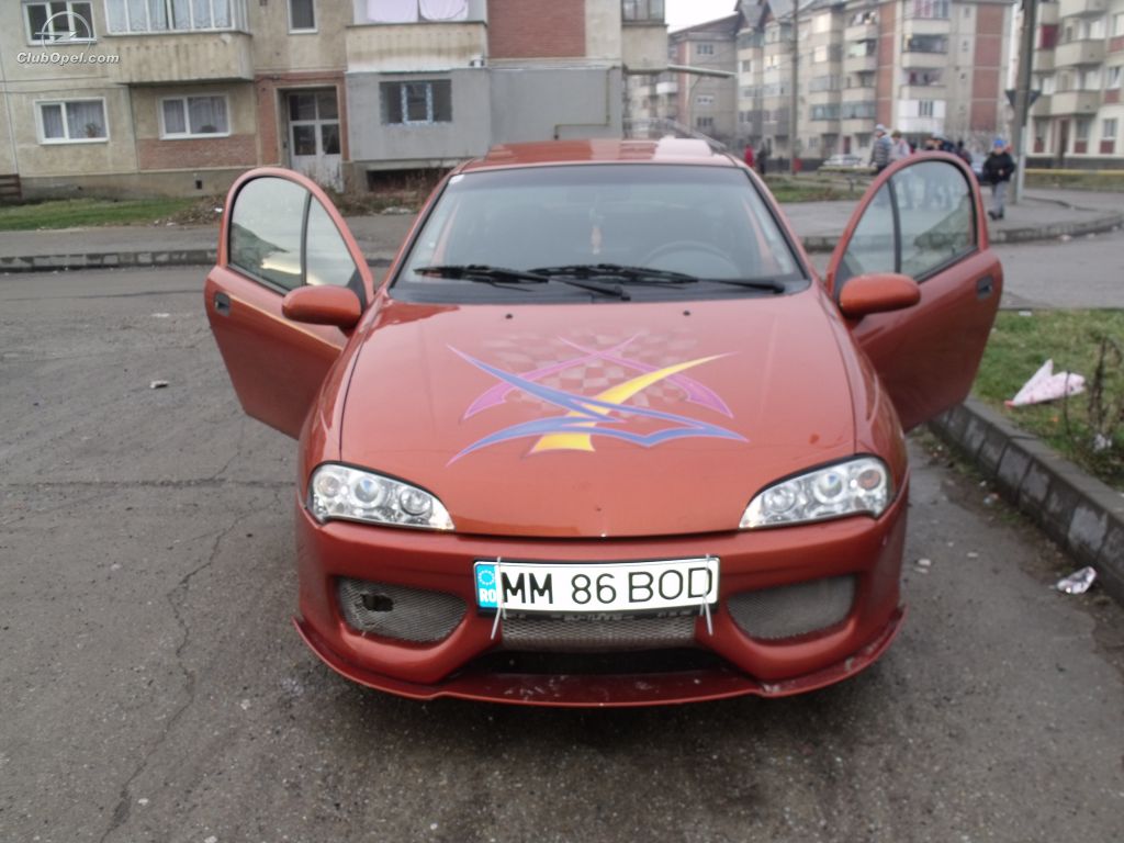

am un opel tigra din 95 motorx14xe nu imi poreneste la cald,de ex daca ma urc acum in masina porneste la prima cheie dar daca ma duc sa zic pana la benzinarie care ar fi cam 600 m si o opresc si pe urma o pornesc iar nu mai pornete numai la automat cu acceleratia apasata.
am fost la mecanic si mi-a zis ca nu are nimc defect pe partea mecanica cica ar fi pe partea electrica,mentionez ca nu mi se aprinnde becul martor de pe mijloc sau alt bec, cred ca e ceva senzor,la tester mi-a dat eroare 13 19 si 61,oare ce poate fi ca deja umblu de o luna pe jos,de consumat consuma f mult cam 15% acum stiu ca am filtru sport si toba sport dar totusi e mult,plus ca am schimbat sonda lambda cu una sh si parca merge mai bn dar totusi nu mai porneste numai in blana cu acceleratia apasata.dati un sfat ce sa fac
pacade masina ca arata belea cu tuning pe ea dar ma fac de rusine cand ma duc undeva si nu mai porneste ce sa fac
