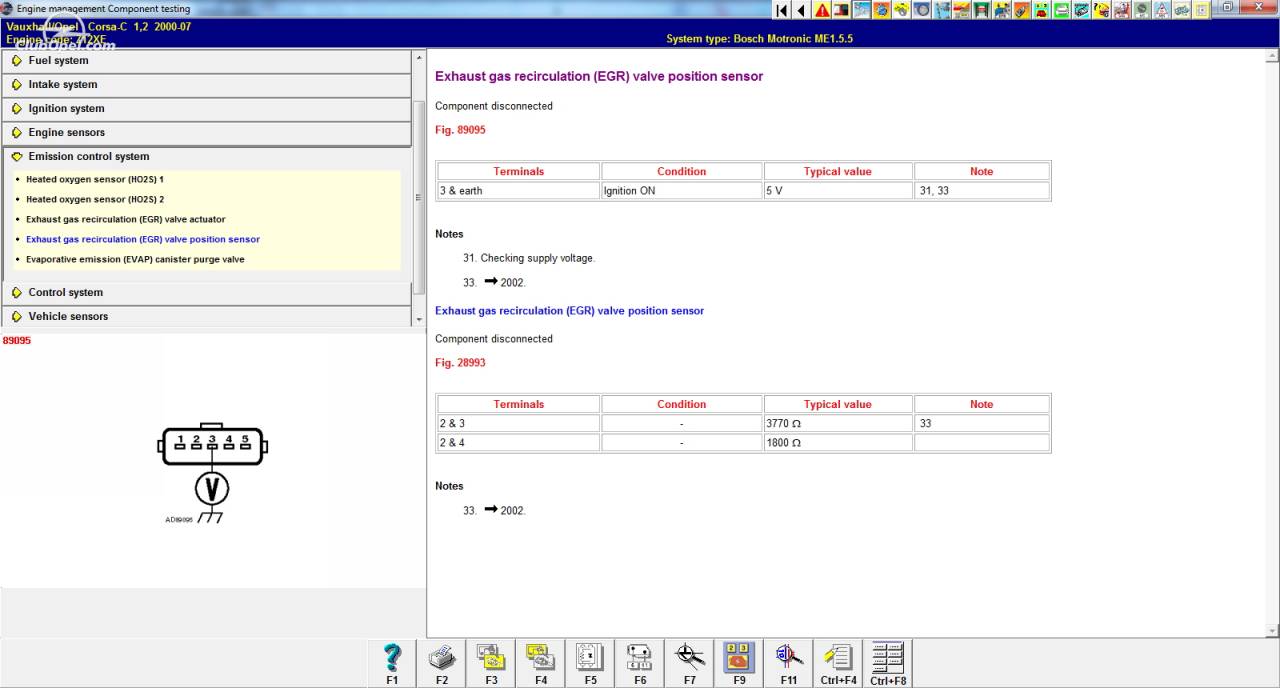

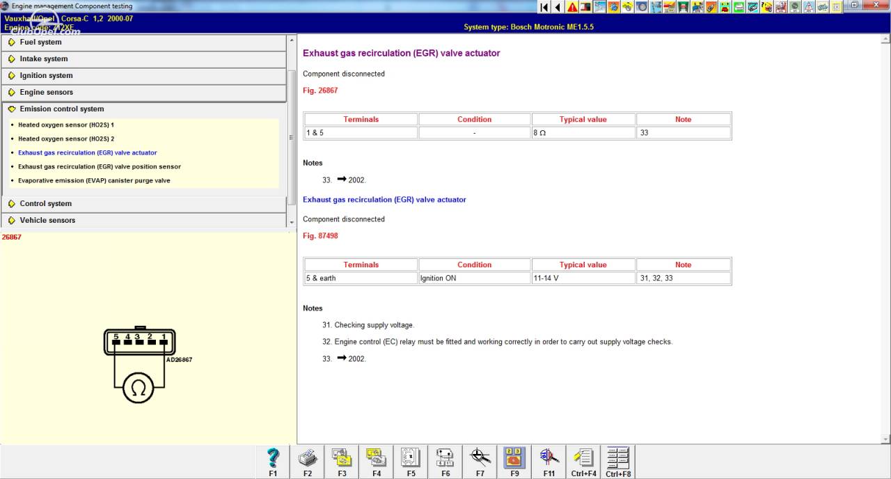

Se poate sa nu porneasca din cauza EGR si sa mearga in 3 pistoane....
EGR este blocat pe deschis saracind amestecul aer/benzina.
Masoara bobina solenoidului si feedback-ul oferit spre ECU.
Bate cu grija dar ferm in supapa EGR cu un ciocan de plastic/silicon poate se deblocheaza si se inchide.
Daca dupa „ciocaneala” se deblocheaza si se inchide scoate mufa si mergi asa pana vezi ce e cu el.
