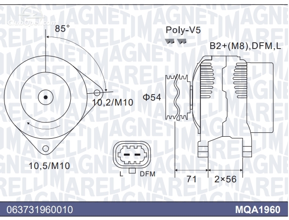

Alternatorul e Magneti-Marelli MQA1960 de 14V / 120A (si nu 140A). Montat fiind, nu se vad conexiunile la el, dar din catalog acestea sunt numite B2+(M8 ), DFM si L.
Acumulatorul are 3 fire la borna - (unul f. gros, unul gros si unul mai subtire) si 2 fire la borna + (unul f. gros si unul gros <- cel care a fost prost sertizat)
