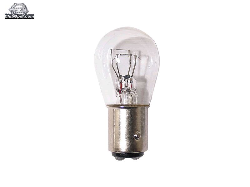

Poate cineva se intreaba ce becuri sunt necesare....
Bec pozitie si stop frana:
