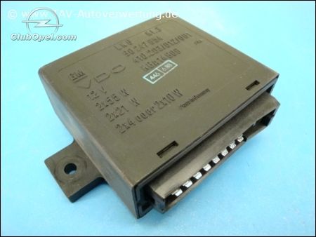

Salutare.Sa incep cu inceputul...am un kadett gsi cu bord LCD care din pacate imi ofera numai probleme la inceput am avut o serie de probleme la indicatoarele din bord,la indicarea vitezei,iar ieri am observat ca nu i-mi mai merge Check Controlul este vorba de consola acea mica atasata la jumatatea bordului sus,cea cu becurile de avertizare niveluri ulei,apa,placute frana etc(atasez o poza cu modulatorul si una cu consola).Am inteles ca ar fi vorba de un modulator atasat acestei console.Daca este cineva care a mai patit asa ceva si care poate sa i-mi dea un sfat as fi foarte recunoscator...

Hmm...pai mi-a facut din nou si face in continuare desi am dat azi cu spray de contac la toate mufele posibile inclusiv la acel modul pe care lam gasit(pozitionat sub torpedo)Am desfacut carcasa la panoul cu becuti si totul pare in regula nu cred ca ar avea cum sa se dezlipeasca vreo piesa de pe ea pentru ca toate lipiturile sunt acoperite cu un strat gros(parca un lac ceva)si la modul e la fel.Problema e ca nu stiu exact care e legatura dintre cele doua deoarece cand scot mufa de la modul am observat ca nu mai merge stopul pe frana si nici aeroterma de la caldura.Am fost la doi electricieni dar din pacate nu aveau habar.Deocamdata vad ca merge dar nu stiu pentru cat timp...

sigur ai vreo lipitura 'rece', desfa modulul si spala acel strat de lac cu diluant.
cu ochiul liber nu ai sa vezi fisurile ia un aparat de masura si masoara traseele.
pt a descifra tainele conexiunii ale Check Control-ului mai ai nevoie si de schema motorului+al instalatiei electrice pt stopuri.
cand face 'figuri' ce se intampla? nu mai merge deloc sau doar unele functii?

Bun, atunci cam rau stai ... daca doar ce s-a incalzit in masina functioneaza, ai sanse mari ca unul dintre componente sunt defecte, diode, stabilizator, tranzistor.
dar sa excludem pt moment aceasta posibilitate verificand urmatoarele(doar atunci vei obtine un rezultat corect daca masuratoriile le faci cand check controlul nu functioneaza):
incepi masuratorile cu mufa de 14 pini.
Pinul 1(maro) trebuie sa fie -(masa), conectat pe sasiu.(continu trebuie sa fie, nu conteaza daca ai pus contactul sau nu).
Pinul 12(negru) trebuie sa ai +12V(contactul pus )
Pinul 13(Rosu) +12V (continu trebuie sa fie, nu conteaza daca ai pus contactul sau nu).
Pinul 14(negru) +12V (contactul pus ).
