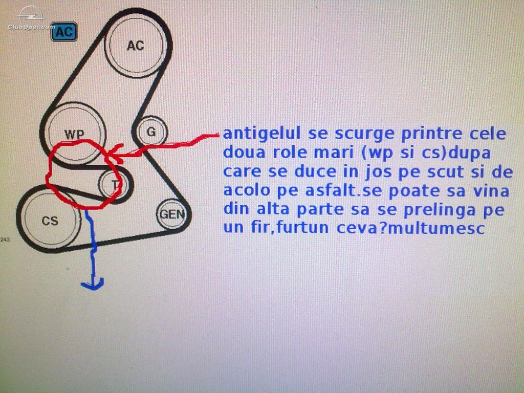

am cautat dar nu am gasit in legatura cu problema mea,sa va explic.pierde antigel dar nu e garnitura de chiuloasa,antigelul se scurge pintre rolele de la cureaua de transmisie care face legatura cu alternatoru compresoru ac,mai exact pe aici printre cele doua role mari.atsez o poza pt orientare sa se vada cam pe unde se scurge,

Curge pe la pompa de apa.

categoric pierde pe la pompa de apa ...am avut si eu aceasi problema dar s-a rezolvat .

buna prima oara pe la pompa pierdea antigel,am schimbat pompa de apa si tot peird antigel de unde nu stiu,sa am putintimp liber si sa ma bag subea sa vad,multumesc

Pai daca ai pus pompa noua si pierde tot pe acolo, posibil sa nu fie montata etans.

nu pe acolo pierde ca mam uitat ,am dat cu mana si nu e apa cum era cand pierdea pe la pompa,am vazut niste pete in fata cam prin dreptul radiatoarelor prin zona aia,trebe sa ma bag sub ea sa vad pe unde curge acum,maine cred ca ma bag sub ea,mersi
