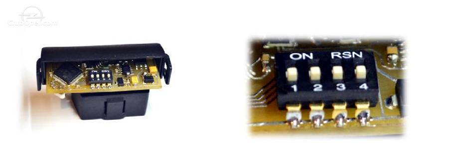

Rezolvat inchiderea/deschiderea geamurilor din telecomanda.
Modulele chinezesti nu au functionat, deci ca atare m-am orientat la cele din Ukraina printr-un prieten din Saint Petersburg. El a luat legatura cu cei de la Autochip comandand un modul CWM 300 si ulterior trimis la mine prin posta recomandata, deoarece firma nu expediaza in RO. Toata distractia a costat 55 de Euro in total, pt. ca firma Ukraineana nu accepta decat plati gen Western Union de pe teritoriul Rus si au trebuit platite ceva comisioane + doua transporturi recomandate.
In concluzie jucaria merita din plin investitia pt. ca acum am scapat de grija ridicarii geamurilor cand parasesc autoturismul...si ce e si mai dragut, geamurile se pot deschide total sau partial la trei apasari consecutive a butonului de deblocare a usilor.

Merge pus si daca am doar pe fata geamuri electrice ?
  • RaduRek
  • Mesaje scrise: 437
  • Masina: Zafira Tourer 2013 A20DT
  • Cont inregistrat: 04 Dec 2010
Da, pai mai mult pentru cele cu geamuri electrice doar pe fata este modulul. Cele cu geamuri electrice fata /spate au functia de ridicare/coborare din telecomanda, implementata.
Oricum modulul are si functia de ridicare 2 sau 4 geamuri comutabila dintr-un buton. Mai exact se pot face urmatoarele setari:
Butonul 1 pe On: inchidere geamuri la blocarea usilor din butonul de pe bord sau cu cheia. Utila in cazul montarii unei alarme non standard cu functie de blocare usi.
Butonul 2 pe Off: blocarea portierelor la atingerea vitezei de 25 km/h
Butonul 3 pe On: ridicare 2 sau 4 geamuri din telecomanda.
Butonul 4 pe On: deschidere geamurilor din fata la 3 apasari consecutive pe butonul de deblocare de pe telecomanda. In cazul executarii acestei functii geamurile pot ramane la o pozitie intermediara daca este apasat din nou butonul de deblocare de pe telecomanda.
