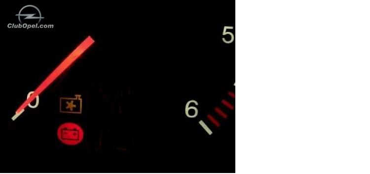

Mergeam intr-a 4-a, 90km/h si cand sa accelerez sa bag a 5-a surpriza: apas pedala de acceleratie si nimic, nu se accelera, dau treapta inferioara, accelerez din nou, pauza. Trag pe dreapta, opresc motorul si incerc sa-l pornesc iar si nu porneste: se aprind martorii baterie rosie, pompa de ulei rosie si s-a stins si martorul de la radiator cu o steluta in el. Electromotorul invarte am crezut initial ca e cureaua de la alternator rupta. Va rog sa ma ajutati cu sfaturi. Multumesc! Mi-a zis cineva ca ar fi ceva de la carbuni sau diode..

cuculica a scris:Ce treaba au carbunii sau diodele daca invarte motorul?Motorina ai in rezervor?Fa un test la motor sa vezi ce erori iti da!
am fost la un tester si mi-a dat eroare o bujie, am schimbat-o. apoi mecanicii mi-au spus ca imi trage aer pe undeva pe la alimentarea cu motorina. daca pun contactul imi apar becurile aprinse in continuare, daca ii dau cheie dispar.

cuculica a scris:Totusi nu inteleg,pui contactul si iti stau becurile aprinse,pe urma pornesti si se sting,nu asa este normal?Inainte nu tot asa era?
pai nu stiu daca e normal. cand pun contactul imi apar aprinse doar becurile de mai sus. inainte nu imi aparea asa, imi aparea doar masinuta aia cu cheia si se stingea cand porneam, nicidecum raditatorul cu steluta si bateria.
