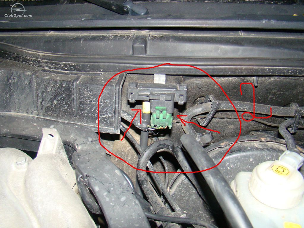

Sunt posesorul unui Opel Astra Caravan, an 1995, motor 1.6 16 V, Ecotec X16XEL. In urma cu vreo saptamana foarte putin imi trepida motorul la pornire cat il lasam la relanti, timp de vreun minut; nu am dat importanta.

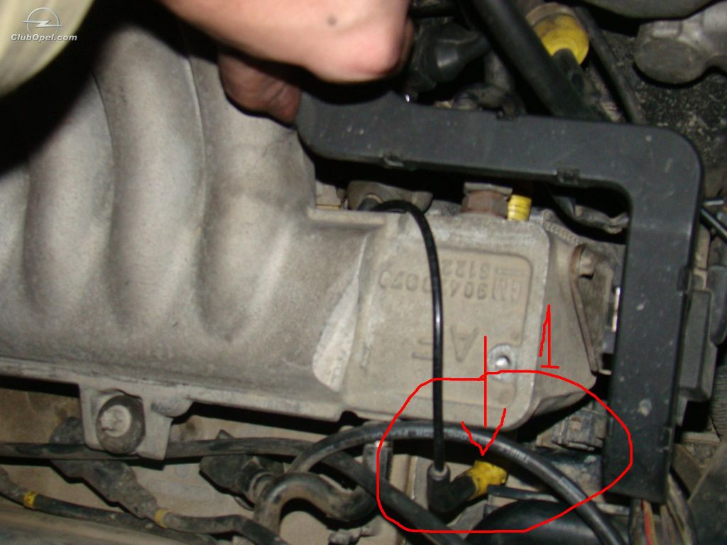

Azi cand am pornit masina dimineata la prima cheie mi s-a oprit , la a doua a luat-o.Mi-a facut asta de vreo 3 ori astazi. In seara asta cand sa plec de acasa mi s-a aprins beculetul de eroare in bord, dar am mers asa vreo 5 km, apoi motorul a inceput sa nu mai mearga si s-a oprit. Am facut la fata locului testul cu agrafa si mi-a dat eroarea 33, din ce am vazut pe net este Senzorul MAP. Am verificat furtunasele de sub capota sa vad daca e vorba de aer fals si am gasit fisurat furtunasul numerotat cu 1 in poza. L-am rezolvat la fata locului cu banda izolera si am resuit sa pornesc cat sa ajung pana acasa. Mersul foarte prost, zgomot ciudat al motorului, fara vlaga, fum mult si miros de combustibil nears amestecat cu mult ulei. Sper sa nu ma fi inselat dar din ce am vazut pe net senzorul MAP ar fi cel care l-am numerotat eu cu 2 in poza, asa e? Am scos acasa si din el mufa, am cuplat-o inapoi chiar in timp ce motorul era pornit, si m-am uitat la furtunul ce iesea din el, bineinteles si acesta era f putin fisurat, dar l-am rezolvat provizoriu spun eu cu banda izolera.
Ideea e ca dupa ce am facut si acesti ultimi pasi, cand am facut din nou testul cu agrafa mi-a aparut pe langa eroare 33 si eroarea 61. In continuare becul de eroare e aprins in bord, iar masina are mersul f prost, zgomot ciudat si la prima cheie da sa mi se opreasca motorul, relantiu cu fluctuatii mari timp de 3-5 secunde, pana mi se aprinde becul de eroare in bord, si capata un relantiu stabil, dar zgomotos si deloc normal.

Rezola prima data fisura furtunului de la foto 1 pentru ca acel furtun face vidul pentru limitatorul de presiune in rampa injectoarelor.

Problema cu acel furtun zic eu ca am rezolvat-o.....cand trag sau suflu aer pe el, nu pare sa mai imi scape pe nicaieri. Astazi cand am pornit din nou masina, imi porneste, mi se aprinde becul de eroare in bord si e turata mult peste normal, practic pare dereglat socul automat, nu isi revine la relanti normal chiar daca motorul se incalzeste...In continuare am aceleasi erori(33 si 61)...iar motorul are zgomot ciudat(gros), si ramane turat.

Furtunul din poza 1 l-am taiat cu cuterul si l-am scurtat pentru a-i elimina fisura pe care o avea...in continuare motorul e turat peste maxim iar cand accelerez se tureaza si mai mult si nu isi revine dupa ce iau piciorul de pe acceleratie...Erorile la testul cu agrafa sunt in continuare prezente. Ceva pareri?

ai aer fals. pe unde ramane sa descoperi.

Daca am aer fals, de ce initial mi-a dat la testul cu agrafa eroarea 33(senzor map high voltage) apoi dupa ce am mai gadilit-o eu aseara si i-am scos toate furtunasele sa vad unde e problema mi-a aparut si eroarea 61(fuel tank vent valve-low voltage).La ce se refera aceasta ultima eroare?I-am mai dereglat eu ceva?Ieri nu mi se tura atat de aiurea.
Revin acum cu o modificare...se pare ca problema e la senzorul MAP, in timp ce motorul era pornit si turat peste normal-am scos mufa de la senzorul map si furtunasul de la acesta. Instant turatia motorului a revenit la normal, si functioneaza dar nu e mersul lui rotund, are mici intreruperi.Pe acel furtun trage aer de afara. Acum ma poate lamuri si pe mine cineva care e rolul acelui senzor?L-am cuplat inapoi cum era, dar acum cu el cuplat masina nu mai porneste.Practic nu are de unde sa mai traga aer pe furtunasul conectat la senzorul MAP.E ca si cum ar fi infundat?Sunt aceleasi simptome ca si cum in loc sa conectez furtunul la senzor, il tin astupat cu degetul. Deci ce pot face cu acest senzor pentru ca a luat-o razna?De unde tragea aer acel furtun cand era cuplat in senzor?
