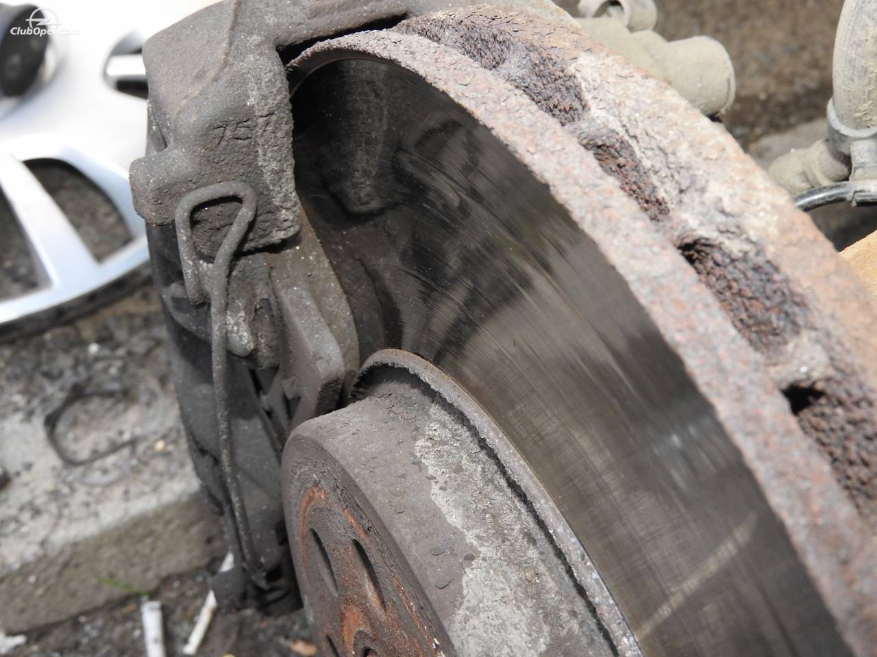

Iata-ma ajuns si pe topicul dedicat franelor ...Am vrut sa verific la Astra H,grosimea placutelor de frana pe fata,urmand sa plec in concediu spre sfarsitul lunii...si,surpriza: Placutele mai au ferodou cat grosimea suportului din metal,deci ar mai merge,in schimb,dicul de frana mai are...19mm grosime (din 25 cat are nou).Din cate am vazut pe ici,pe colo,ar trebui schimbate la 22mm.Masina are 167.000km si banuiesc ca sunt discurile din fabrica.N-am nicio problema cu franele,niciun semn de ceva in neregula...Ce ziceti sa le schimb?
Din etrier iese un cablu electric,cu o mufa cu 2 pini...Este de la ABS sau e senzor electric de uzura a placutelor?

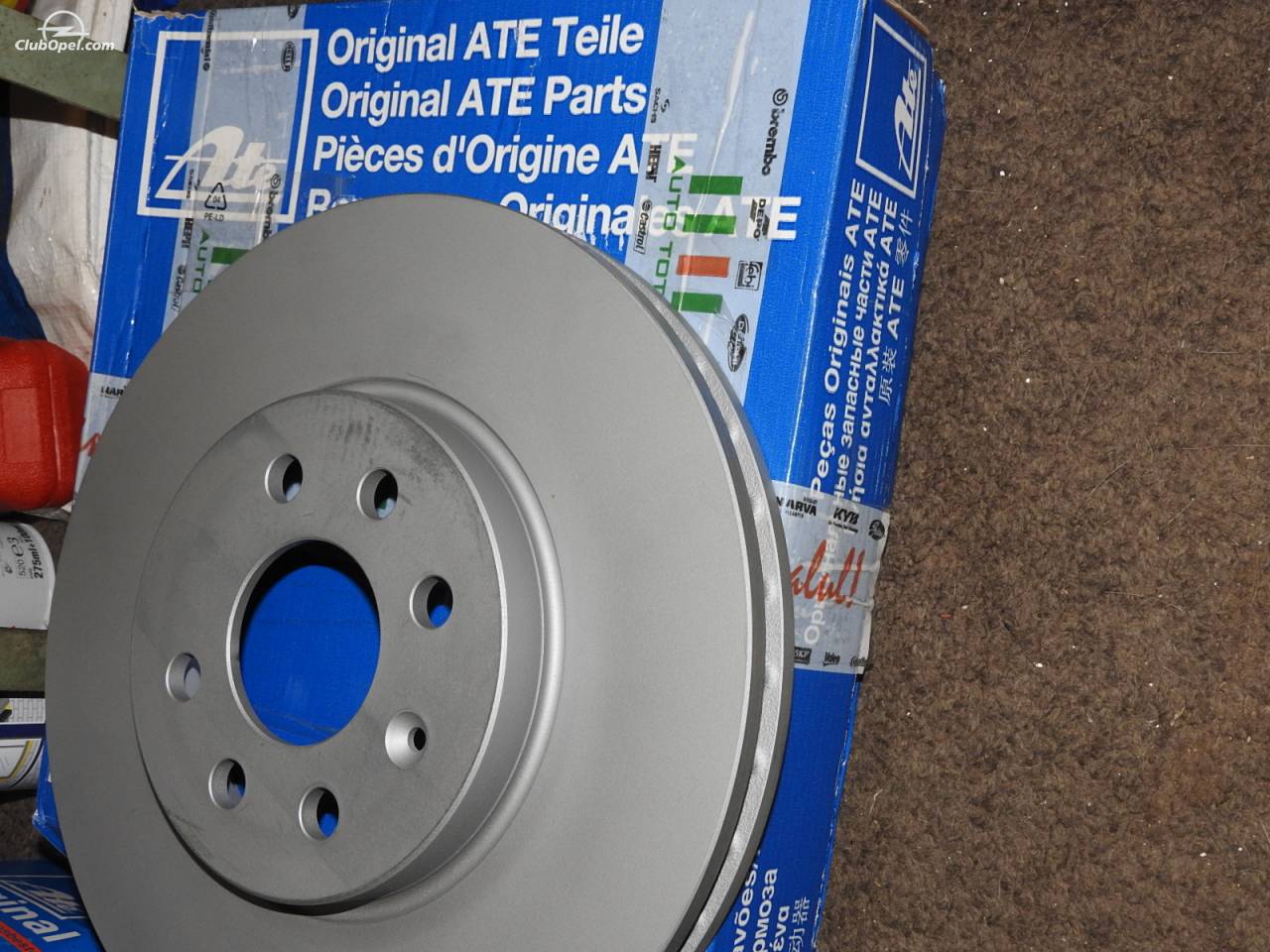

Mi-au venit discurile si placutele pentru fata.ATE ...516Lei ...16,3kg.Am platit 13 Lei in plus (1Leu/kg ce depaseste 3kg).Transport gratuit pana la 3kg,la comenzi de peste 400Lei.

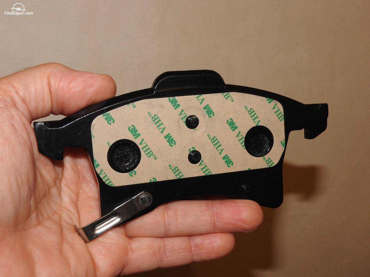

Intrebare: Hartia aceea de pe spatele placutelor cu senzorul de uzura (pe care scrie 3M-VHB) trebuie data jos,sau ramane pe placuta? Seamana cu o protectie pentru ceva adeziv,ca la banda dublu-adeziva.

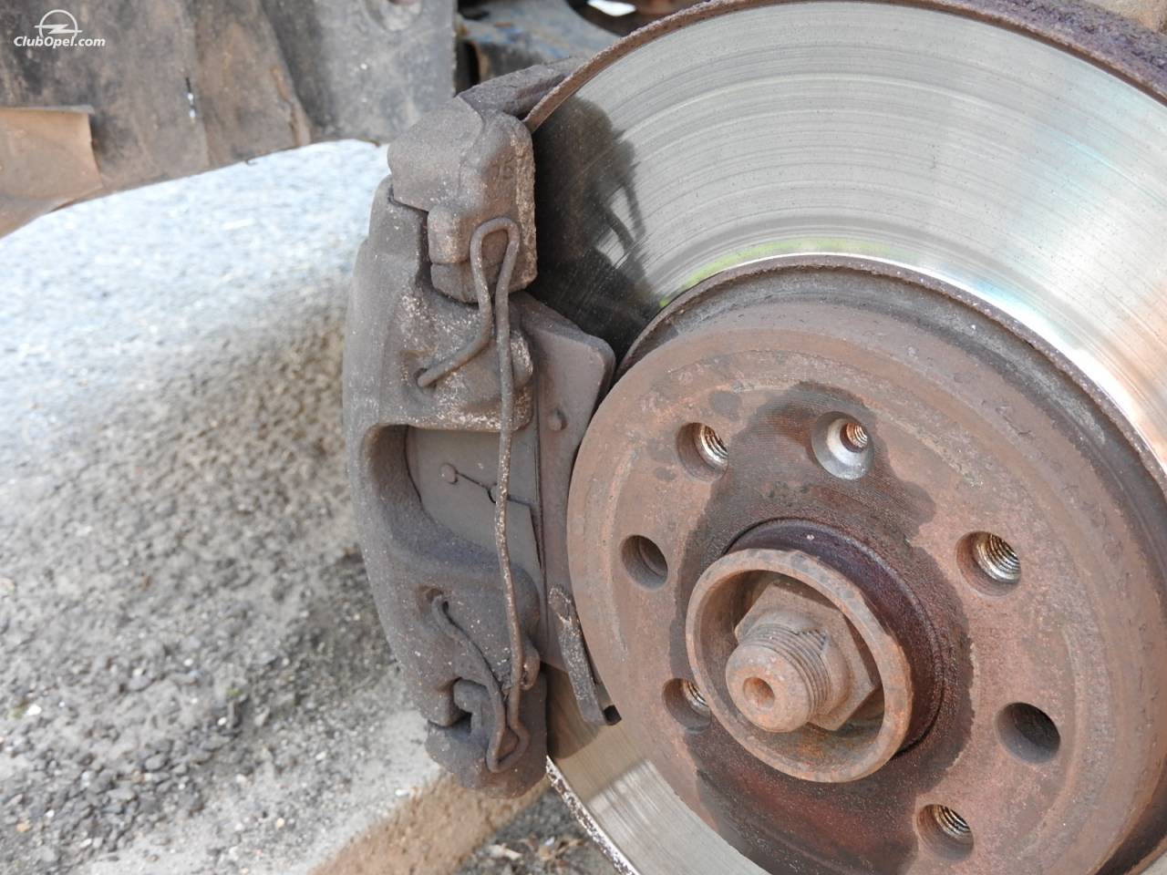

Asa arata discurile vechi de pe masina.Mai au 19mm din 25,dar,nu se manifesta nimic anormal la franare...Totusi,le schimb.Daca nu au mai fost schimbate si sunt cele originale,din fabrica,inseamna ca au 168.000km.

Multumesc de informatie...Mai spune-mi te rog,daca stii,aceste placute se monteaza cu senzorul de uzura in spate,sau in fata? Celelalte,din interior,au pe ele o sageata,care am inteles ca trebuie sa indice sensul de rotire al discului,dar,la astea exterioare nu e nicio sageata...Voi vedea cum sunt montate cele vechi,dar...stiu eu cine le-a montat,daca le-a montat corect?
Da,discurile sunt foarte uzate,dar inca mai merg...cine stie cat ar mai merge,dar eu nu risc sa plec in concediu cu ele.Sunt curios cand le demontez sa vad ce brand sunt...eu banuiesc ca sunt cele din fabrica,dar mai stii...
Am vazut cateva tutoriale pe youtube,tar prost facute.N-am reusit sa vad cum monteaza placuta cu senzorul.Pare ca ar fi in spate(corespunzator cozii sagetii de pe cealalta placuta)...Am vazut unul care nici pasta de blocare filete n-a pus si nici cheie dinamometrica n-a folosit (eu mi-am cumparat una 7-112Nm patrat de 3/8 ).

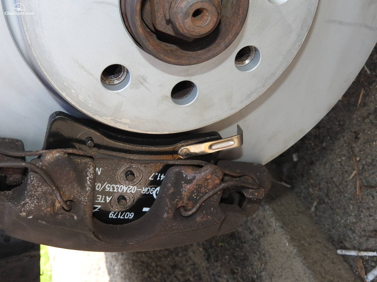

Mi-am schimbat singur discurile de frana si placutele pe fata,la Astra H. Am folosit Loctite 243 (albastru-mediu) pentru blocarea suruburilor,pe care le-am strans cu cheia dinamometrica,conform indicatiilor din manual...Sper sa nu se desfaca,asa cum am patit dupa 3 zile,la o roata...E prima oara cand strang rotile cu cheie dinamometrica,la 110Nm,cum scrie in manual si...prima oara cand m-am trezit in mers (in oras) ca s-au desfacut...a inceput sa "bata" in mers.Am oprit si le-am strans "clasic". E drept ca in manual scrie ca se unge cu vaselina conul surubului,ceeace eu n-am facut.Cred ca conteaza...e alta forta de strangere.
Oricum,cand am demontat,am constatat ca "meseriasul" care a schimbat ultimul set de placute (erau TRW),a montat placutele din interior (de la pistoane) invers (cu sageata in contra sensului de rotatie al discurilor),iar arcul de la etrierul din stanga,era pus,aiurea,pe deasupra (se vede in poza)...Dar,cu toate astea,masina frana bine,nu am remarcat in 1 an jumate de cand o am,nicio problema la franare ...deci "merge si-asa".
Placuta din exterior,are un adeziv sub acea hartie de protectie.Dupa inlaturarea ei,apare si sageata cu sensul de rotire al discului,rezulta logic ca senzorul de uzura vine jos (asa erau montate si cele vechi).
Foarte greu am scos discurile vechi. N-au vrut sa iasa decat incalzite cu lampa de gaz...(am si din asta ) si cu ciocanul.
Deocamdata,testele par OK.Franeaza bine,nu trepideaza,nu trage in nicio parte la franare. Sper sa n-am surprize tocmai in concediu...

Am revenit din concediu,fara probleme.Dupa aprox 2.000km parcursi,Sibiu-Sunny Beach (BG),apoi Transfagarasan si vreo 20km de off-road (Curtea de Arges-centura Calimanesti DJ 703G...de evitat),masina s-a comportat impecabil ...consum mediu 6.5% cu bagaje,AC functionand permanent si stat la blocaje in trafic pe Valea Oltului si Transfagarasan.
