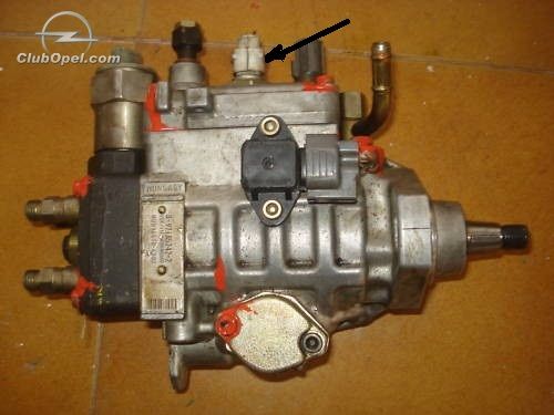

Iar revin cu prostiile mele. Bun. Masina scoate fum alb foarte mult. Repetat testul agrafa. Eroare P0380(bujii) nu ma intereseaza. Am o ptoblema la racire (am suspendata termoflotul) si furtunele s-au cam dus. Demontand multe sa-mi fac loc sa ajung la furtune observ ceva. Pe tubul care duce la intercooler (dupa ce am demontat furtunul de legature) foarte mult ulei. Scot joja si surpriza ! Am vre-o opt nivele de ulei. Normal sa scoata fum. Ca o completare. Dupa ce am schimbat senzorul de pe vibrochen, pentru scurt timp a aparut o eroare P0370 dupa care a disparut. dupa disparitie rezulta nivel mare la ulei si fum. Inca ceva .Am demontat si valva care comada egr si am vazut ceva. Pe pompa de injectie sunt 2 senzori. Cel cu mufa alba (mufa se introduce vertical in pompa) plin de motorina. Scot mufa M de pe ECU > plina de motorina. Ce e acel senzor ? Dupa cate am vazut se poate da jos cu o cheie tubulara de 28 sau 30. Multumesc anticipat. Adi

Hai sa pun si o poza cu senzorul (?) incriminat.
  • djtaotao
  • Mesaje scrise: 1,677
  • Cont inregistrat: 18 Jul 2007
Ai doi senzori acolo, unul masoara temperatura motorinei iar celalalt e senzor de pozitie ax pompa. N-as putea preciza care din ei este cel indicat de tine. Daca imi spui ce culoare au firele care intra in el iti pot spune ce senzor e.

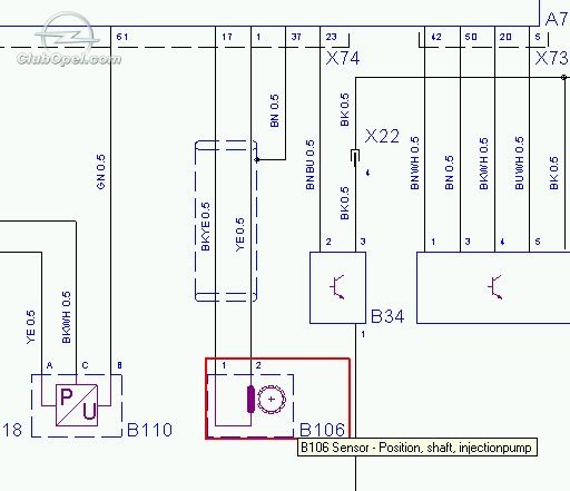

Daca imi aduc minte bine galben si negru (sau maro (+))
  • djtaotao
Este senzorul de pozitie ax pompa.
