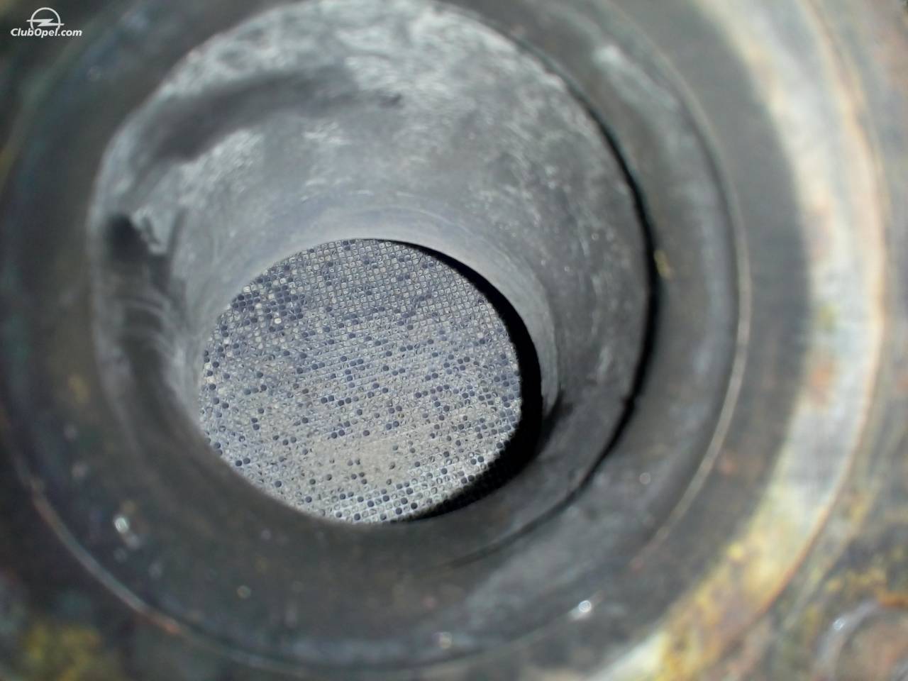

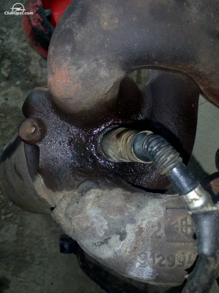

Buna seara. Am si eu o problema la catalizator se pare. Masina nu trage, la dezaccelerari moare motorul (asta dupã ce se turbeazã singur). A început cu eroarea 0135, dupã care p1405. Am curãtat egr, l am si înlocuit cu unul din dezmembrãri, dar nicio îmbunãtãtire. Voind sã desfac sonda lambda, am observat o fisura in galerie, in locul unde se pare cã a mai fost sudata. Am dat jos catalizatorul si am vãzut sita cam infundata. Sa fie înfundat catalizatorul?
