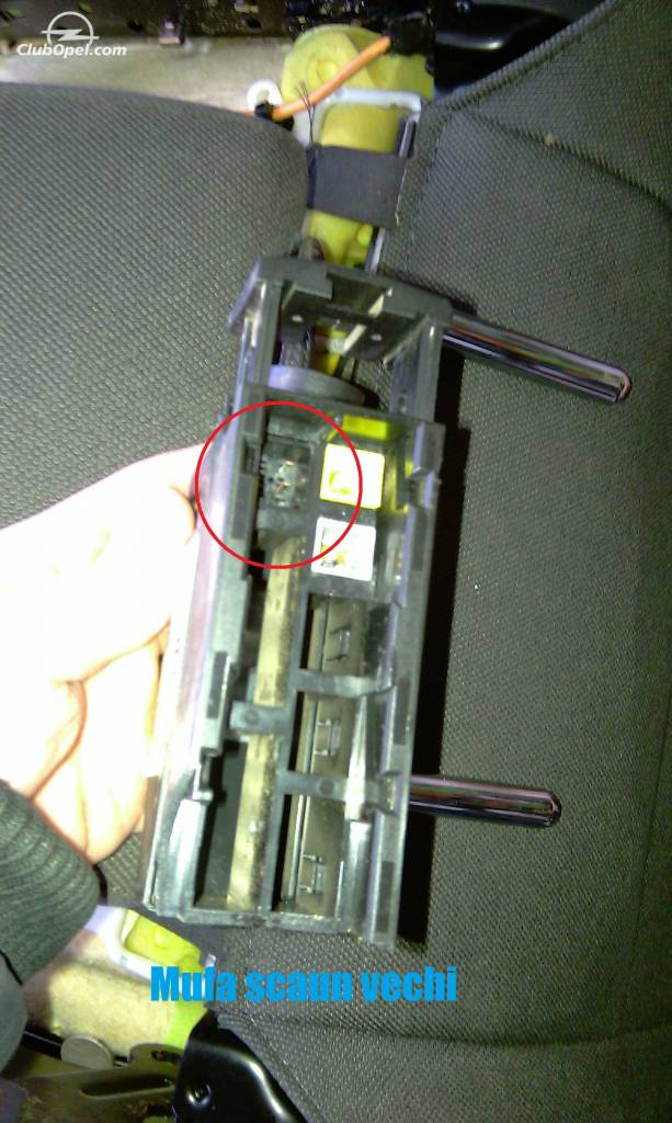

Am atasat 2 poze. In prima poza este mufa scaunul vechi iar in cea de-a doua poza avem mufa noua (* este aceeasi poza dar modificata, n-am avut cum sa fac poza la mufa noua dar layou-ut este cel prezentat de mine) Pozele sunt la scaunul de pe partea soferului pentru scaunul vechi (PARTEA STANGA) iar pentru scaunul nou este pentru scaunul soferului de masina de Anglia(PARTEA DREAPTA). Masina mea este anul 2003 deci half-can, masina donatoare tot half-can, nu stiu anul dar dupa tipul HU, este 100% half-can. Intrebea mea este : mufa care si-a schimbat locul, este pentru centura de siguranta sau ce rol are acea mufa, pentru ca eu inversand scaunele, pasager-sofer nu mai functioneaza atentionarea pentru centura nepusa.

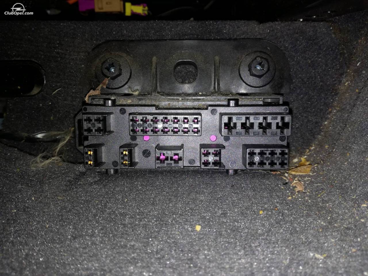

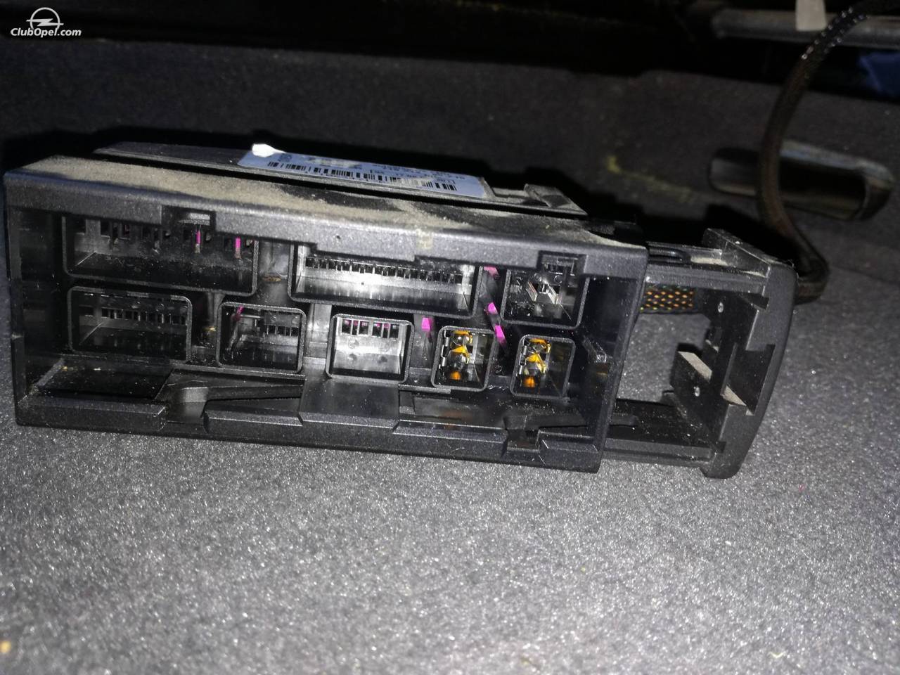

Salut.
Am cumparat interior piele perforata, electrice, cu încãlzire, memorie si rãcitã scaun pasager.
Am verificat mufa de pe masina si pinii par cablati.
Am pus siguranta in 15 si 16 din dec. 1 si 3 avea deja.
Problema e ca nu se misca scaunele deloc.
Pe masina donatoare functionau perfect.

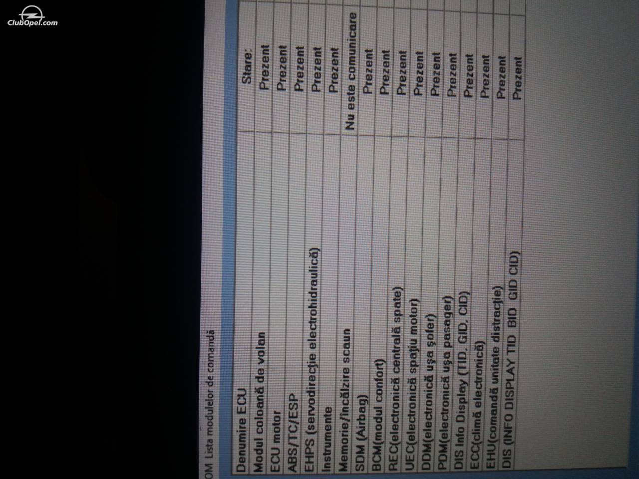

Nu am gasit nicãieri unde as putea sa le activez cu opcomul.
In lista modulelor cel pentru memorie/încãlzire nu e prezent
Ce as putea sa fac sa functioneze?
Orice sugestie e binevenitã.

ai reprogramat versiunea de dotare a masinii? trebuie intai sa faci asta ca sa fie activ modulul respectiv (daca il ai montat pe masina). Este posibil ca tu sa nu ai modulul respectiv montat pe masina si atunci normal ca nu iti apare. mergi la masina de pe care ai luat scaunele si mergand pe cabluri o sa ajungi la modulul respectiv si il cumperi si pe acela. oricum trebuie sa verifici ce anume ai pe masina montat ca sa vezi ce mai trebuie facut.

Cu siguranta nu are are mufa precablata.Trebuiesc trase firele pentru scaunele electrice si ventilate..banuiesc ca si pentru incalzire..Asta daca nu aveai incalzire inainte.Eu am rezolvat aceasta problema la un coleg de pe forum.Trebuie scoase scaunele, mocheta, ,cotiera , etc..Nu este o treaba usoara pentru cine nu cunoaste.Riscati sa rupeti ceva pe acolo.
