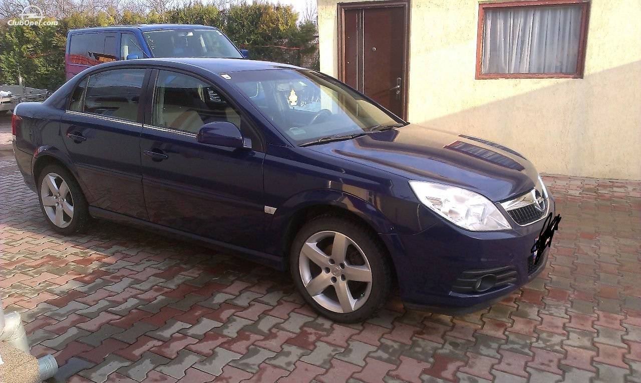

am si eu o Vectra c din 2007 pe motorina si vreau sa-mi cumpar niste jante care sa dea bine pe ea.ce I-mi recomandati sa pun?ce alte accesorii I-mi recomandati (faruri, ceasuri bord etc.)daca se poate si poze pe mail radu_florin_catalin@yahoo.com. vreau sa o fac sa arate exagerat de bine!(cu toate ca nu prea circul cu ea)multumesc!
