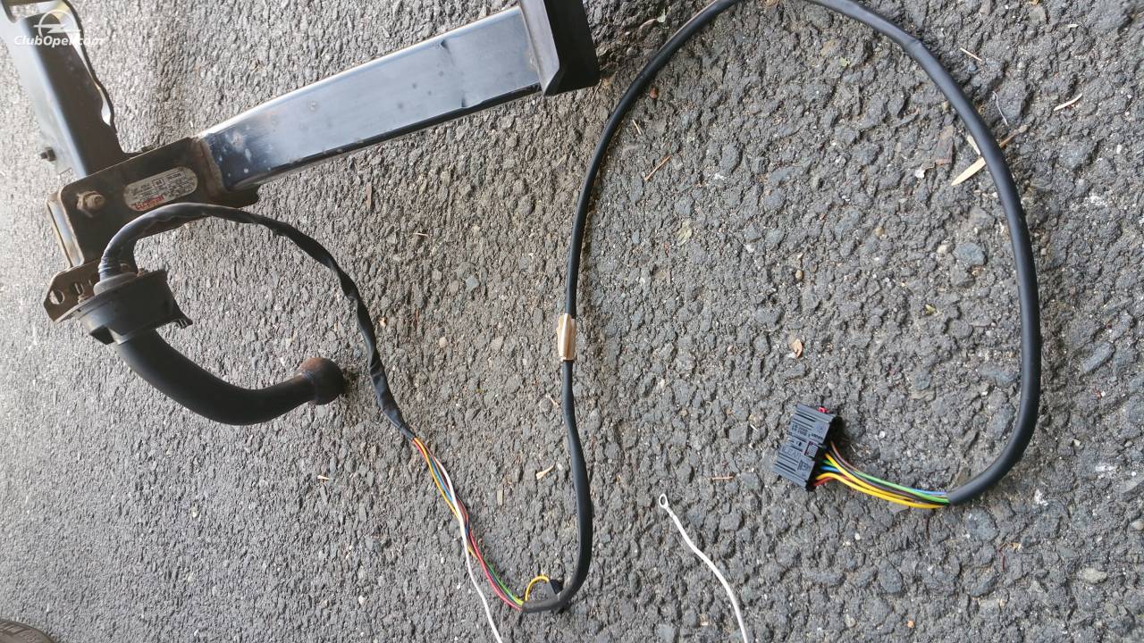

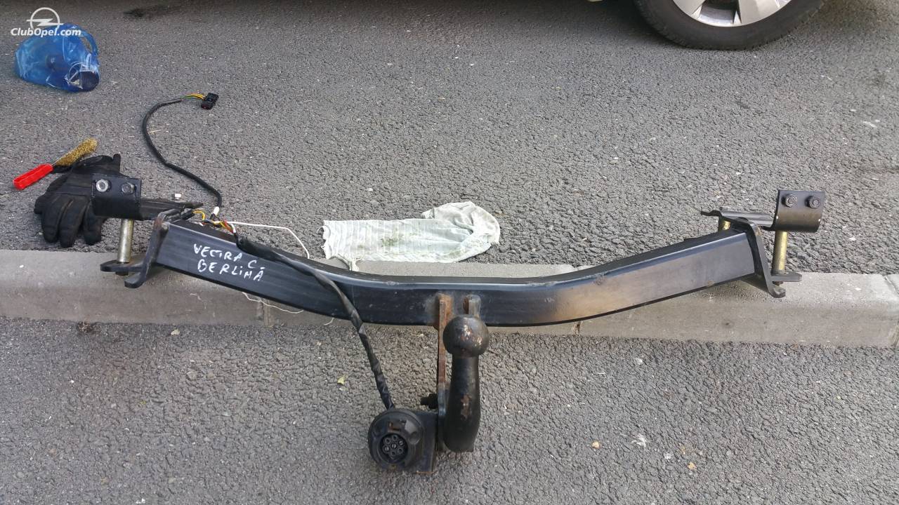

Buna ziua , am cumparat si eu un carlig Bosal dedicat Vectra C berlina 2003 , second , cu instalatie electrica si priza cu 7 pini , Am cuplat mufa cu 7 fire in REC si am pu siguranta 13 in panoul de sigurante din Stg spate , am legat firul alb ce este separat de celelalte fire matisate ce duc la mufa la masa masinii , dar mai am un fir galben cu papuc care nu stiu unde trebuie legat . Cu OPCom am incercat activarea optiunilor ce tin de remorca dar nu am reusit . Ma poate ajuta cineva cu un sfat .

in primul rand nu ai trailer module montat pe masina.
citeste tot topic-ul.
am pus scheme cu toate firele care sunt pentru carligul de remorcare.
ca sa identifici ce face fiecare, pleci din mufa si vezi ce fir este.
e posibil ca unele instalatii de carlig sa aiba culori diferite la fire si e posibil sa faci vreo prostie cand conectezi anumite fire la masa...

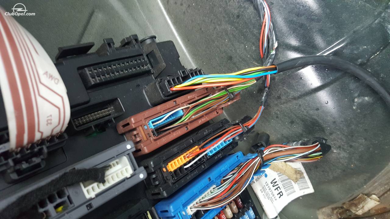

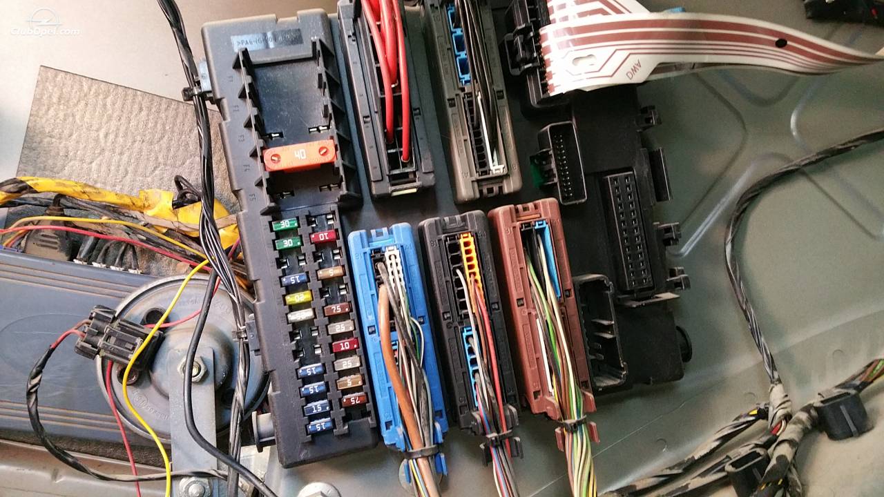

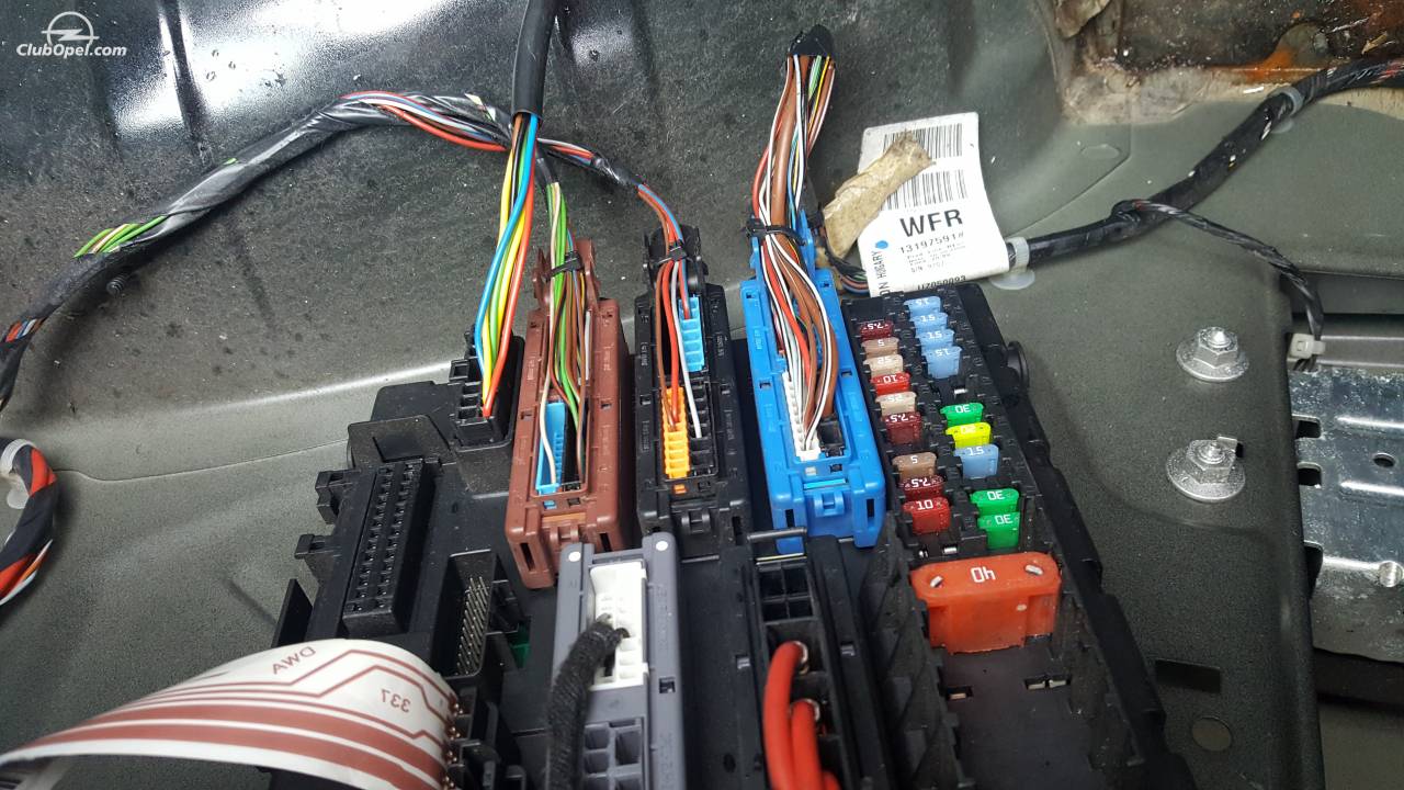

Buna am si eu o vectra c 1.9 din 2006 si am carlig montat pe masina dar nu merge priza.....am si eu firul galben cu papuc care atarna si cel alb la fel....ala alb din ce am inteles e masa.
Am fost la un garaj si am pus tech 2 pe ea si imi vede trailler dar eu nu am trailer module....o sa atasez si niste poze poate ma ajuta cineva....inginerul a spus sa urmaresc firele unde merg din priza si daca cumva nh are siguranta lipsa pentru ca nu ajunge curentul la priza....si m-a lasat asa si am mai platit si 20 de lire.....
