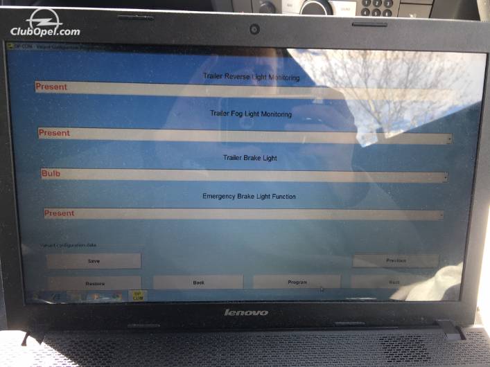

in REC am programat si eu (parca sunt 2 optiuni, una cu bec de ceata si una cu becul de mers inapoi, nu le retin exact), cred ca si in Instrumente am programat (pentru ca in bord imi da eroare de bec ars pe remorca).

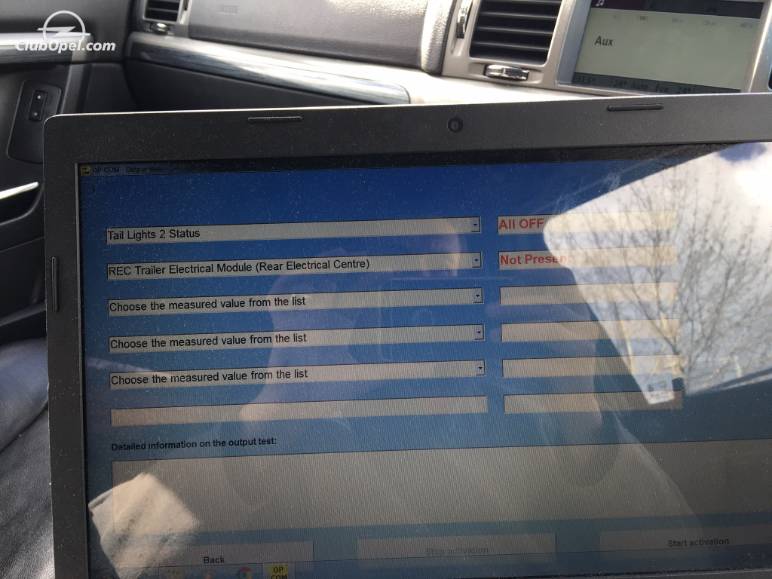

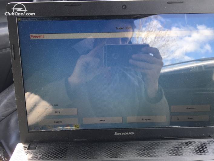

Astazi am incercat instalatia electrica de pe remorca sa vad daca functioneaza.
Cea de pe masina insa, nu merge. Adica nu vine curent la priza deloc.
In REC acestea sunt optiunile pe care le-am activat (ce tin de remorca)
Asta este in Infotaiment System (TID,GID...)
Si totusi cand dau sa testez luminile de pe remorca, ma refer aici din OP-COM, cand selectez Trailer Electrical Module imi apare ca si not present.

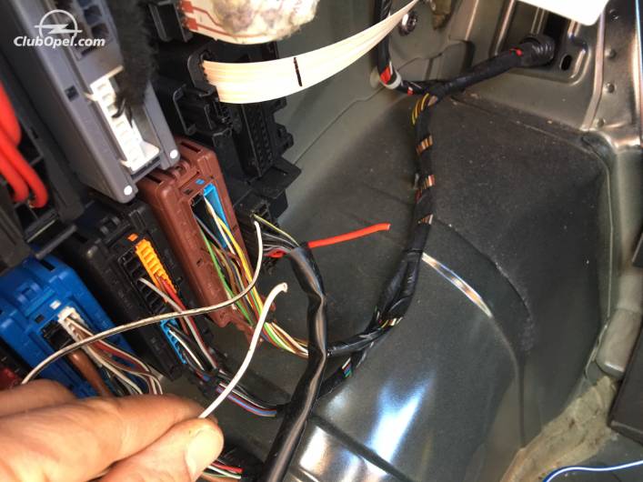

In mufa din REC am un fir rosu care nu e conectat niciunde (am inteles ca ar fi pentru rulota, si mai este un fir alb\negru care era la fel conectat la instalatia pentru rulota)
Mai trebuie porgramat undeva? Am luat toate chestiile la rand si nu am mai gasit nimic

firul alb-negru cred ca e cel de la lampa de mers inapoi a remorcii.
cel rosu este + permanent pentru remorca.
la cupla cu 7 pini nu se foloseste nici unul.
ar fi bine sa le izolezi capetele ca sa nu dea din greseala la masa...
dar din cate vad eu la tine in poza, nu ai trailer module instalat in REC...
e poza de pe masina ta?
trailer module e cel din dreapta infipt in REC cum te uiti in poza de mai jos...

Aaaaaam inteles, nu stiam ca mai trebuie si ala.
Multumesc de raspuns.
  • jgyprime
  • Mesaje scrise: 9,968
  • Masina: Vectra 2005 Z19DT
da, trebuie si el.
practic el protejeaza REC de "problemele" care pot aparea la remorca...

Am rezolvat, mi-a venit ieri modulul si totul a fost "plug & play". Cum l-am conectat a mers instalatia fara probleme, ba chiar imi aparea si eroarea de bec ars pe remorca.
Foarte incantat ca nu a trebuit sa fac improvizatii de pe la stopuri.
