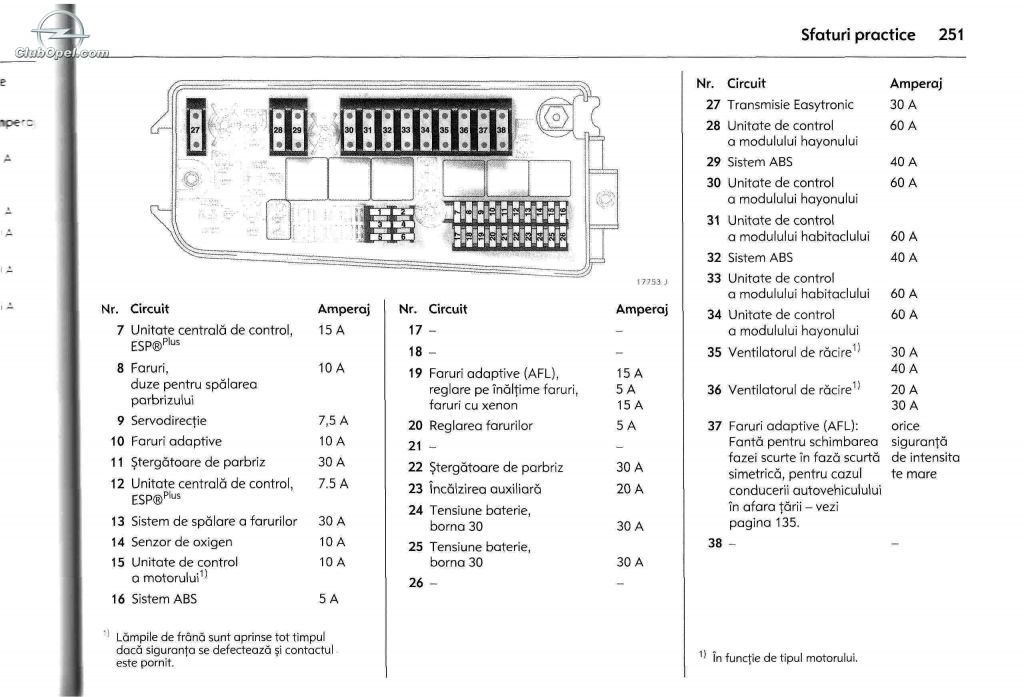

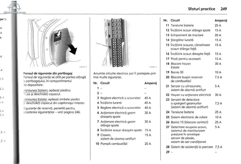

BUna ziua. Am si eu rugamintea daca ma poate ajuta un coleg care are opel vectra c facelift care are incalzire in oglinzi, si poate sami faca si mie o poza la panoul lui de siguranta sau sam zica care este si unde o are in care panou din cele trei. Mie nu imi merg oglinzile si am fost am testato oglinzile nu sunt arse nu au nimic ca pe acelasi buton de dezaburire e si luneta iar luneta imi merge si cred ca este o siguranta separat la ele si nu stiu unde vine ca in manual e diferit fata de ce am eu.

daca schimbi sticlele si tot nu merg ar trebui o schema pentru a vedea de unde sint alimentate rezistentele oglinzilor, teoretic de la releul care actioneaza pe incalzire lunetei ar fi, insa fara o schema nu pot fi sigur. ( eu am cautat pe net dar nu am gasit, poate ajuta vreun coleg cu schema).
