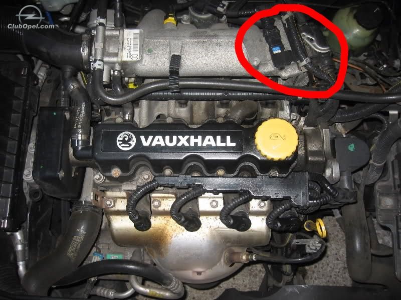

luciraica a scris:1. rezistenta este in modulul racire motor (ECM) adica pe partea soferului in spatele barii de protectie fata lipita de aripa stanga jos.. trebuie sa te bagi sub masina .. si este o cutie neagra cu clipsuri rosii
Nu am asa ceva. Ventilatorul, are o mufa sub el cu 4 fire, care urca sus langa farul din stanga, unde se imbina cu alta mufa cu 6 sau 7 fire dintre care 2 duc separat printro camasa artintie (probabil ingnifuga) la compresorul de AC. In rest nu am nimic mentionat de tine. M-am dus la dezmembrari. iar tipul de acolo mi-a arata cum arata acea cutiuta cu rezistenta, patrata, metalica cu gaurele, destul de mare de observat, Insa nu am asa ceva, la el era fix pe firul de la ventilator la circa 30 cm. Mi-a spus alte prostii care ma speriat, gen, daca e mai noua nu mai are chestia aia sub aripa, ci vine de acolo de unde am incercuit
