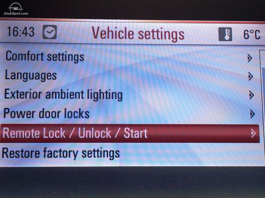

apesi CONFIG-Vehicle settings-Door locks-Auto door look si il pui pe ON

Pe consola centrala ai un buton Config ; ii dai una si pe primul rand al afisajului(eu am cd 300) apare cate o linie din meniu. Browse faci cu butonul balans, intri in meniu apasand in mijlocul butonului si iesi din meniu cu butonul Back. Contactul trebuie sa fie pus insa.
Valorile care le-am modificat sunt
* Vehicle settings
***Power door lock
***** Avoid lock open door - asta e pus pe on si cred ca nu te lasa sa inchizi masina daca e o usa deschisa(nu am umblat aici)
***** Auto door lock am pus pe on
***** Auto door unlock am pus pe all doors
In cartea tehnica sunt deschise toate meniurile, trebuie doar sa le ignori pe cele pe care nu le ai.
La mine cu setarile astea, usile se blocheaza pe la 15km/h. Succesuri.

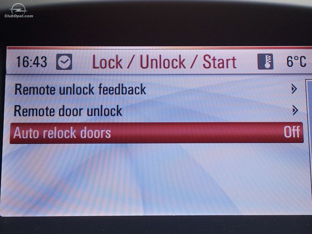

- La mine , la CD500,optiunea se gaseste in CONFIG ->Vehicles Settings-> Remote Lock / Unlock /Start -> Auto relock doors (ON/OFF)
Banuiesc ca ai pus cel putin contact motor cand ai verificat daca ai optiunea Smile

@Adi4Opel : ai alarma din fabrica? Daca da, cred ca acolo e problema, usile se pot inchide automat doar daca exista optiunea din fabrica.
