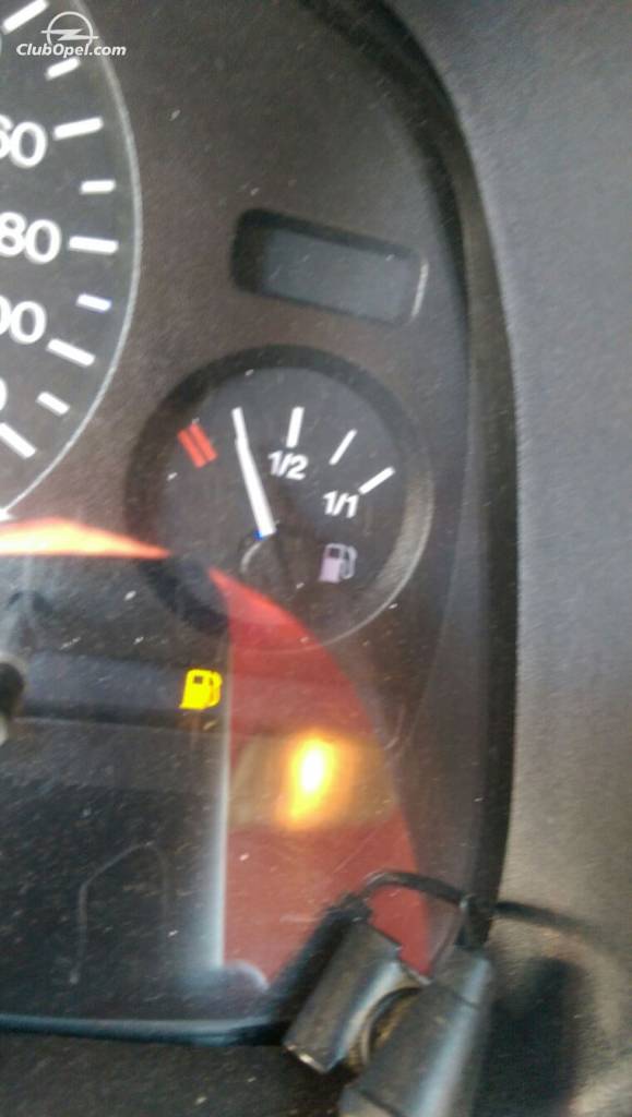

Multumesc pentru raspuns ! Sincer, doar vroiam sa ma scuz ca am postat la astra h ! Am cautat pe forum si nu gasesc raspuns la problema mea adica situatia de a fi acul pe sfert si becul de atentionare al nivelului aprins ! Sincer nu stiu daca se vede ca atunci cand mi am dat seama ca sant la h era tarziu pentru ca am modificat mesajul ! Multumesc oricum !
Poate totusi stie cineva !
