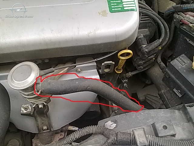

Salut prieteni! Am un Opel Astra Caravan G 1.8 (1796cmc) , 16v , 92kW , 125cp - tip Z18XE, si am ceva probleme la instalatia de racire. Mai precis la unul din racorduri. Este vorba despre cel situat in partea opusa radiatorului, deci nu se poate vede asa de sus si trebuie sa te uiti la o rampa fiind pe partea motorului care nu se vede, ce are forma asemanatoare unui T (o intrare si 2 iesiri). Cum se numeste acesta racord ............. Va multumesc mult de tot! Salutare!

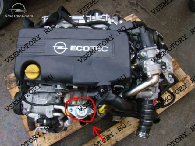

salut ! am un opel astra g 1.6 z16se as vrea sa stiu cum se numeste clipsarea in forma de y de la filtru de benzina , precizez ca piesa este din doua bucati care se clipseaza prima este ca un tub iar a doua e in forma de Y care se clipseaza in primul .... vreau sa stiu ce denumire are ca sa o caut la dezmembrari

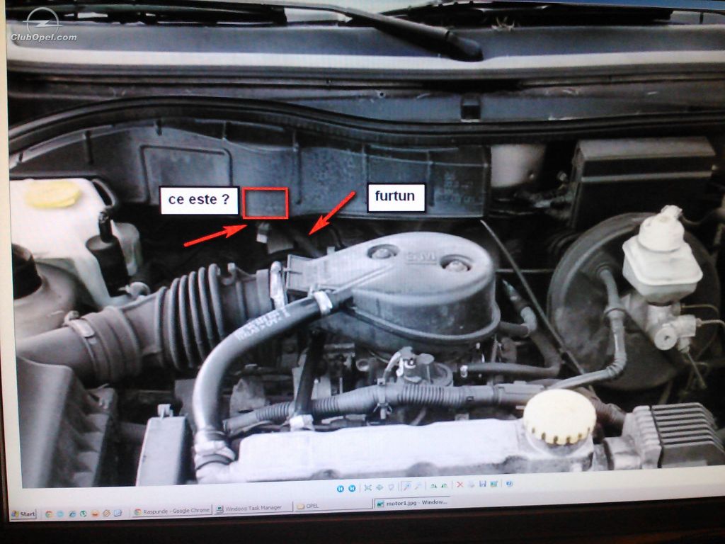

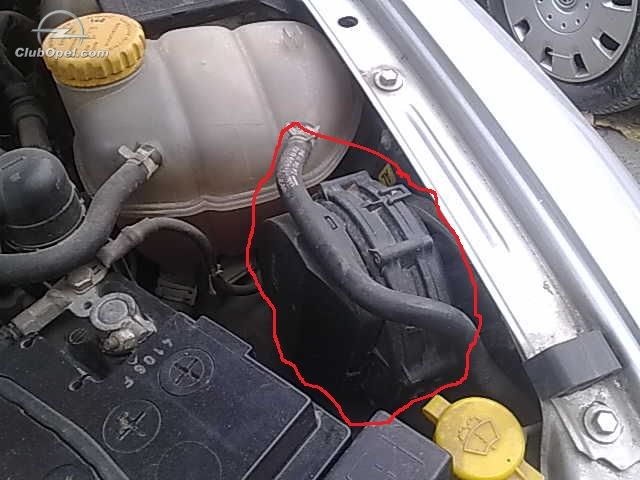

salut. am un opel vectra b din 96,16 16 v as vrea si eu sa imi spuneti si mie cum se numeste si ce rol are aceasta piesa din poza , mentionez ca la pornirea masini indiferent de anotimp (rece sau cald)pentru circa 2 min bazaie si vibreaza moment in care sta turata pina la 1300- 1400 rotatii si acel furtunas ajunge in ea . multa bafta

Nustiu cu exactitate.
Il protejeaza cica, prin ce si alte detalii nustiu pentru ca eu numai am catalizator si nu m-a interesat sa aprofundez treaba aceasta...
Dar unei scurte cautari am gasit urmatoarele chestii..
Sper ca te-a ajutat!
pompa secundara de aer care baga aer in evacuare pentru ca sonda lambda sa se incalzeasca mai repede
Pompa secundara de aer. Baga aer in avacuare in primele minute dupa pornirea motorului cand e rece pentru a ajuta la incalzirea mai rapida a sondei lambda la temperatura de a putea functiona .
