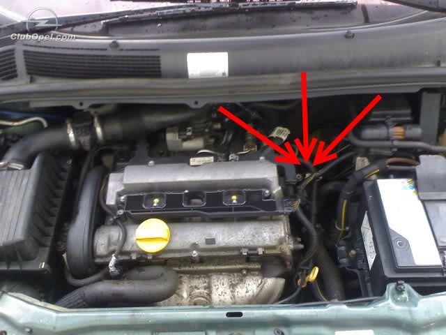

Si in zona asta se afla (Poza), mare grija cu mufa baga o surubenita subtire prin fata are o piedica din plastic protejata in interior ai tendinta sa il desfaci pe cel de afara care se vede.
Este prins in doua suruburi Torx atat, si are o garnitura de tabla este simplu de schimba mare grija cu suruburile sa nu le scapati o sa le cautati,era sa scap unul intre radiatoare si sa vezi dupa aceea ce simplu este Embarassed .
