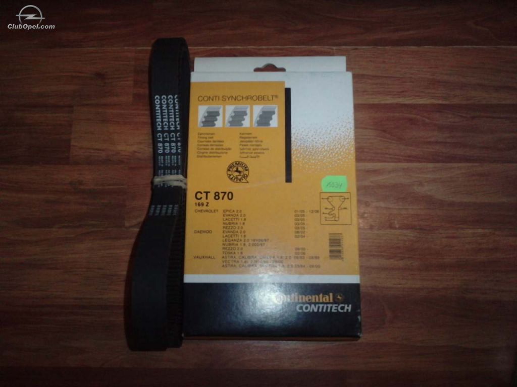

Am o mare nelamurire legat de kit ul de distributie.Acesta suna cam asa:
Care este diferenta intre contitech si gates?
EU am achizitionat un Kit de distributie de la gates...contine tot...(role+curea)...si nu as vrea sa fac demersurile sa il schimb cu unul contitech doar pentru ca difera pretul....sau dintr un motiv foarte nesemnificativ.Masina este un opel vectra b2 1.8 16v

eu am montat un kit de distributie Contitech si pot sa spun ca regret..trebuia sa aleg Gates.. Nu regret din punct de vedere al calitatii..deoarece calitativ amandoua sunt foarte bune..insa mai bine optam pentru cea GATES . Cureaua Conti se pare ca este prea dura si produce un zgomot la motor...Cand am veirificat distributia am dat cu un spray de curele pe curea si disparea sunetul acela. Alegerea este a dumneavoastra deci in concluzie amandoua sunt foarte bune,eu poate am fost un caz rar cu zgomotul acela.!

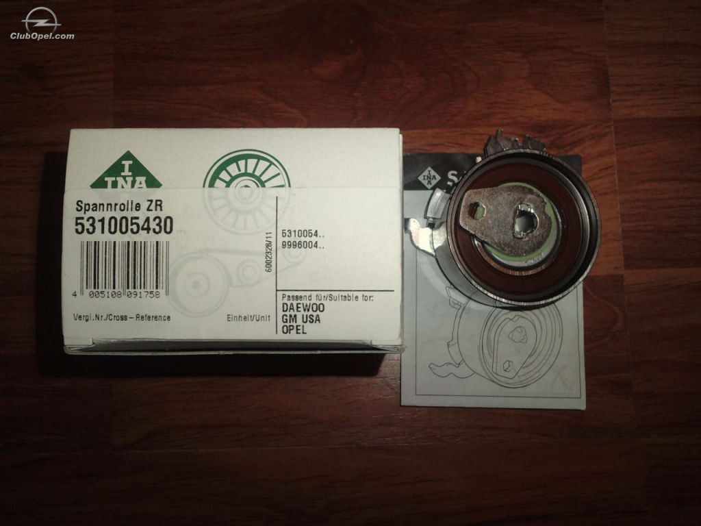

am un vectra b 2 din 2001 cod motor z18xe ... vreau sa-mi schimb distributia ca urmare mi-am luat un kit ina de la un magazin de piese auto . la magazin m-a intrebat ce model masina si ce motor si ce an fara sa-mi ceara cod motor ... acum stau in dubii daca se potriveste kitul care l-am luat. intrebarea mea ar fi : distributia la ambele motorizari , z18 si x18 , este identica?

pai intrebarea a plecat de la cele doua motorizari z18xe cu16v si respectiv 8v [125 si respectiv 115 cai] si x18xe . ma gandeam daca au motorizari diferite sa nu difere distributia ...dar poate tipul de la magazin stia el ce face....ramane sa vad la mecanic. sper sa se potriveasca....specific ca motorul asta [z18xe] se gaseste si pe primele modele de vectra c.

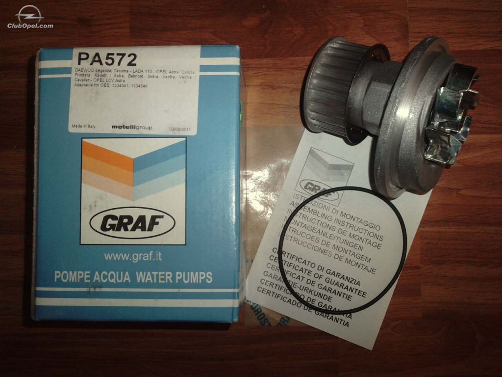

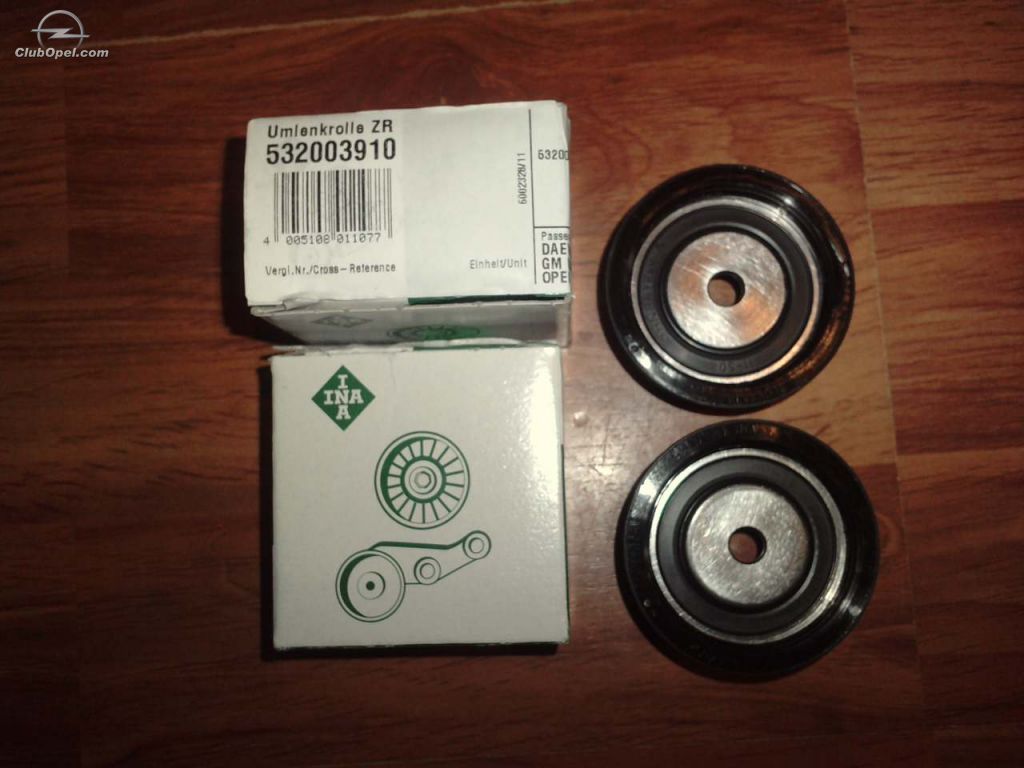

- Kitu INA m-a costat 310 lei de la verona un magazin din iasi si contine 1 rola intinzatoare si 2 de ghidare + cureaua de distributie.
- Pompa de apa m-a costat 110 lei de la marca RUVILLE.
- Manopera 200 lei ; schimbatul pompei de apa inclus.
Daca vrei sa faci treaba ca la carte schimbi kitul de distributie+pompa de apa.....mult succes:D

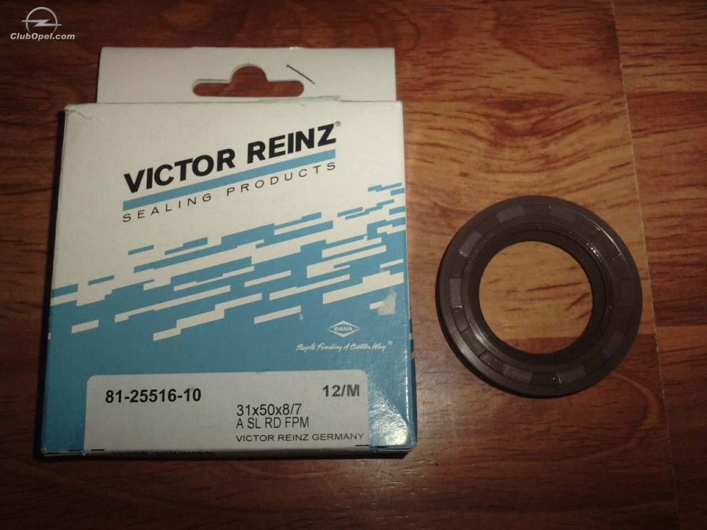

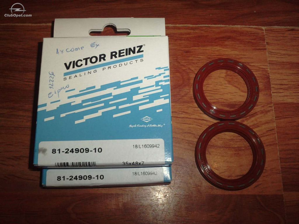

Daca se umbla la distributie este bine sa se verifice si semeringurile. Atat cele doua de la axele cu came, cat si cel de la arbore(aflat in corpul pompei de ulei).
Si eu am schimbat acum o saptamana distributia, insa motorizarea este x20xev. Alta viata si functionare a motorului.
Pret pe kit 300lei. Pret pompa apa 84lei. Fara costuri de manopera.

Salutare. ''Modalitatea corecta'' este ca,...nu se schimba doar pompa de apa. Se inlocuiesc atat curea distributie, cele doua role de ghidaj, rola intanzator si pompa de apa. Daca nu ai cunostintele minime despre distributie, parerea mea este sa nu te bagi. Poate te ajuta: https://www.clubopel.com/viewtopic.php?t=99164
