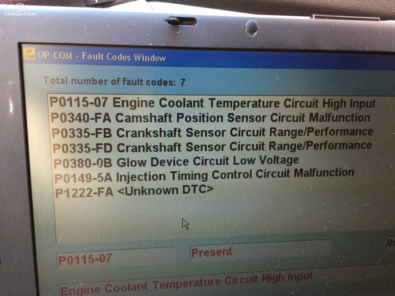

Buna ziua,
Am o problema cu Opel Vectra C, 2.0 DTI, motor Y20DTH. In mers s-a aprins masina+cheita si motorul a inceput sa mearga zgomotos. La turatie de sub 2000 rpm, masina nu trage, martorul cheita+masina aprins, motor zgomotos. Dupa 2000 rpm, masina intra in functionare normala, martorul se stinge si masina merge perfect. La schimbare de treapta, cand motorul scade sub 2000 rpm, apare din nou zgomotul si martorul cu cheita si masina se aprinde din nou.
Diagnoza facuta :
P0340 - Senzor pentru poziþia axei cu came - circuit defect
(FA) - Prezent
P0335 - Semnal senzor axa cu came - domeniu sau performanþã
(FD) - Prezent
Din ce am citit pe forum, Y20DTH nu are senzor pe axa cu came, ci doar senzor arbore cotit.

mikyboy a scris:verifica/curata senzorul de presiune de pe galeria de admisie si verifica parametrii la debitmetru
Si eu am aceeasi problema:
Acum 2 saptamani, parca turbina a inceput sa mearga in hopuri cateodata (imi dadea in nas). Acum, mi-a aparut check-enginge-ul in bord, motorul a devenit excesiv de galagios si nu se mai la primul deal mi-a fost aproape imposibil sa-l urc. La plecarea de la semafor, a trebuit sa accelerez excesiv si sa las usor pedala de ambreiaj, altfel imi murea motorul. Dupa ce am lasat-o parcata si am pornit-o a doua zi, nu mai face asa insa mi-e teama sa mai plec cu ea.
Simptome:
- nu mai intra turbo
- dupa 1600-1800 rpm nu mai creste turometrul
- dintr-odata se aude motorul ca un tractor
- a aparut odata cu galagia si problema accelerarii, si cheia galbena in bord
- mi-a crescut temperatura apei de la motor cu aproximativ 20 grade in 15 minute, fiind nevoit s-o opresc.
Cod(uri) eroare:
P0340-FA Senzor pt. pozitia axei cu came - circuit defect
P0335-FB Semnal senzor axa cu came - domeniu sau performanta
P0335-FD Semnal senzor axa cu came - domeniu sau performanta
P0380-0B Circuit sistem preincalzire - tensiune prea mica
P0195-07 <cod necunoscut>
Model: Vectra
An fabricatie: 2002
Cod motor: Y20DTH
Distributie pe lant
Ma poti ajuta cu un sfat? Unde sa merg in Bucuresti sau ce anume sa schimb?

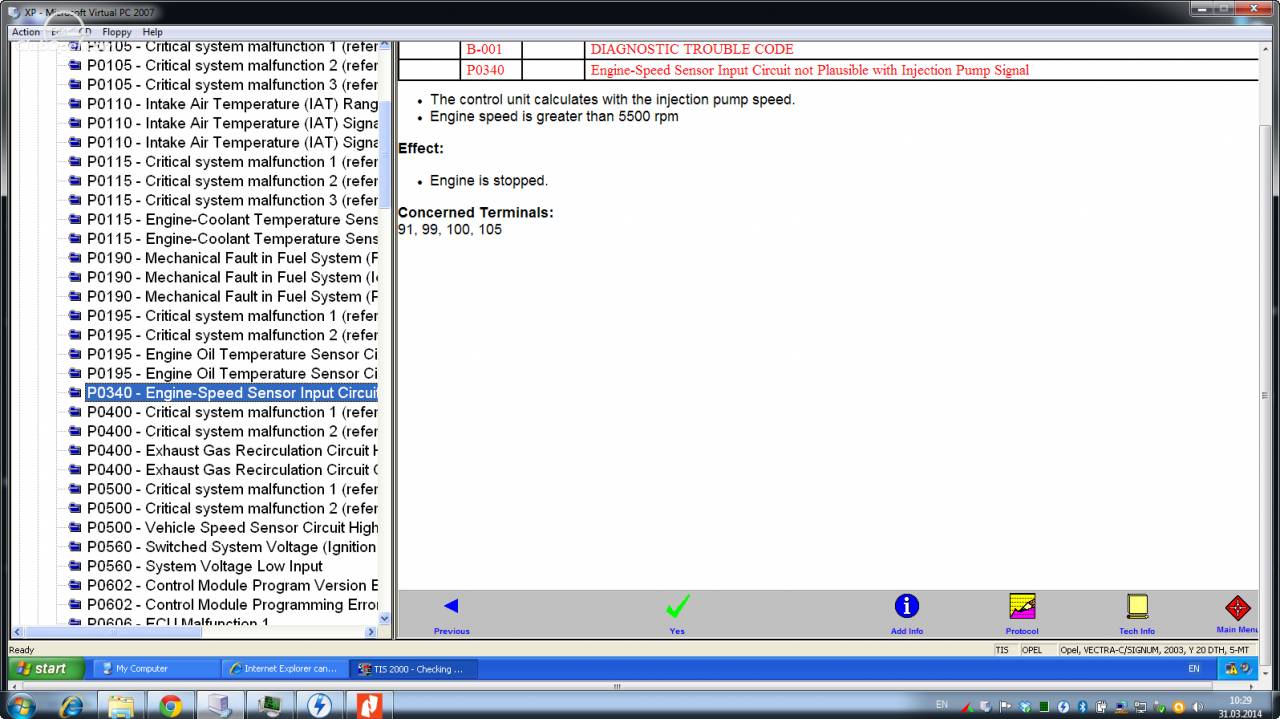

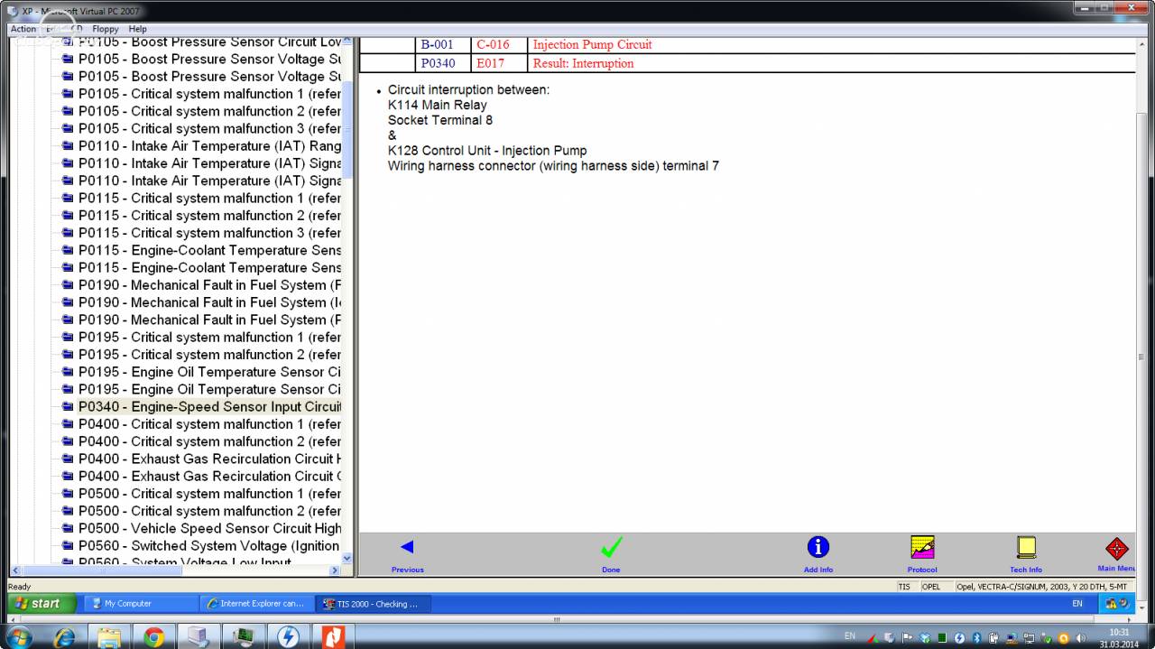

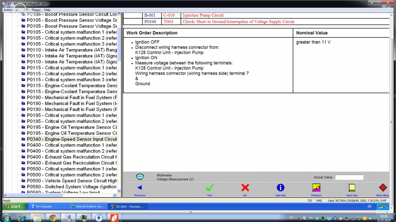

Problema ta o reprezinta cele 2 erori P0335 si P0340.
Schimba senzorul de turatie volanta si daca nu se rezolva, ai probleme cu calculatorul pompei (P0340-senzor pozitie ax pompa).
