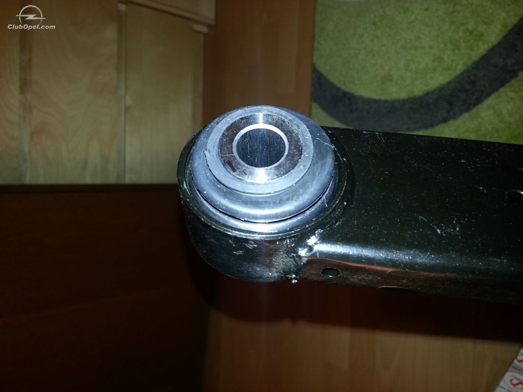

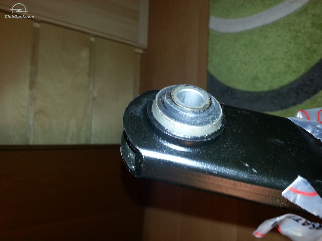

pe spate se duc acele bucse ce am postat destul de mare ,si cu poze acele bucse oscilante de la acel brat bumerang ,alea pica mai rapid ,celelalte brate nu se duc chiar asa de usor,
Pe spate iti mai dai seama cand sunt duse acele bucse oscilante in 2 feluri ori la viteza in viraje scurte iti va da impresia ca te fura de spate ca si cum ai derapa pe uscat ,in viteza oarecum si.n viraje scurte stanga dreapa
sau ridicata pe cric /elevator si tragio de roara apucand cu o mana pe partea ce ruleaza pe asfalt si cealalta sus ca si cum ai proba socurile pe fata ,nu se trage de roata din laterale.
