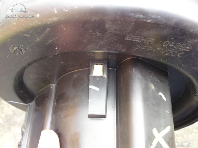

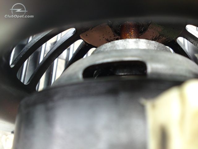

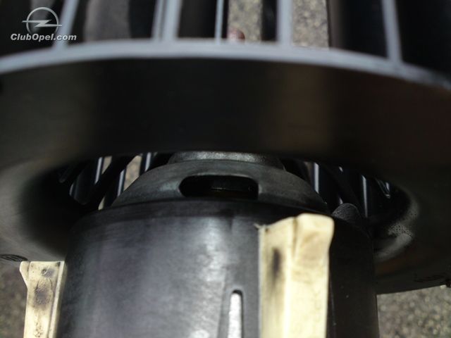

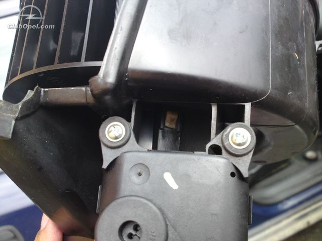

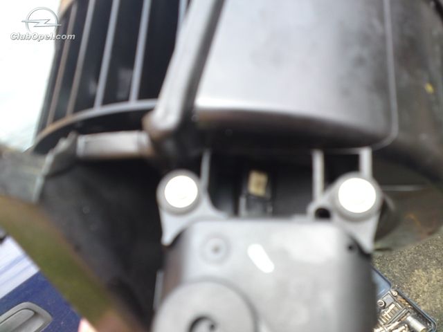

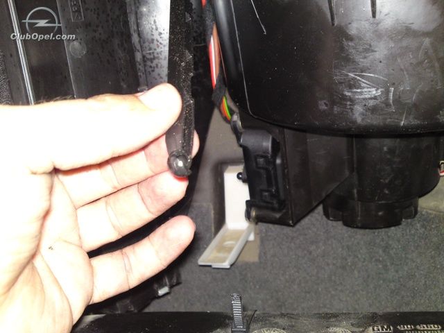

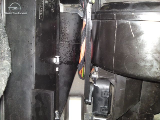

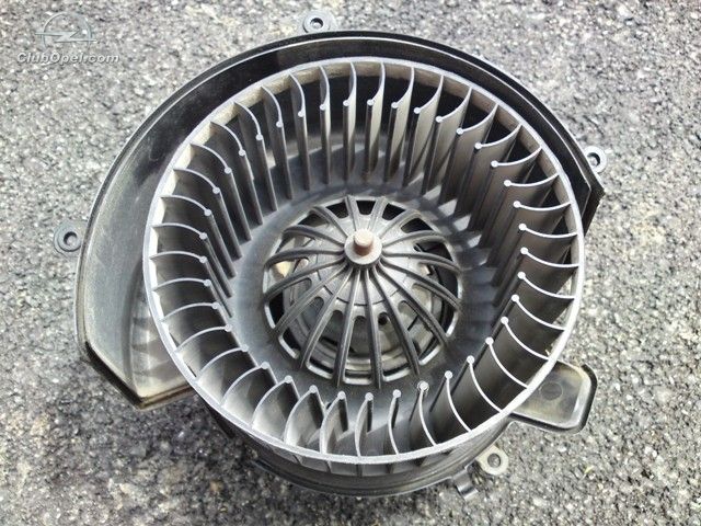

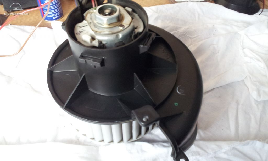

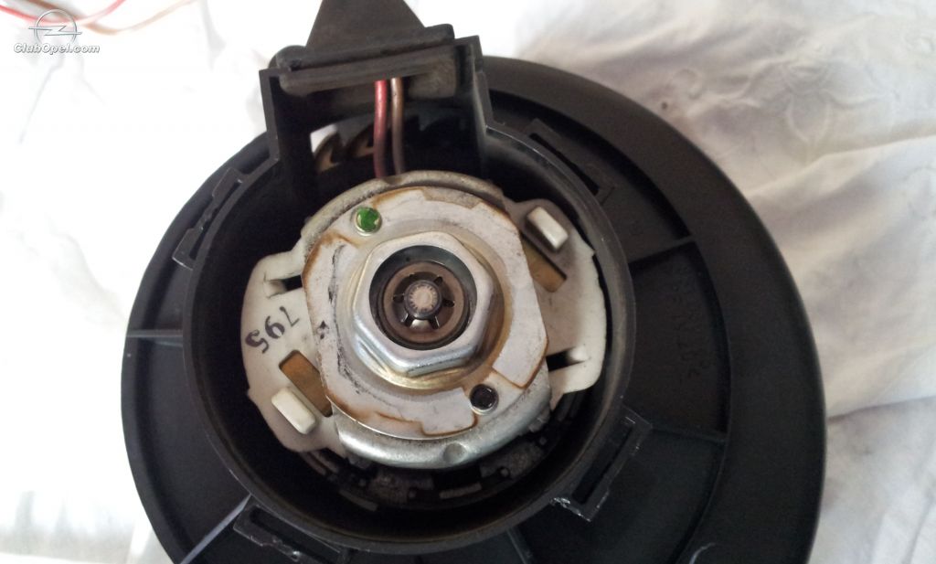

Eu am desfacut azi toata aeroterma fara sa mai scot motorasul de recirculare.
-Se desface torpedoul
-Se desfac cele 2 cleme cu fire ( aeroterma + motoras)
-Se desface tija de pe motorasul de recirculare
-Se desurubeaza cele 3 suruburi din pozele atasate
-Se trage usor de aeroterma in jos (e prinsa in 2 cleme in spate)
-Se scoate capacul de plastic prin apasarea sigurantelor albe de cauciuc
-Se curata si se unge axul
-Se monteaza la loc in ordine inversa.

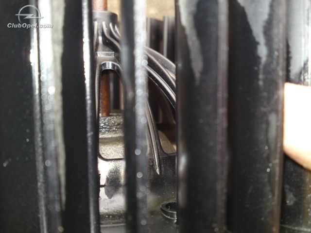

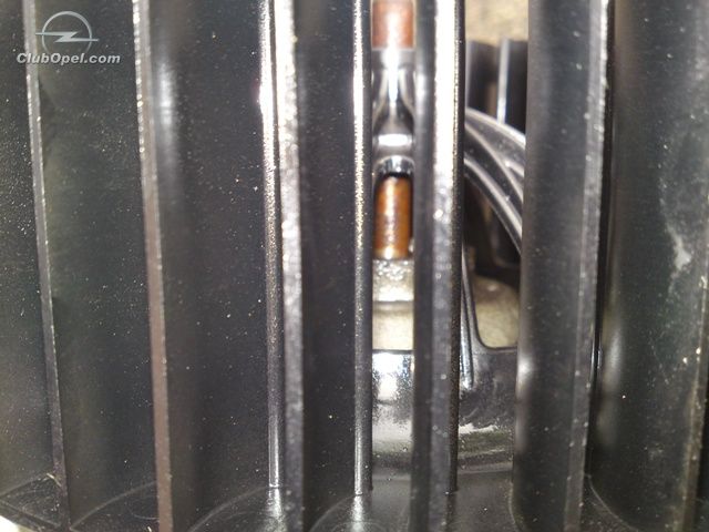

nu mai cobor acum la masina sa desfac torpedoul si sa fac poze pentru ca e frig ... pentru operatie e nevoie de doua persoane si de oglinda +un WD40 cu furtun de 15-20cm. Se da torpedoul deoparte si se lasa aeroterma pe recirculare ... sa se ridice capacul din fata. Cel care ajuta baga o lanterna sa se vada in interiorul aerotermei. Cel care opereaza cu o oglinda si cu WD40-ul strecoara furtunasul printre pale pana la axul de metal. cand esti aproape de el dai 2 FAS-uri si faci proba daca mai scartaie. Degeaba dai jos de acolo aeroterma pentru ca pe interior nu ai ce curata ... mizeria si praful de depun aici pe exterior intre ax si bucsa din cauza prafului.

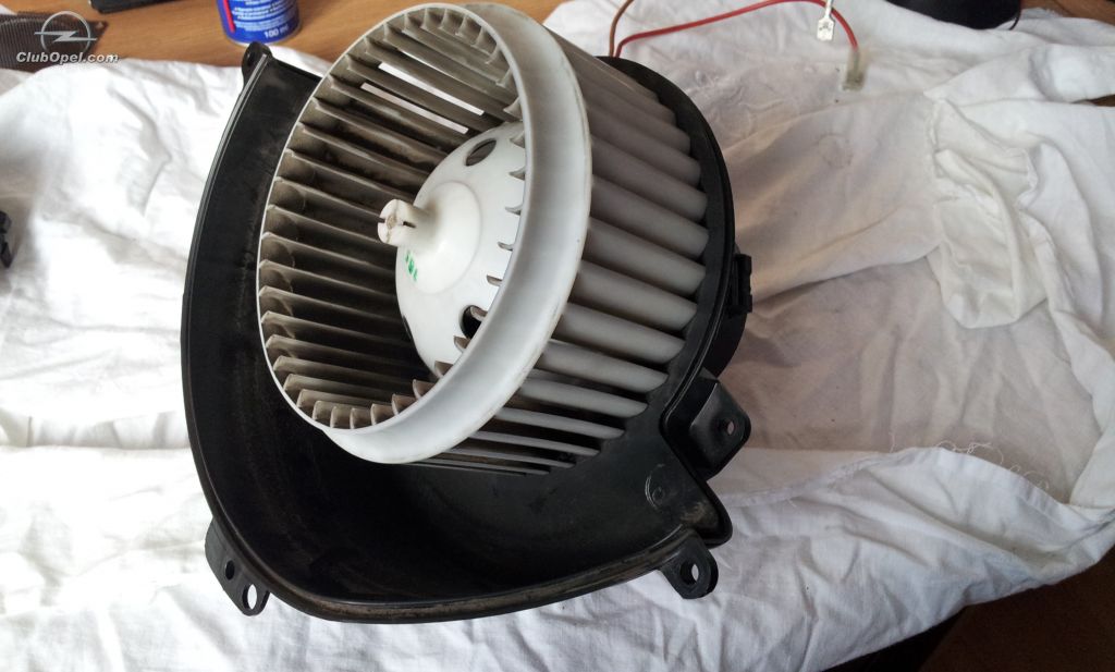

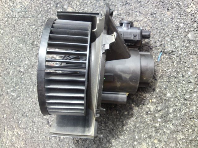

Revin si eu cu o intrebare legata de acest subiect.
Cam de o luna, aeroterma mea nu mai vrea sa porneasca decat dimineata la rece. Dupa ce incepe sa se incalzeasca in masina, incepe sa-i scada si turatia, urmand ca incet incet de abia sa se mai invarta pe treapta 4. Daca o opresc, nu mai porneste decat dupa ce ii dau doua capace temeinice
Am dat jos aeroterma de pe masina, insa mai departe de stadiul in care se vede in poze, nu pot sa ajung. Aveti idee cum se desprinde "elicea" de corpul motorului? Eu nu am nici cea mai mica idee...
Multumesc pentru ajutor
P.S. Ma asteptam sa fie mult mai mult praf din 2002 pana acum

Treaba sta in felul urmator:
Am dat aeroterma unui electrician. A desfacut-o a doua zi (nu eram langa el) si mi-a spus ca sunt ok carbunii, ca este ok totul inauntru, ca ce are de nu merge, ca la el merge ) A asamblat-o la loc, m-am dus cu masina, am pus-o pe masina, pare ca merge. Sa vad acum in timp daca face din nou. El mi-a spus ca nu prea are cum sa faca ce i`am zis eu (ca-si pierde din turatii cand se incalzeste, ca uneori porneste decat "batuta") pentru ca astea ori merg ori nu merg.
Asa ca....rezolvarea este un mister...

Azi am incercat si eu sa dau aeroterma jos sa ung cate ceva pe acolo. M-am poticnit la clemele din spate dupa ce am desfacut cele 3 suruburi. La mine clemele nu sunt 2 ci 3 si sunt ca cele de la capacul filtrului de polen doar ca putin mai mici. Primele doua din dreapta le-am desfacut cu o surubelnita mica dar a treia de-abia o atingeam cu degetul fiind fix in spate. Ca urmare am montat totul la loc si am uns putin pe sus cu tubul de la WD40. Parca nu mai face, mai sigur imi dau seama dupa un drum mai lung.
Nu inteleg cum ati reusit sa desfaceti tote clemele. Dupa cum arata aeroterma si capacul de la filtrul de polen par sa fie sistem Behr.
