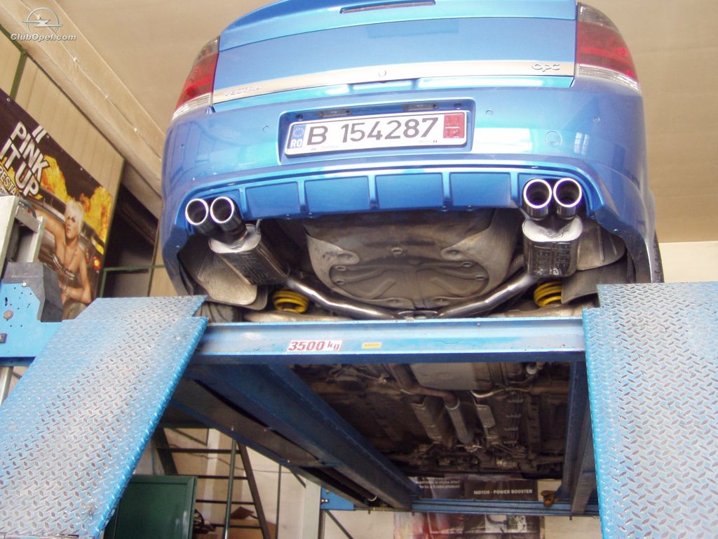

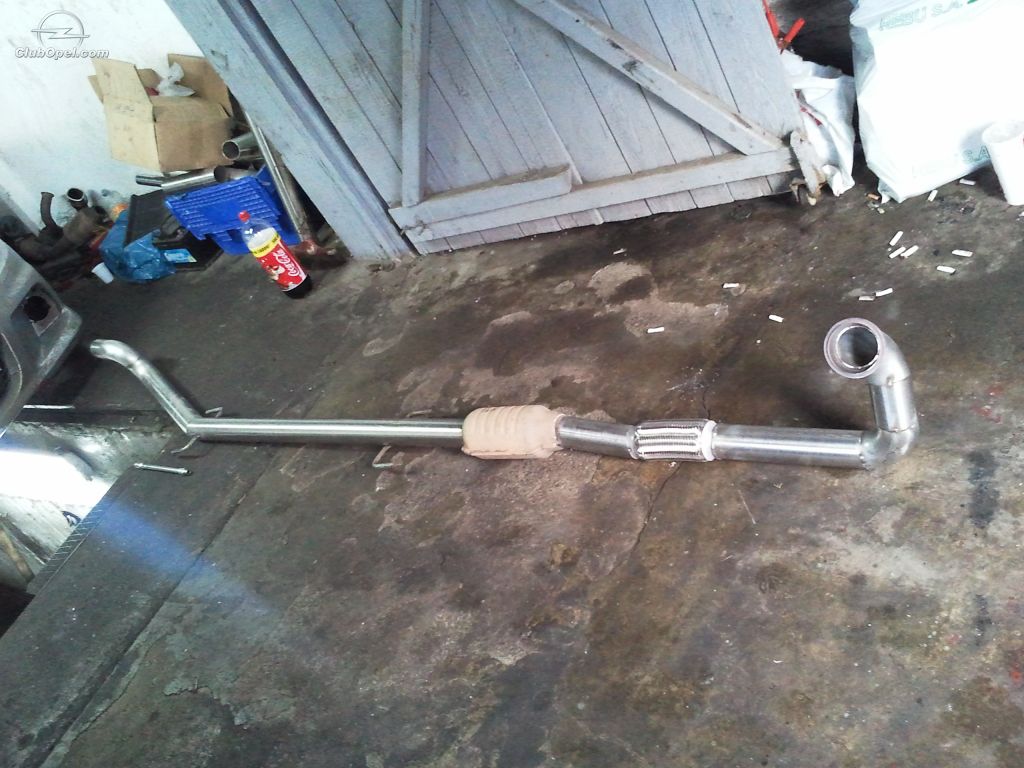

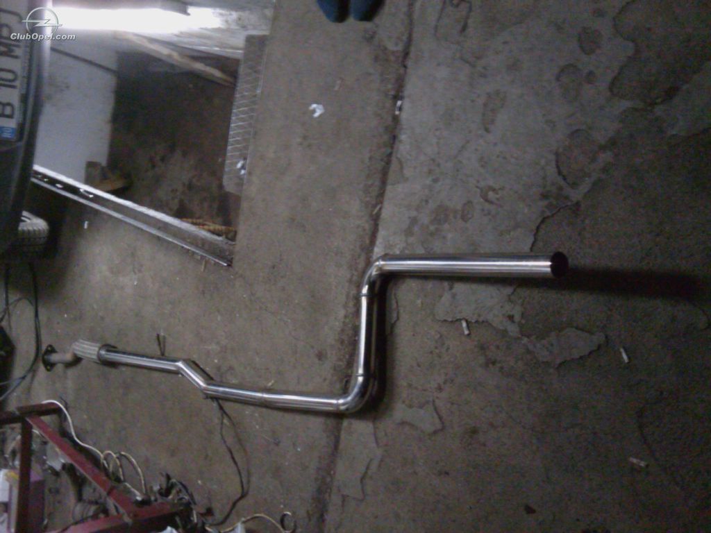

prescott a scris:sau tot traseu custom pe un vectra gtc cu downpipe , cat sport si sistem dual cu tobe Borla
facut la noi in tara bineinteles.
mi se pare super calitate
Intrebarea mea ar fi cat a costat tot ansamblul? Su preturi individuale daca se poate? Pe mine m-ar interesa asa ceva, dar fara cat sport, doar traseul de la cat back pana la evacuare dubla

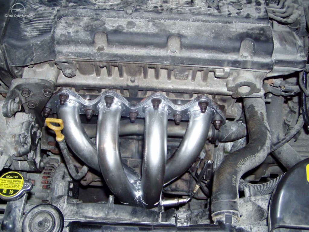

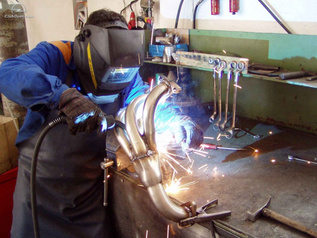

Sa incerc sa raspund unora dintre voi... Eu am facut anul trecut toata evacuarea la baietii de la All Custom, sau cum isi zic ei. Ce am cerut de la masina dupa operatie? Cuplu marit la turatie mai joasa. Corespunzator caracteristicilor motorului meu X20XEV, baiatul care mi-e efectuat lucrarea, a luat decizia sa confectioneze serpii din teava de inox cu diamentrul de 45 mm, sa se uneasca toti la un loc (au aceeasi lungime, masurata, nu presupusa) iar apoi acesti serpi se continua cu teava de 60mm pana la capat (excluzand racordul flexibil, tobele etc). Aceste dimensiuni fiind mai mari decat cele stock. Rezultatul este unul surprinzator, cuplul este prezent mai de jos, de exemplu, daca inainte de treaba asta, incepea sa se simta puterea undeva pe la 4000 rpm, acum valoarea este de 3000 rpm. Se evacueaza mult mai repede gazele dn motor. Am uitat sa precizez ca a fost inlaturat EGR-ul si catalizatorul. Eu unul, fara sa fac reclama, recomand lucrarile baietilor, desi am inteles ca s-ar fi mutat din Bucuresti si nu stiu daca se mai ocupa cu asa ceva. Se poate urmari povestea cu evacuarea in postul meu cu prezentarea masinii.
Sa lamurim acum alte treburi:
Pe voi va intereseaza aspectul mai mult decat rezultatul din cate se pare. Ei bine, sa va zic cum sta treaba... Si eu am zis la fel, ca arata cam inestetic sudurile alea, dar cu timpul, am observat ca este necesar sa imbrac serpii in banda termoizolatoare, deoarece caldura degajata de acestia este prea mare si in timp, se uzeaza prematur curelele, instalatia electrica etc... Asadar, nu o sa se mai vada acele imperfectiuni. Oricum dupa ce se incing bine, nu o sa mai arate la fel tevile, ca inainte. Culoarea lor se modifica. In fine, eu unul sunt pe deplin multumit de lucrarea facuta de baieti.
De asemenea, chiar nu imi pasa de legalitate (in sensul evacuarii, ma refer). Voi credeti ca in momentul in care faceti evacuarea la Borla sau alta firma , va dau aia nu stiu ce certificate? ) Mai ganditi-va!
Sper ca v-am fost de ajutor cu ceva. Sfatul meu ar fi sa nu conteze cine o face, daca rezultatul este cel scontat.

am vorbit cu cei de la pilot tuning bucuresti si mi-au facut un calcul pt esapament ful inox (cat-back) au spus ca ma costa 1200 ron doar ca trebuie sa merg la ei , deoarece nu au deja facute (bolt on kit), eu sunt din arad asa ca nu se merita, dupa mai multe cautari am gasit teava inox 45 mm, si un atelier unde se indoaie teava toata treaba ma costa 200 ron teava si 70 ron manopera!
